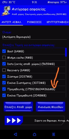

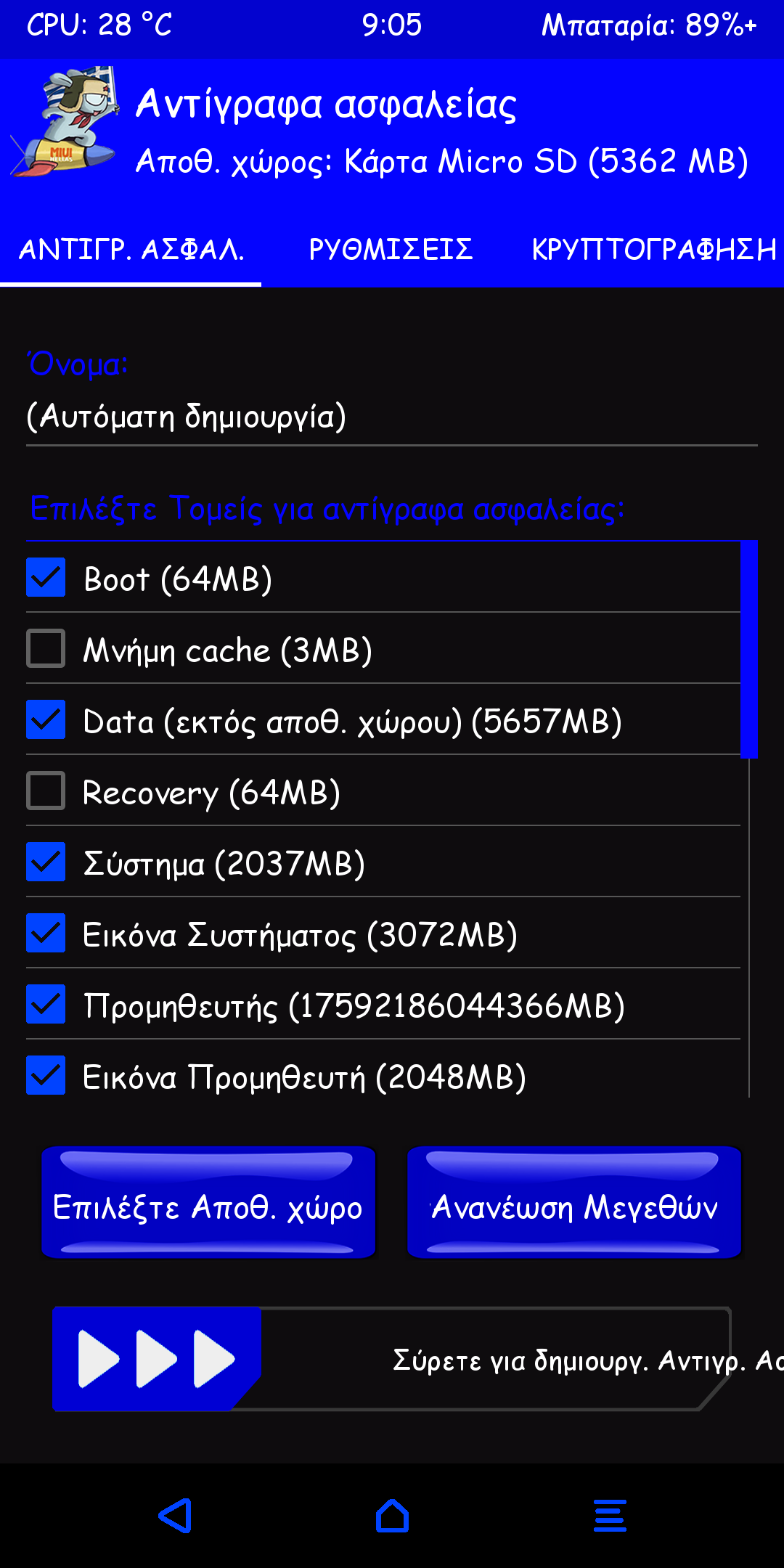

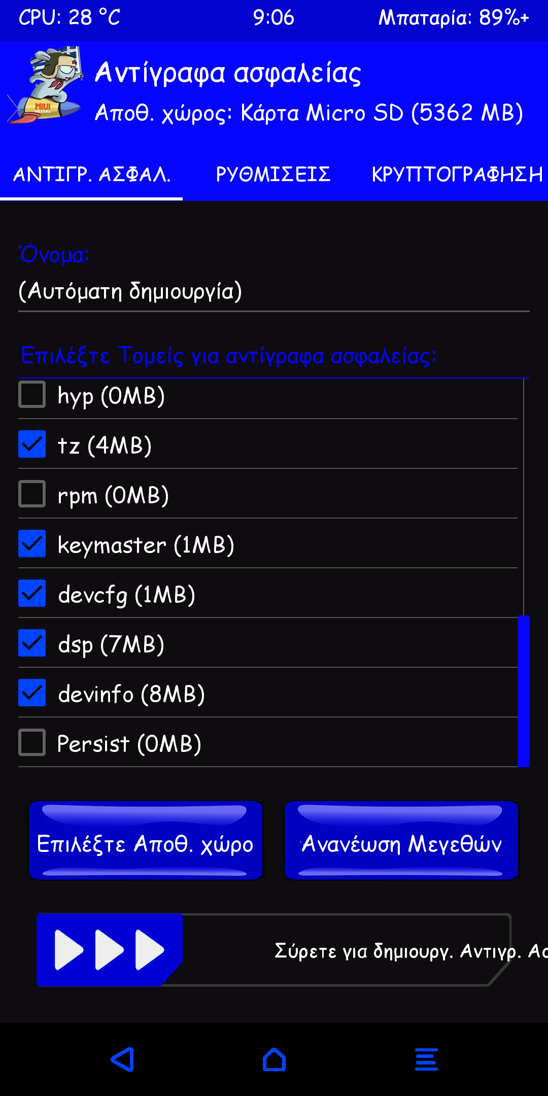

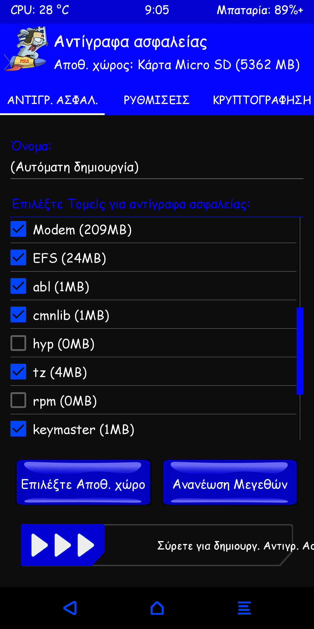

			Ευχαριστώ. Οι επιλογές που είναι οι συγκεκριμένες. Ποιες από αυτές να ξετικαρω
			Γιατί λέει τόσα mb στον προμηθευτή;
