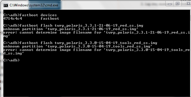

			Γιώργο αυτό είναι το σφάλμα του βγάζει.
			Fastboot flash recovery και μετά το όνομα. Αφού δεν του λες που να το φλασαρει. Μετονόμασε το αρχείο σε twrp και δως του fastboot flash recovery twrp.img

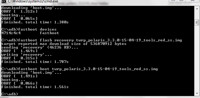

			Πέρασα το twrp_polaris_3.3.1-21-06-19_red_ss (Αυτό είχα και απο όταν έβαλα την τελευταία ελληνική δεν μπορούσα να πατήσω κουμπιά ηταν παγωμένο το twpr) και δεν δούλεψε, μετά έβαλα το twrp_polaris_3.3.0-15-04-19_tools_red_ss αυτό δούλεψε όταν έκανα reboot σε recovery άλλα μετά οχι όταν ανοιξα το τηλέφωνο και ξαναμπήκα στο twpr
 Δεν νομίζω να έδωσα λάθος εντολή στην εγκατάσταση χθες
			Στην αρχή το κάνει και σε εμένα. Δεν ανταποκρίνονται τα κουμπιά για δύο, τρία δευτερόλεπτα.
 Μετά λειτουργεί, στο έγραψε και ο @geoanto555 αυτό.
			Ποιο είναι το πρόβλημα τώρα;
 Μπαίνεις twrp πατώντας power / volume +;
 Δουλεύουν τα κουμπιά;
 Που κολλάει;
