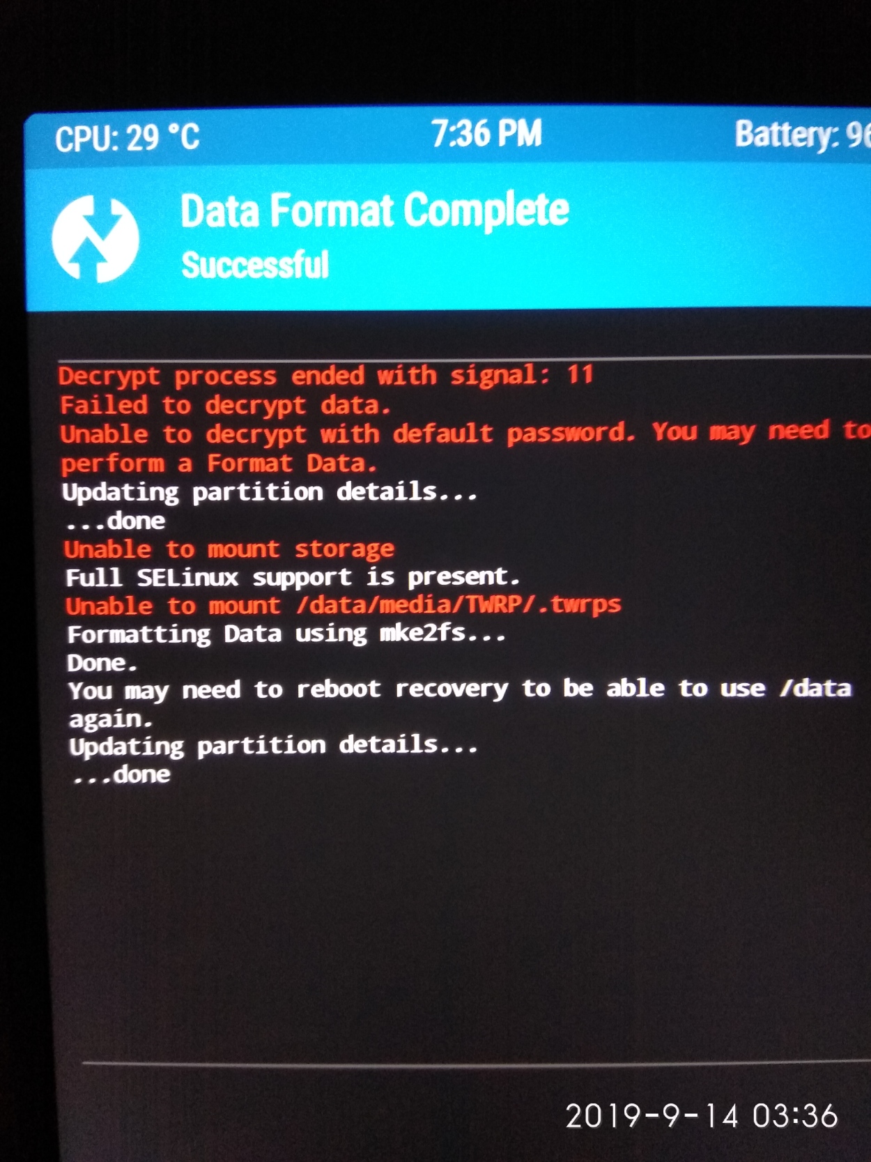

Δοκίμασα και format data αλλά η εφαρμογή δεν ξεκινάει με τα πλήκτρα του tablet -
Κάνοντας επανεκκίνηση με πατημένα τα power / volume + δεν σε βάζει σε twrp;
Όχι με πηγαίνει στο my recovery 3.0 με επιλογές wipe data & rebootΟ/H amavroudis έγραψε:
Όταν κάνω format data μου βγάζει κάτι error decryption
