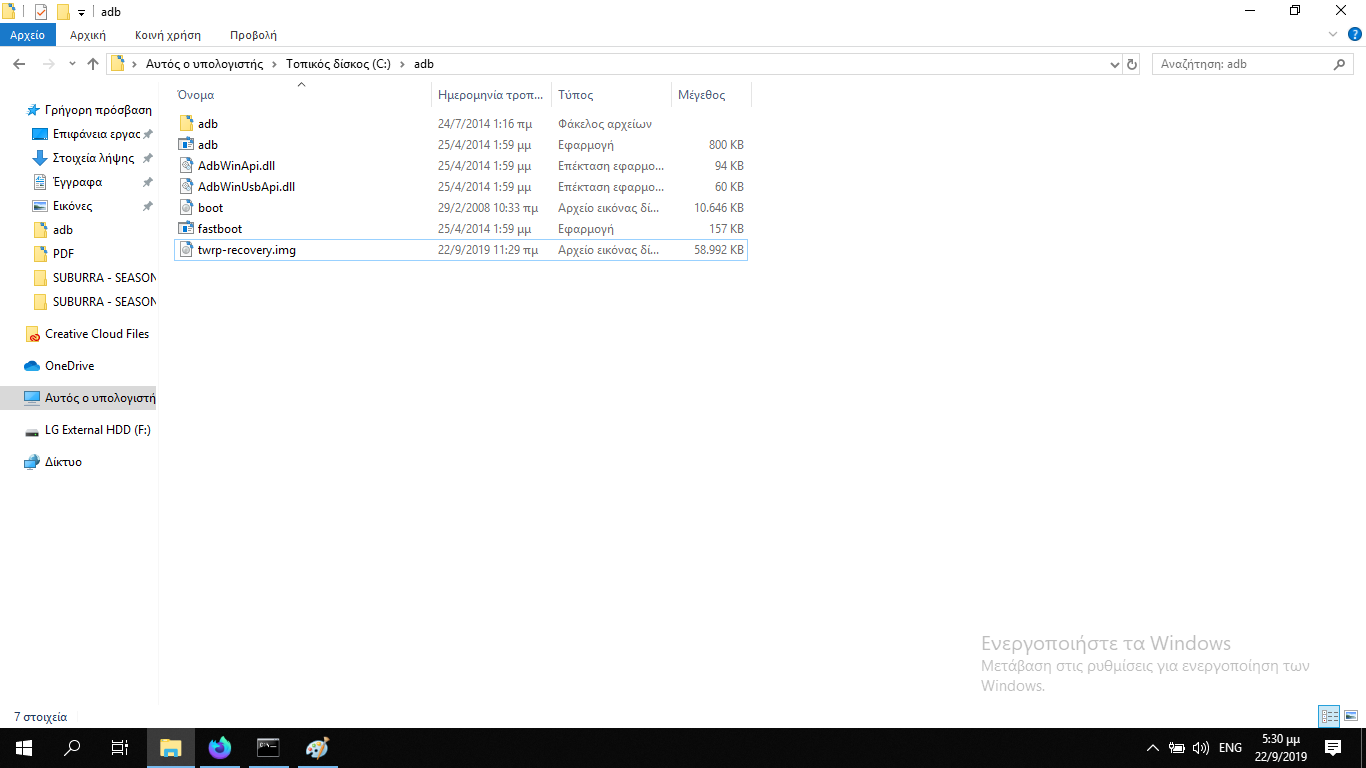

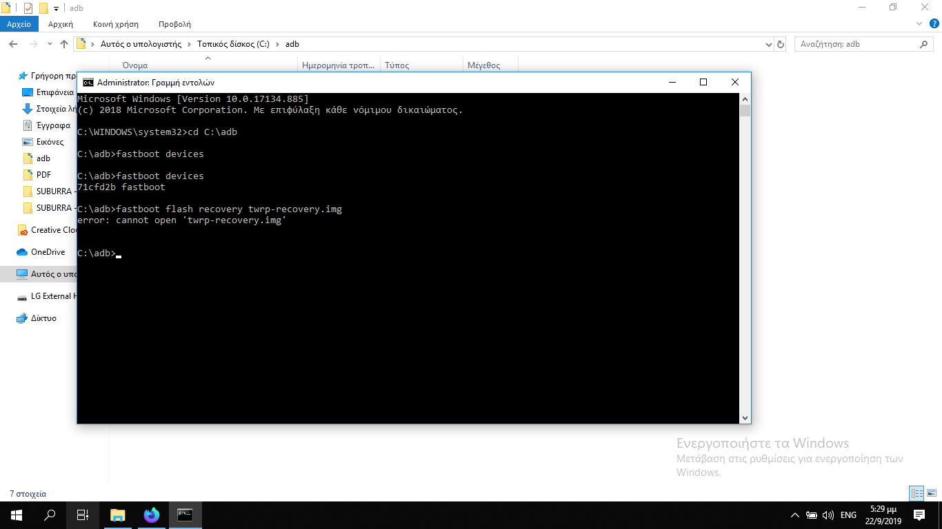

Ανέβασε screenshot από το σφάλμα και από τον adb φάκελο που περιέχει τα αρχεία σου και από το cmd παράθυρο εντολών.
Αλλιώς δεν βγάζουμε άκρη... -
αυτα ειναι τα screenshoΟ/H amavroudis έγραψε:
Ανέβασε screenshot από το σφάλμα και από τον adb φάκελο που περιέχει τα αρχεία σου και από το cmd παράθυρο εντολών.Ο/H panospat88 έγραψε:
ξέρει κανείς
t
Τα εκανα και τα δυο και πάλι τα ιδια κάνει . υπάρχει αλλος τροπος να περασω το recoveryΟ/H geoanto555 έγραψε:
Από την στιγμή που προσθέτεις χειροκίνητα την κατάληξη img θα πρέπει να την δώσεις 2 φορές ή να την σβήσεις από το αρχείο twrp/
Με λίγα λόγια ή την σβήνεις ή δίνεις fastboot flash recovery twrp-recovery.img.img
τι εννοεις να συρω το αρχειο μεσα , προσπαθησα αλλα δεν αλλαζει κατιΟ/H geoanto555 έγραψε:
να γράψεις την εντολή fastboot flash recovery και να σύρεις μέσα στο τερματικο το twrp
Με το ποντίκι , σύρε το twrp.img μέσα μόλις γράψεις στο cmd το fastboot flash recovery.
