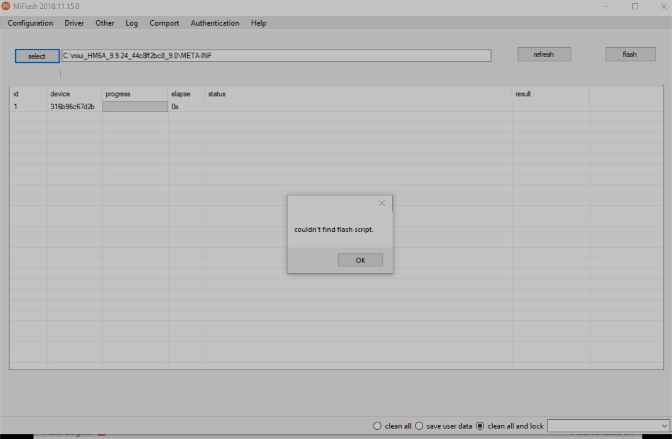

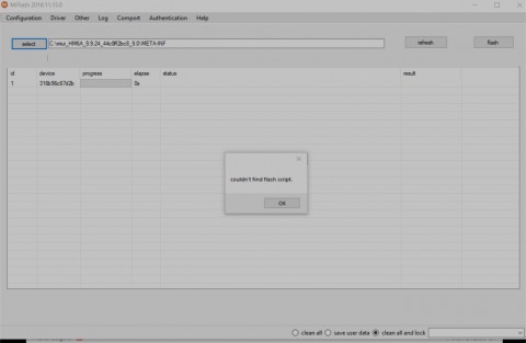

δηλαδή για να καταλάβω , με το MIFLASH μπορώ να φλασάρω και Fastboot και Recovery ROMs ? ή μόνο Fastboot ? σε κηνιτό ΜΤΚ..Ο/H geoanto555 έγραψε:
αυτή που φένεται στη φοτο πιο πάνω τι είναι? fastboot ή RecoveryΟ/H geoanto555 έγραψε:
ΜΟΝΟ fastboot rom

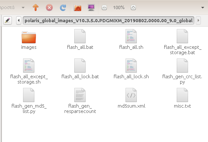

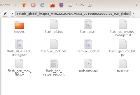

recovery ειναι.
Η fastboot ειναι αρχικα tar,gz συμπιεσμένο , την αποσυμπιέζεις μέχρι και 2 φορές αν χρειαστεί και βλέπεις
ενα φάκελο με κάποια αρχεία flash_all.bat flash_all-lock και δίπλα έναν ακόμη φάκελο με όνομα images και μέσα όλα
τα αρχεία της ρομ.
