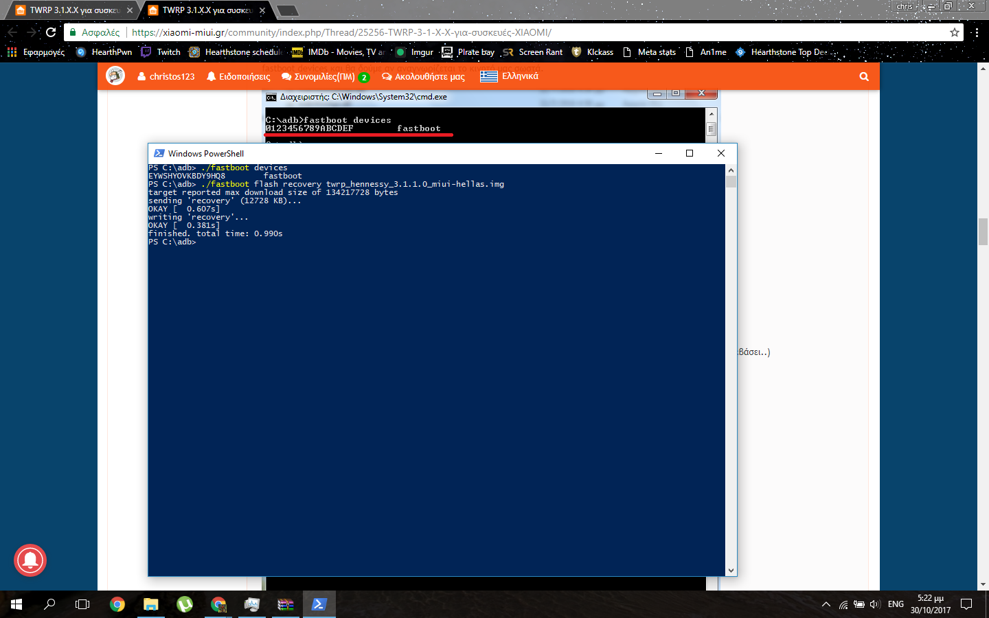

Το πρόβλημα είναι ότι ΔΕΝ πέρασες το twrp.
Ξανακάνε το δεύτερο τρόπο, με τις εντολές διορθωμένες όπως πριν, ΑΛΛΑ πρόσεξε όταν έρθει η εντολή που φλασάρεις το twrp να ολοκληρωθεί σωστά και ΧΩΡΙΣ μήνυμα λάθους. -

εχω φτασει εδω να κανω τωρα ./fastboot reboot ?
Ναι, με το + μαζί για να μπεις στο twrp. Μετά ισχύει ότι σου έγραψα στο από πάνω μήνυμα.
