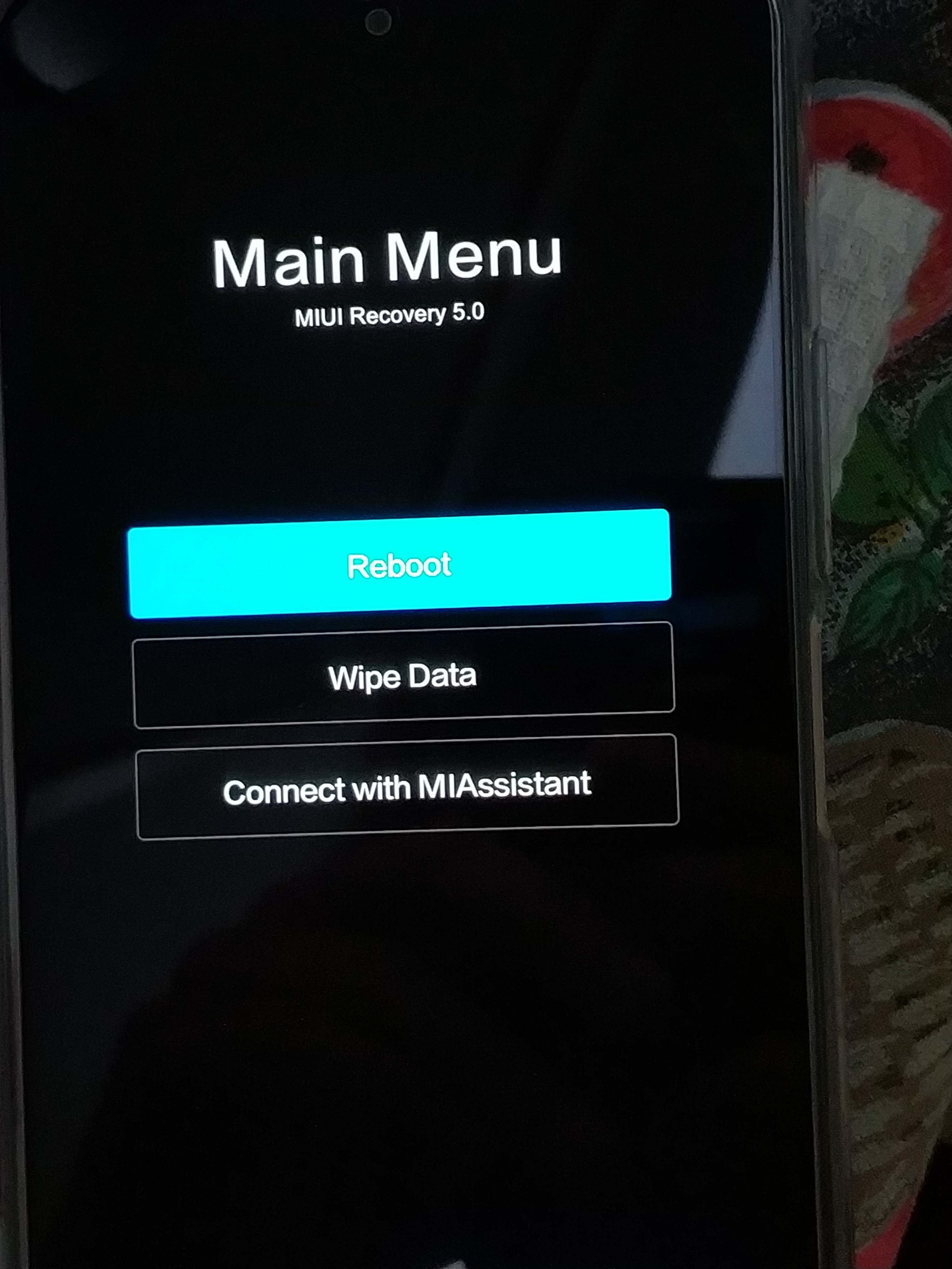

Δημιουργία νέου λογαριασμούΔοκίμασε να γράψεις fastboot flash recovery recovery.img γτ έχεις γράψει κάτι διαφορετικό. Ίσως αυτό να φταίει. Επίσης αυτό που βλέπεις στη τρίτη εικόνα είναι το stock recovery του κινητού.Ο/H chief έγραψε:
