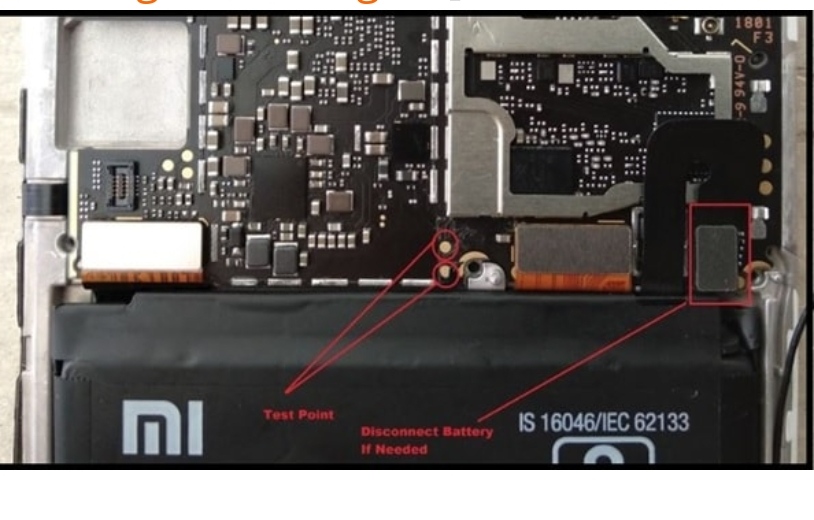

Δοκίμασε edl mode με βραχυκύκλωμα των δύο pins και mi flash.
Βγάζεις το βύσμα της μπαταρίας , βραχυκυκλώνεις τα δύο pins συνδέεις το κινητό στον υπολογιστή και περιμένεις να γυρίσει στο device manager του υπολογιστή σε 9008 edl mode , μετά του περνάς Fastboot Rom με 4 ρι η μεγαλύτερο Antilevel με mi flash. Εάν πάλι σου ζητήσει edl authorized account , θα χρειαστεί να τροποποιήσεις την Fastboot Rom με κάποιο fire hose αρχείο για snapdragon 636 που φοράει το whyred. Εδώ ο οδηγός.

Ευχαριστώ για τις οδηγίες.
Όταν λες για βραχυκύκλωμα, πώς γίνεται;
Μάλλον θα ψάξω για βίντεο...
