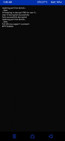

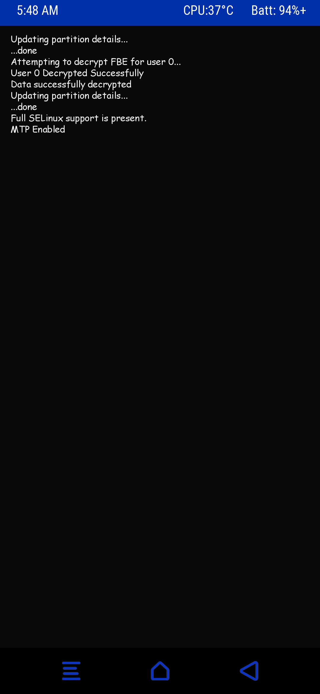

Ξεκίνησε σωστά και σε μένα το νέο twrp -
Παιδιά εγώ καλώς ή κακώς κατέστρεψα το τηλέφωνο. Μετά την μετάβαση στην 20.12.9 και φλασάρισμα Magisk όλα ήταν ok. Με το που άλλαξα TWRP και έκανα reboot system, για αρχή έχασα το root και κατά δεύτερον όταν έκανα ξανά flash το Magisk έφαγα ΜΟΝΙΜΟ bootloop για...πάντα. Ο μόνος τρόπος boot του τηλεφώνου που δούλεψε ήταν format data (με το παλιό twrp) και boοt στην 20.11.25. Και φυσικά ξανά στήσιμο του τηλεφώνου εξαρχής.
Εγω Κώστα τα δοκίμασα ξανά σήμερα κ όλα πήγαν σωστά.
Τώρα δοκιμάζω να κάνω restore (το μπακαπ το είχα δοκιμάσει)
Edit και το restore είναι οκ , ακόμη και τα system vendor που πολλές φορές δεν μπορεί να τα επαναφέρει.
Data εννοειται οκ....
