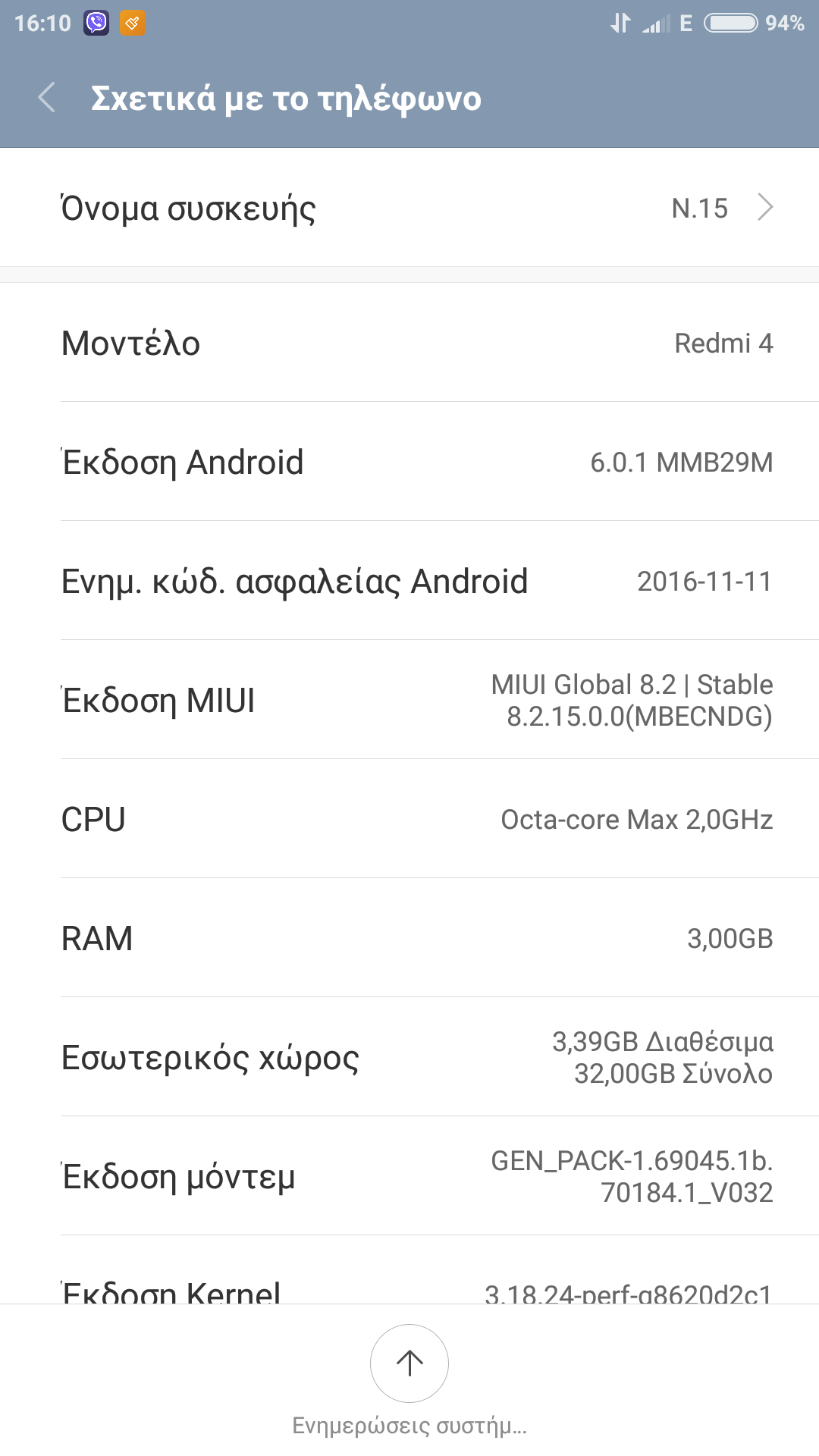

Καλησπέρα. Γνωρίζει κάποιος αν μπορώ να κάνω κάτι για αναβάθμιση. Παραθέτω και screenshot του κινητού
Αναβάθμιση λειτουργικού σε redmi 4
Έχεις μαϊμού rom επάνω στο τηλέφωνο σου.

Το redmi 4 prada εάν είναι 720x1280 ή redmi 4 prime εάν είναι 1920x1080 markw.

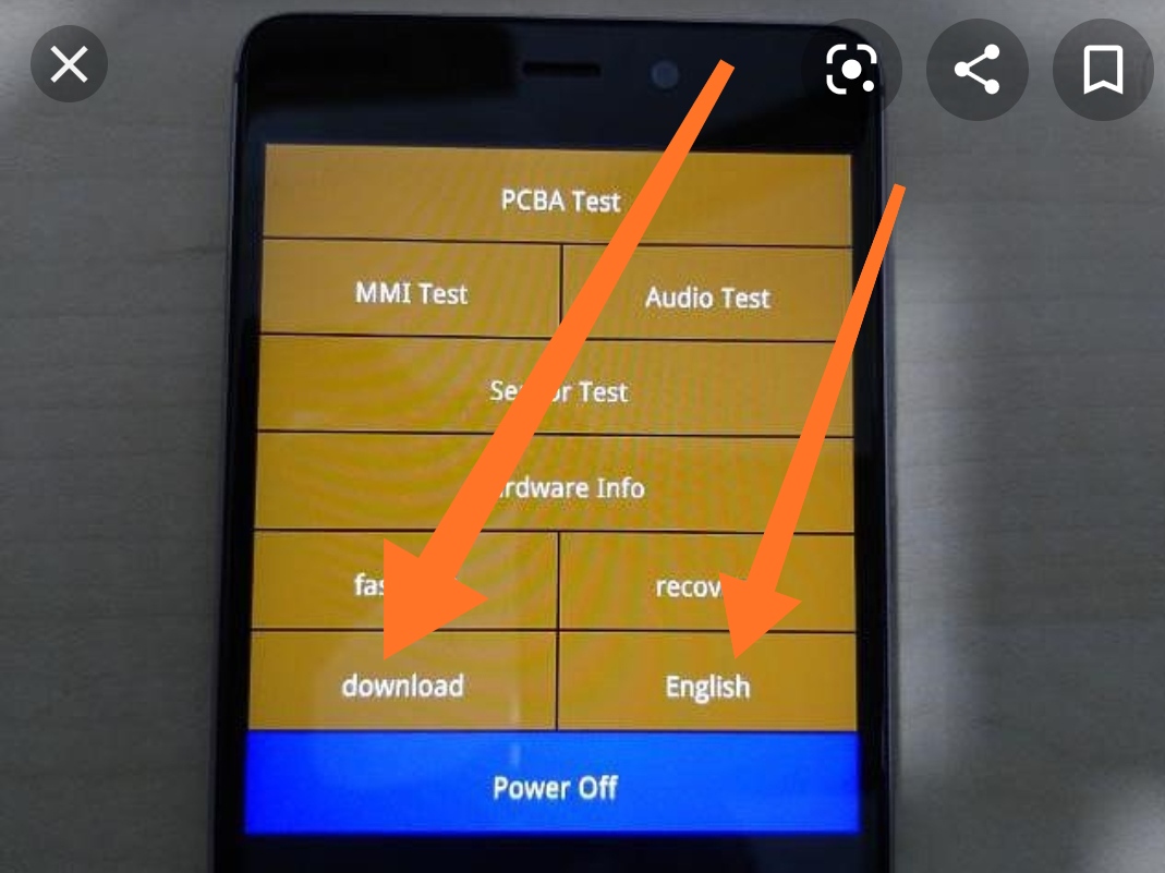

Και flash σε download mode μια τελευταία fastboot rom για το αντίστοιχο μοντέλο με mi flash. Όταν μπεις stock recovery με vol+ και Power παρατεταμένα , κάτω δεξιά αλλάζει η γλώσσα σε Αγγλικά και κάτω αριστερά είναι το download mode που είναι το edl mode σε markw, prada , rolex.
Χρονισμό από τα τρία μοντέλα prada , rolex , markw μόνο το markw είχε 2.0 GHz , με τον sd 625 άρα markw ή redmi 4 prime 3/32.

Βάζεις με vol+ και Power από κλειστό σε stock recovery panel και προχωράς με download mode και flash με mi flash.
Είναι σαν αυτόν τον οδηγό με την διαφορά ότι θα φλασάρεις σε edl download mode.
