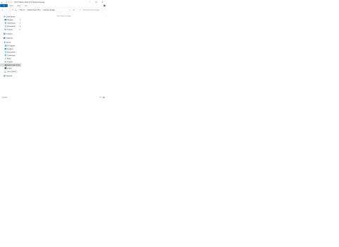

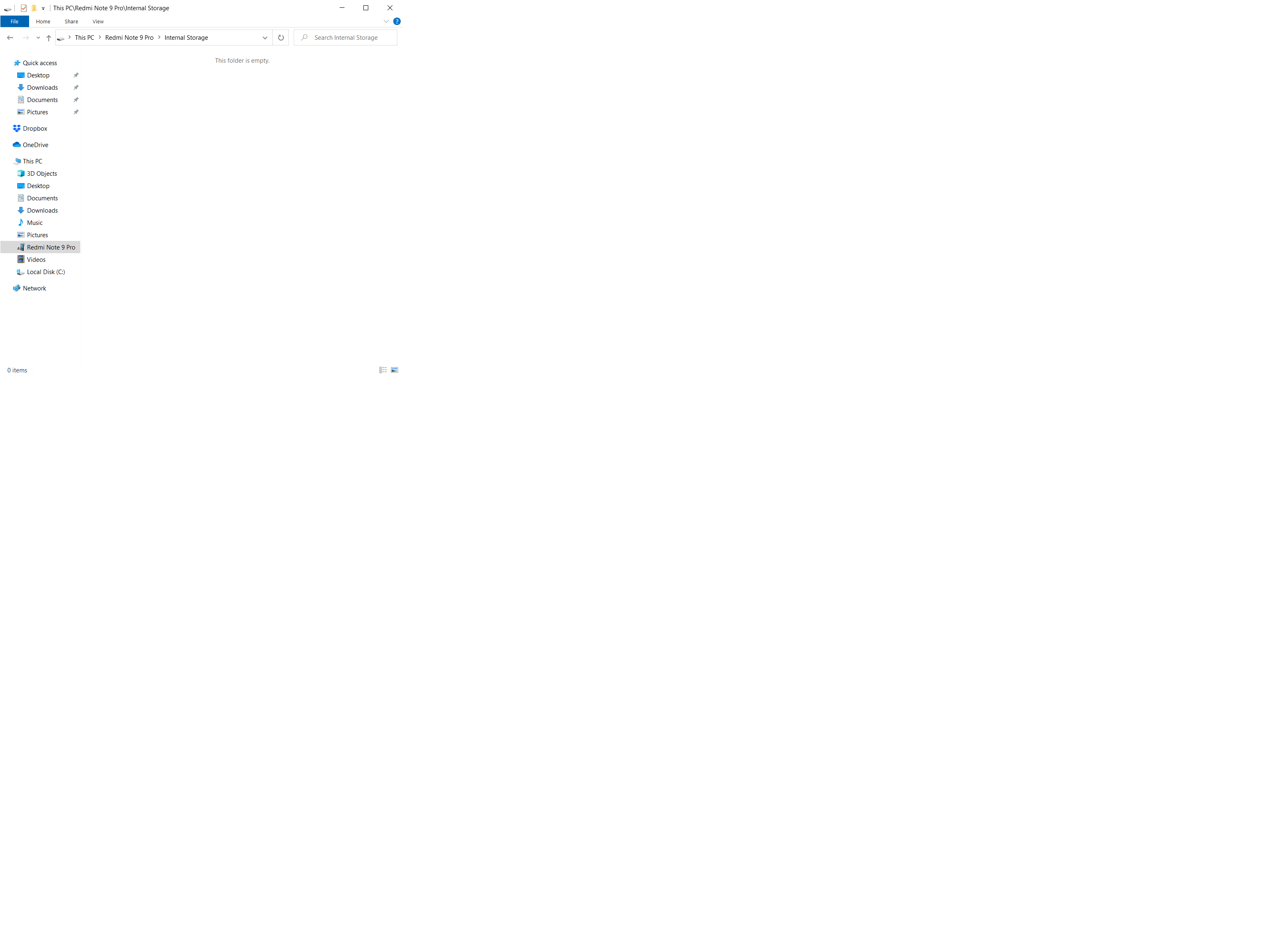

Αυτό περνάει σωστά, κάνω reboot και μπαίνω στο TWRP, αλλά μετά όταν κάνω το format data μου σβήνει και το zip file με την ROM.
