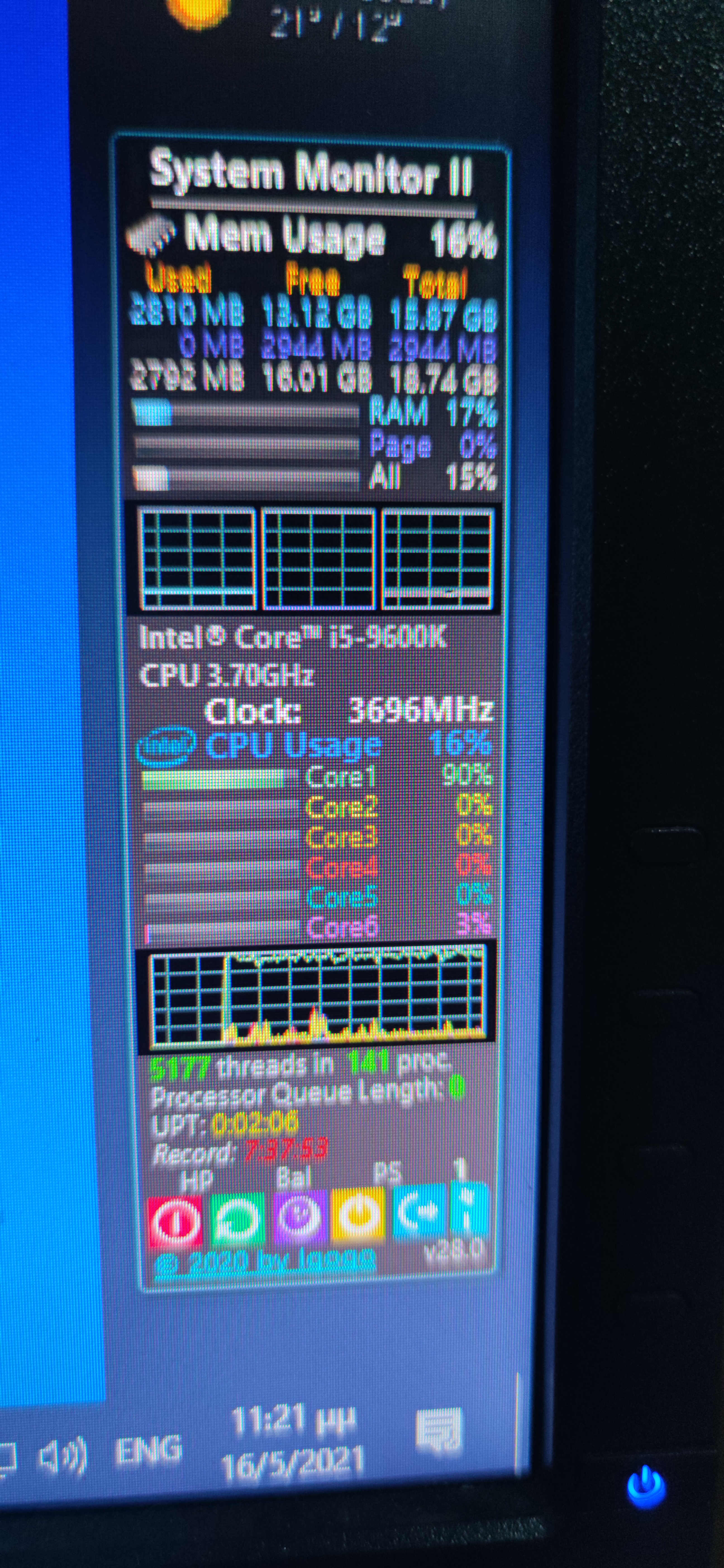

    • Το καλύτερο που πέτυχα απο τις ρυθμίσεις της gpu (έχει κολλήσει ο 1 πυρήνας στο φουλ και τώρα αυτό που τραβάει τόση ενέργεια είναι "διακοπές συστήματος").
      Μητρική είναι η Asus Prime h310 R2.0 (ήθελα 3 pci για τις συσκευές μου και ήταν η μοναδική μητρική που βρήκα, έτσι κατέληξα σε 1151). Κατεβάζω και δοκιμάζω τη τελευταία έκδοση. Ευχαριστώ τη μέχρι στιγμής βοήθεια
