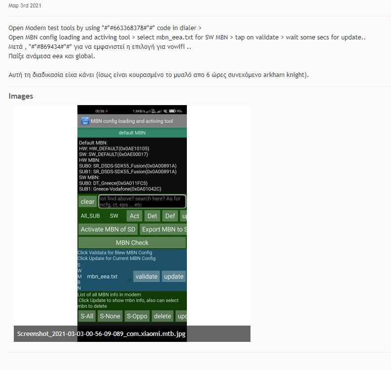

Οταν πηρα το κινητο το volte και vowifi δουλευανε κανονικα μετα απο εγκατασταση XTRV-Dev ολες οι εκδοσεις εως τωρα δεν εχω καταφερει να κανω να δουλεψει οι επιλογη για να τα ενεργοποιησω υπαρχει αλλα δεν κανει τιποτα δεν θελει για κανενα λογο να δουλεψει το volte και το vowifi. Παροχος Cosmote.

Όταν μιλάς δε σου βγάζει στην οθόνη κλήσης hd voice; Αν ναι, λειτουργεί το volte. Δε χρειάζεται να βγάζει καποιο σήμα στη μπάρα ειδοποιήσεων...
Για το vowifi: σε ποιο πάροχο αναφέρεσαι; -
Το εχω κοντα ενα χρονο εψαξα εψαξα και εν τελη μολις βρηκα την λυση εδω VoLTE & VoWiFi (wifi calling) και υποστήριξη από MIUI - Σελίδα 33 - Ο καφενές μας - Xiaomi-Miui.gr sorry για την ενοχληση.
Οκ. Είναι όντως για τον sd865 που φοράει το τηλέφωνο σου...
Είναι απο τις φορές που έγραψα κάτι (μία στις 10 νομίζω) και φάνηκε χρήσιμο άλλη μια φορά

Γεια και χαρα, μετα απο εγκατασταση stable XTRV 12.5.1 στο Mi10T Pro εμφανισε το ιδιο θεμα.. Το volte φαινεται να δουλευει καθως ακουγεται αριστη ποιοτητα και βγαζει και το εικονιδιο πανω... το vowifi ενω ειναι επισης στο on δεν δουλευει με τιποτα... πριν με την official δουλευαν και τα δυο. Πρεπει να κανω την διαδικασια που αναφερεις παραπανω?
Update: δουλεψε και σε εμενα!! (Mi10T Pro XTRV Stable 12.5.1)
Ευχαριστω!
