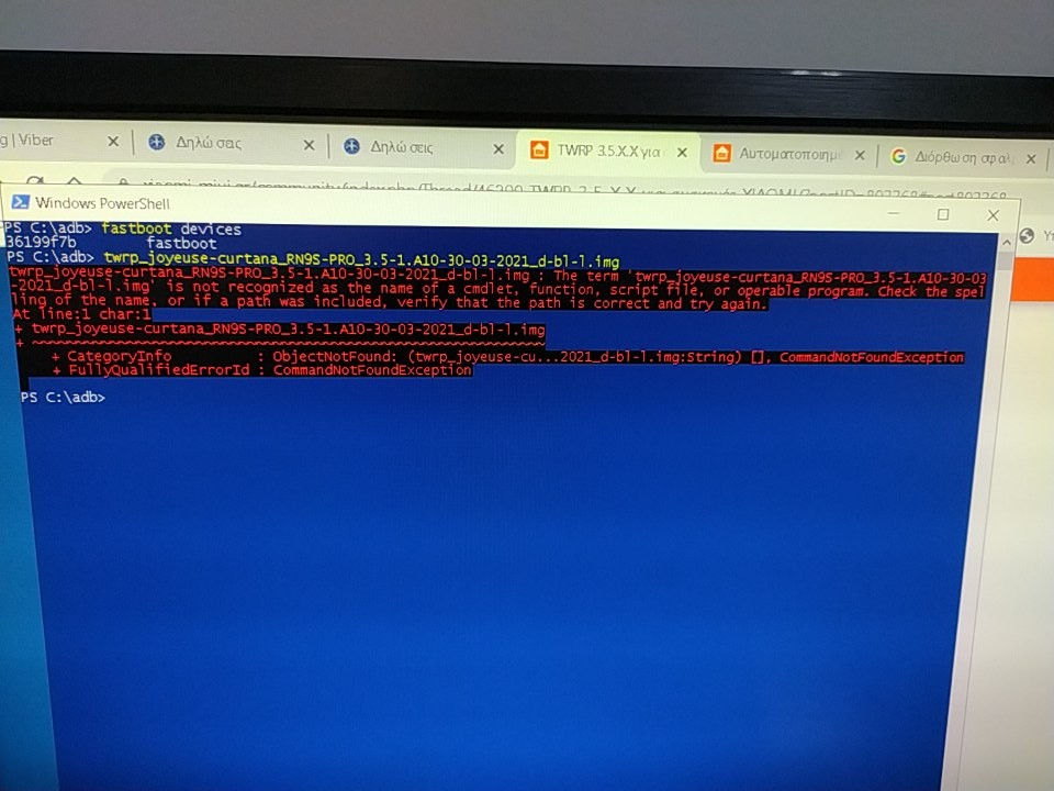

      Αν δεν είναι το 5G το οποίο σίγουρα δεν έχεις γιατί θα είχες πάρει το mi 10T lite καθώς το RN9Pro 5G δεν κυκλοφορεί στην Ελλάδα τότε έχεις το joyeuse ή το curtana ..
      Για να το δεις μπαίνεις σε fastboot και γράφεις στο CMD .. fastboot getvar all .. και θα δεις ποια συσκευή είναι ..

      Καλημέρα τσεκαρα είναι το joyeuse έχει βγει XTVR DEVELOPE

      καλημέρα το τσεκαρα είναι το joyeuse έχει βγει για αυτό ελληνική developer rom

    • @SAMARAS
      Δεν υπάρχει developer rom για το joyeuse , μόνο stable..
      Έχω ξαναπεί ότι όποιος θέλει developer rom θα πρέπει να το ψάχνει πρώτα αν η συσκευή που θα πάρει έχει developer rom , υπάρχουν πολλές συσκευές που βγαίνουν μόνο για την Ευρωπαϊκή αγορά και δεν υποστηρίζονται από την επίσημη Xiaomi στην Κίνα , μόνο οι συσκευές που κυκλοφορουν και στην κινέζικη αγορά έχουν developer rom ..
