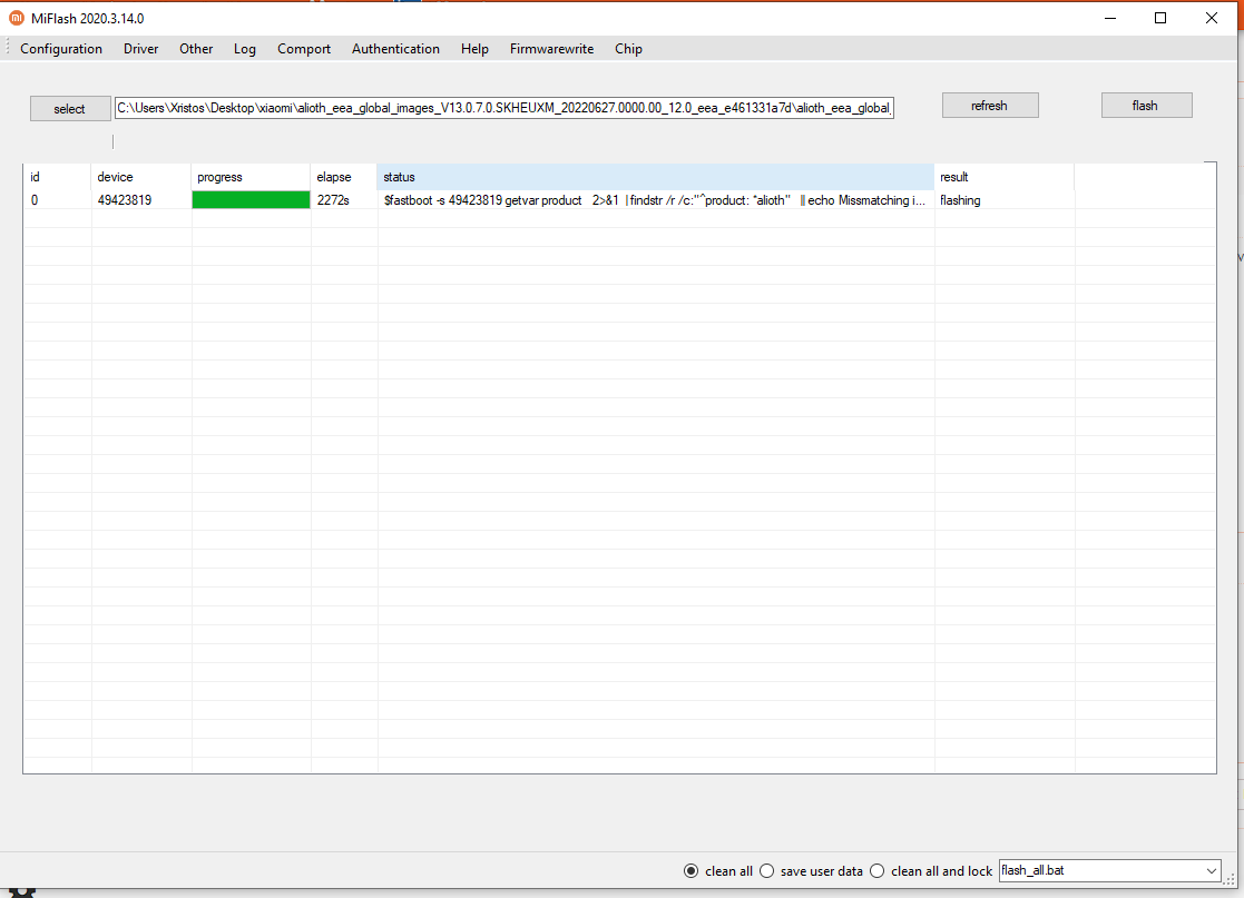

παιδιά sos.
έβαλα ένα twrp και μου εμφάνισε κάτι κινέζικα. πάτησα change language στην τύχη και μου ζητάει κωδικό.
στη συνέχεια κάτι έκανα και πήγα τελικά στο menu κάνω factory reset, μου βγάζει done με πολλά σφάλματα όμως και πάω wipe format data και βγάζει ένα σωρό fail.
το twrp είναι το 3.6.2_12 pocof3
Για βοηθήστε ρε παιδιά τι να κάνω γιατί έχω μείνει από κινητόWinners find a way, losers find an excuse -

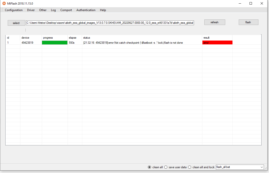

Σου λέει ότι δεν βρίσκει το αρχείο log, πας στον φάκελο του miflash και φτιάχνεις έναν νέο φάκελο και τον ονομάζεις logΟ/H chief έγραψε:
Τώρα είδα ότι έχεις επιλέξει clean all, πιθανόν το σφάλμα οφείλεται στο ότι δεν κλειδωσες bootloader, αν άνοιξε αγνόησε το.
