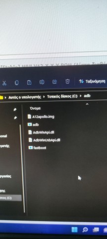

Όταν δίνω την εντολή fastboot boot...... μου λέει ' no such file or directory' τι κάνω λάθος ? Το έδωσα όνομα Α12apollo.img θέλει και τελεία στο τέλος?Ο/H gkalen έγραψε:

Κατέβασε αυτό το twrp για το Apollo .. twrp-3.6.2_12-v6.0_A12-apollo-skkk.img | by Camerado for Generic Device/Other
Ονομάζεις σε κάτι μικρό το twrp , για παράδειγμα A12apollo.img..
Μετά πρέπει να μπεις σε fastboot και να κάνεις την εγκατάσταση μέσω cmd με τις παρακάτω εντολές..
fastboot boot A12apollo.img
Θα μπει η συσκευή σε twrp θα κάνεις αντιγραφή το A12apollo.img στη μνήμη της συσκευής και μετά θα επιλέξεις Install , μετά το κουτάκι δεξιά install image , επέλεξε το Α12apollo.img και μετά θα διαλέξεις το Recovery partition ..
Αφού τελειώσει γυρίζεις πίσω στο αρχικό μενού του twrp και επέλεξε Reboot / Recovery.. η συσκευή θα μπει σε twrp ξανά και είσαι ΟΚ ..
