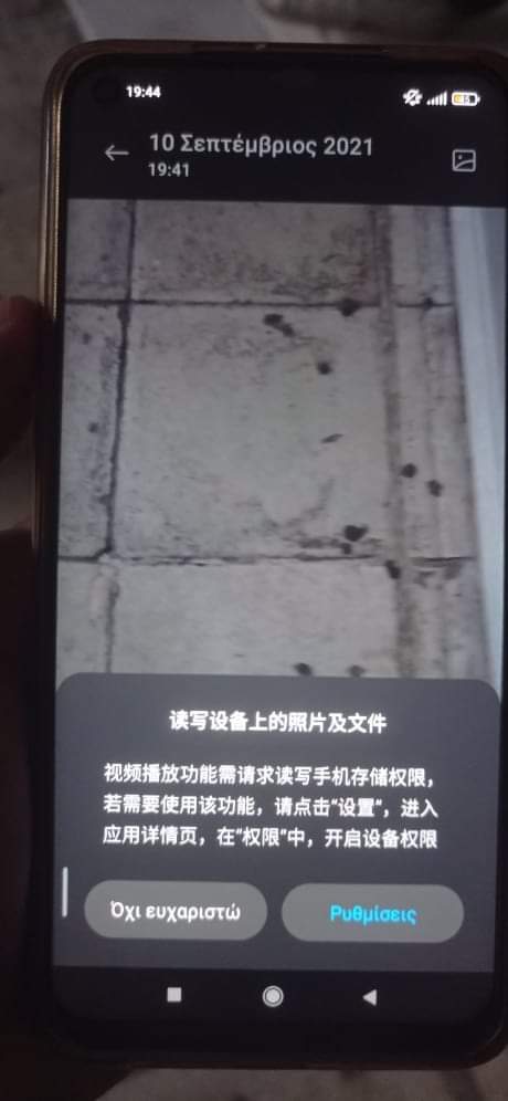

Έχει μια γνωστή μου το κινητό redmi note 9 και ξαφνικά ενώ βγάζει φωτογραφίες από την εφαρμογή του κινητού τηλεφώνου της είναι μια χαρά όταν την στέλνει σε άλλα κινητά μέσω εφαρμογών Viber fb Instagram την φωτογραφία την λαμβάνουν θολή
Το μέγεθος των αρχείων που δημιουργούν πλέον οι κάμερες των κινητών, είναι αρκετά μεγάλο για αποστολή μέσω εφαρμογών και αναγκαστικά γίνεται συμπίεση με απώλεια ποιότητας.
Ας δοκιμάσει να ρυθμίσει την κάμερα να βγάζει φωτογραφίες-βίντεο σε χαμηλότερη ποιότητα ανάλυσης (κανονικό ή χαμηλό)
@Mikesp21 πήγαινε μια στς ρυθμισεις-εφαρμογες-διαχειριση εφαρμογων βρες την καμερα και κατω δεξια Εκκαθαριση δεδομένων και εκκαθαριση ολων των δεδομενων..
Πατα και στις αδειες αν σαφηνει να αλλαξεις κατι αποδεξου τα ολα.. κανε και ενα restart αν δεν εχεις κανει καθολου!
Οπως επισης δοκιμασε μια απο τις εφαρμογες παλι να πας στο viber πχ και να δωσεις αδεια σε ολα οτι σου ζηταει κανε αυτα τα 2 κ δοκιμασε ΜΕΤΑ να βγαλεις μια φωτο και να την στειλεις μεσω viber..
Αν συνεχιζει το προβλημα δοκιμασε να κατεβασεις μια εφαρμογη καμερας πχ το photoshop camera η το open camera η το camera MX η οποιαδηποτε εφαρμογη που τραβαει φωτογραφια απο playstore, βγαλε καποια φωτο με αυτα τα apps και μετα πηγαινε να την στειλεις μεσω viber να δουμε εαν συνεχιζεται το θεμα
Επισης σιγουρεψου οτι εχει αποθηκευτικό χωρο και στο κινητο και στην καρτα μνημης
