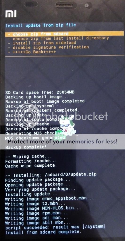

  • Επανέρχομαι επειδή μάλλον δεν έχω καταλάβει κάτι σωστά.
    Έβαλα το update.zip και μπήκα σε recovery mode.
    Επιλέγω install from zip φαντάζομαι; Μετά μου βγάζει 4 διαφορετικές επιλογές με νούμερα. Πχ το πρώτο ήταν 0/ κάτι έτσι.
    Σωστά το κάνω ή ο updater είναι κάτι άλλο και κατάλαβω εγώ λάθος; :|

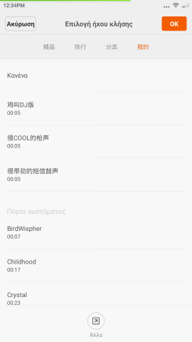

    Ερώτηση 2: θέλω να αλλάξω ήχο κλήσης, βάζω το νέο ήχο στο φάκελο μουσική (extention: ogg 7.73kb), αλλά δε μπορώ να το βρω μετά...

  • Ο/H aloutos έγραψε:
    wipe cache partition
    μετά
    advanced/wipe dalvik cache
    (σε ότι σε ρωτάει θα επιλέγεις ναι)
    μετά
    go back
    install zip from sdcard
    μετά
    choose zip from sd card
    μετά πατάς το
    Ο
    βρίσκεις την rom
    την επιλέγεις και φλασάρει
    edit
    η πιο εύκολα από το "αναβάθμιση"

    2. αποριες για το mi3
    το 3.
