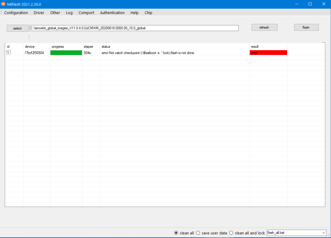

    • Καλησπέρα σε όλους σας. Θέλω να σας ευχαριστήσω όλους για τις αναλυτικές οδηγίες σας στο πρόβλημα που αντιμετώπισα με την συσκευή.
      Τελικά χρhσιμοποίησα άλλο σταθερό υπολογιστή, άλλο καλώδιο usb, έκανα εγκατάσταση τους drivers, κατέβασα το miflash, ενώ είχα ωάλει το κινητό να φορτίζει και φλασαρα την fastboot rom lancelot global images V 11.0.4.0 QJCMIXM 20200618 10.0 GLOBAL.
      Το κινητό άρχισε να φλασάρει και στο τέλος άνοιξε, ενώ έβγαλε το ακόλουθο μήνυμα στο miflash.
      Images

    • Ο/H pandim1 έγραψε:
      Εάν σου έγινε σωστά το Flash και σου πέρασε την ROM στην συσκευή σου, αγνόησε αυτό το μήνυμα. :D
