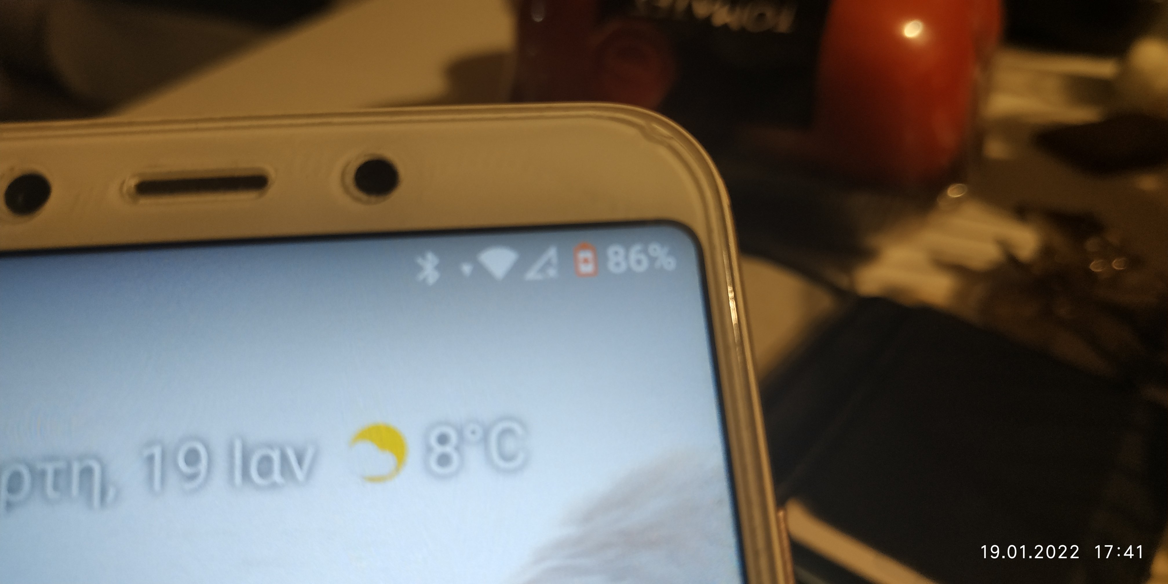

Γεια σας παιδιά, το κινητό της συζύγου μου τα παίξε, χθες δεν φορτίζει ούτε ανοιγε, το άφησα όλο το βράδυ δοκίμασα διαφορετικούς φορτιστές, τελικά άνοιξε και φορτίζει αλλά κάτω από 30% τα παίζει οπότε πήρα καινούργια μπαταρία και πλακέτα βισματος από κάτω αλλά δε βρήκα χρόνο να τα αλλάξω ακόμα. Σήμερα άρχισε να μην παίρνει ούτε να δέχεται κλήσεις. Άλλαξα θέση σιμ τη βλέπει αλλά βάζει Χ στο τριγωνακι σήματος πάνω. Που και που όταν φορτίζει, εμφανίζει το σύμβολο των ακουστικών πάνω. Λέτε να είναι η ολακετουλα από κάτω και αν την αλλάξω να φτιάξει? Έκανα επαναφορά ρυθμίσεων στα δίκτυα τπτ.

Update : έφαγε μια μικρή Τούμπα σήμερα το πρωί. Χωρίς θήκη. Από χαμηλό ύψος. Τη βλέπω τη δική, την άλλαξα και θέση στο 2ο tray. Τπτ. Επανεκκίνηση κλπ πάλι τπτ. Βγάζει κοσμοτε στις ρυθμίσεις, πάνω στη κουρτίνα λέει δίκτυο μη διαθέσιμο. Όταν πας να κάνεις κλήση,λέει απενεργοποιειστε τη λειτουργία κλήσης για να πραγματοποιήσετε κλήση..

Προβλημα λύθηκε. Άλλαξα μπαταρία, το έβαλα να δουλέψει, δεν έβγαζε σήμα. Άλλαξα το charging port circuit δοκίμασα, σταύρωσα δάχτυλα δούλεψε.... Καλά το charging circuit πως επηρέασε ρε παιδιά το δίκτυο???
