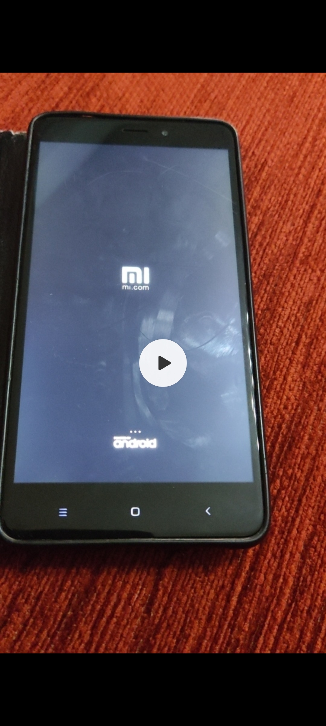

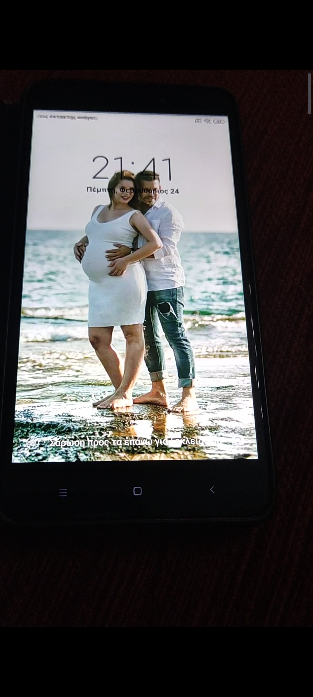

Λοιπον μετα απο πολυ προσπάθεια και πειραματα καταφερα να το ανοιξω. Στην αρχη ανοιξα το κινητο και ξεκουμπωσα τη κεραία και το ενεργοποιησα. Εκει σταματησε πια να κανει loop και κόλλησε στην μαυρη σελιδα με το λογότυπο miui.... Προσπαθώντας να ανοιξει. Καπου εκει πηρα και την αποφαση να του ξεκουμπωσω την μπαταρια. Νομιζω οτι αυτο εκανε ολη τη δουλειά. Το ξανακουμπωσα και ενεργοποίησα. Προς έκπληξη μου ανοιξε και πηγα με γρήγορα βηματα στις εφαρμογές και οτι ειχε μεσα την λεξη Google το απενεργοποιησα και αφαιρεσα ολες τις άδειες και διεγραψα και τις αναβαθμίσεις. Μετέφερα ολο το φακελο camera που ηθελα και το αφησα να δω τιθα γινει. Αν χρειαστεί απο εδω και περα με ευκολία θα την φαει την επαναφορά εργοστασιακων.

Ανοιγοκλεινει στην αρχική.
