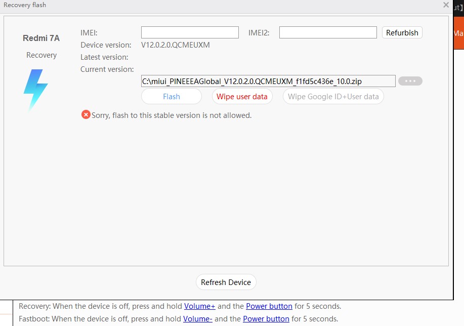

λοιπόν έχουμε ενα Redmi 7A που ξαφνικά έκλεισε και άρχισε τα bootloops
ο bootloader είναι κλειδωμένος
mi account δεν υπάρχει
μπαίνει κανονικά όμως σε fastboot mode (vol-&power) αλλά και στο recovery (vol- & power)

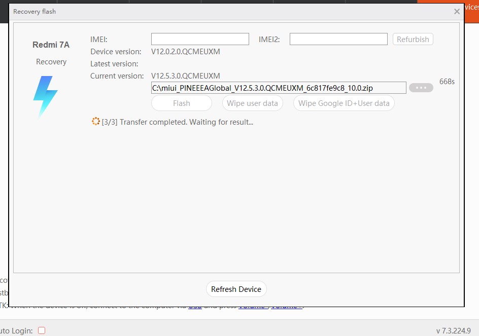

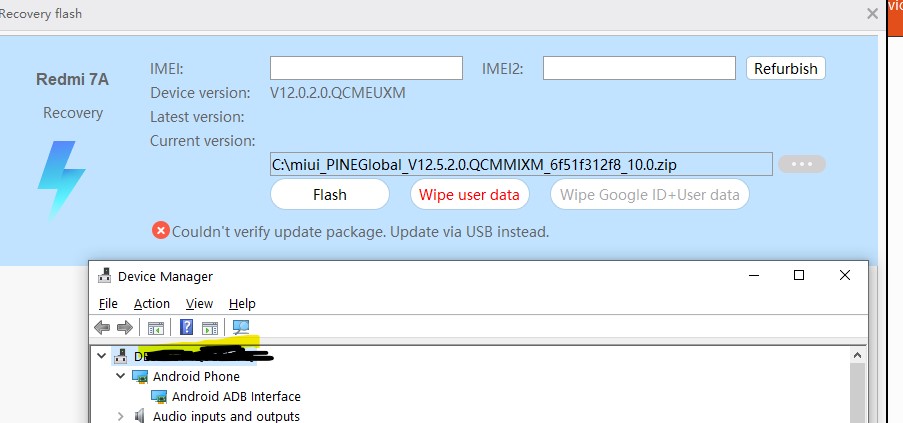

κατέβασα την τελευταία fastboot global rom και προσπάθησα να την περάσω με το τελευταίο mi flash tool
- στην αρχή με την συσκευή σε fastboot mode, πέφτει error λόγω κλειδωμένου bootloader
- μετά βάζοντας την συσκευή με test points σε edl mode (τσεκάροντας ότι εμφανίζεται κανονικά στο device manager), ξεκινά το φλασάρισμα αλλά μετά από λίγο μου ζητά να κάνω login σε mi account, μπαίνω με το δικό μου αλλά φυσικά δεν υπάρχει εκεί η συσκευή και σταματάει το φλασάρισμα
- βρήκα ένα firehose redmi 7A και το άλλαξα στον φάκελο της ROM αλλά και πάλι δεν έγινε κάτι αλλο (προφανώς κάτι δε κάνω σωστά)
Μπορεί κάποιος να μου δώσει τα φώτα του;
ευχαριστώ
