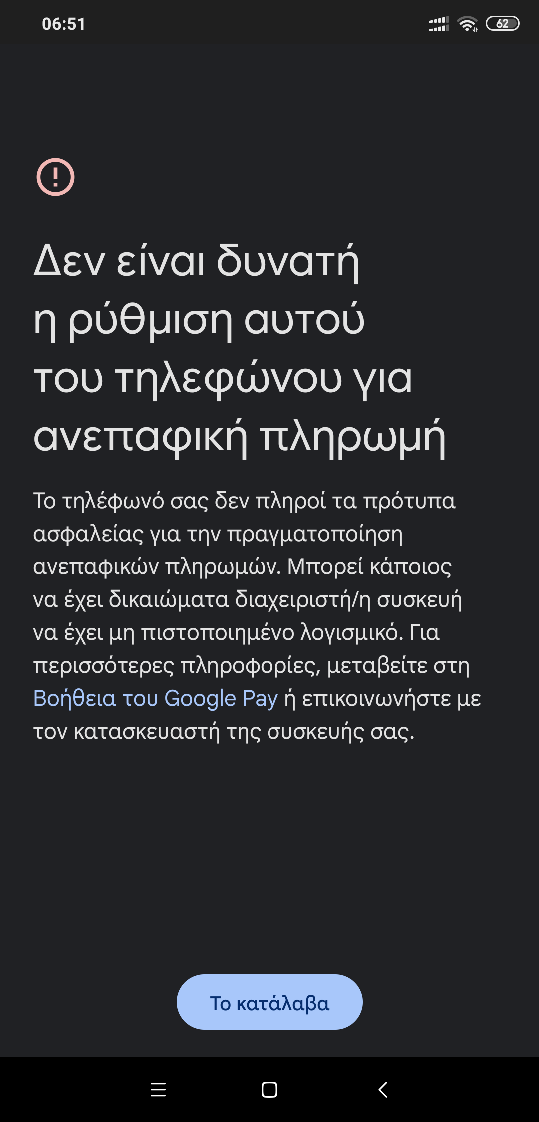

Καλησπερα παιδια, δεν μπορω να προσθεσω τις καρτες μου στο gpay και μου πεταει το μηνυμα που θα δειτε στην εικονα. Το κινητο ειναι το mi8 και miui 10.4 by xiaomi-miui.gr 9.5.9 beta . Υπαρχει τροπος να φτιαξει χωρις να χασω τα αρχεια μου?
Για να μην απανταει κανενας , μαλλον δεν φτιαχνει χωρις να το 'πειραξω' , σωστα ?Ο/H Giannis25 έγραψε:
Θέλει πείραγμα με Magisk Modules για να στρώσει.Ο/H Giannis25 έγραψε:
Θα πρέπει να βάλεις Root με το Magisk ή να γυρίσεις πίσω σε μια Original XIaomi Fastboot ROM για την συσκευή -
Αν κανω το πρωτο θα χασω τα αρχεια μου ? Ειμαι ασχετος,μπορω να το κανω μονος μου?Ο/H MIUI_ART έγραψε:
Θέλει πείραγμα με Magisk Modules για να στρώσει.Θα πρέπει να βάλεις Root με το Magisk ή να γυρίσεις πίσω σε μια Original XIaomi Fastboot ROM για την συσκευήΟ/H Giannis25 έγραψε:
Οχι, εάν βάλεις Magisk ROOT δεν χάνεις τίποτα από τα αρχεία σου.Ο/H Giannis25 έγραψε:
Εάν βάλεις Fastboot ναι, θα χάσεις τα πάντα αφού πρέπει να το κάνεις με Format Data. -
που θα βρω οδηγιες για το magisk root?Ο/H MIUI_ART έγραψε:
Οχι, εάν βάλεις Magisk ROOT δεν χάνεις τίποτα από τα αρχεία σου.Εάν βάλεις Fastboot ναι, θα χάσεις τα πάντα αφού πρέπει να το κάνεις με Format Data.Ο/H Giannis25 έγραψε:
Ο ξεκλείδωτος bootloader φταίει. Τον κλειδώνεις και μετά περνάς και μια official rom -αν δεν έχεις ήδη- είναι η 1η λύση. Η 2η λύση είναι magisk, magisk hide για να κρύψεις το root από το google pay και κάποιο module για safetynet fix. Χρειάζονται και τα 2 οπωσδήποτε. Χωρίς "πιστοποίηση play protect" (το παλιό safetynet) δεν παίζει το "πορτοφόλι" και αυτή η πιστοποίηση χαλάει όταν ξεκλειδώνεις bootloader στις τελευταίες εκδόσεις.Ο/H Giannis25 έγραψε:
Καλησπερα theopan, την 2η λυση μπορω να τη βρω καπου αναλυτικα ? (η συσκευη δεν ειναι root)Ο/H theopan έγραψε:
Μετά από πολλές μέρες καθώς δεν παρακολουθώ τακτικά το φόρουμ πλέον. Το Magisk είναι μέθοδος για root. Πρέπει οποσδήποτε να κάνεις root μέσω αυτής δηλαδή και στη συνέχεια να το "κρύψεις" από τη συγκεκριμένη εφαρμογή ("πορτοφόλι google"). Ξεκίνα από εδώ: How to Install Magisk to Root or Customize your Android PhoneΟ/H Giannis25 έγραψε:
