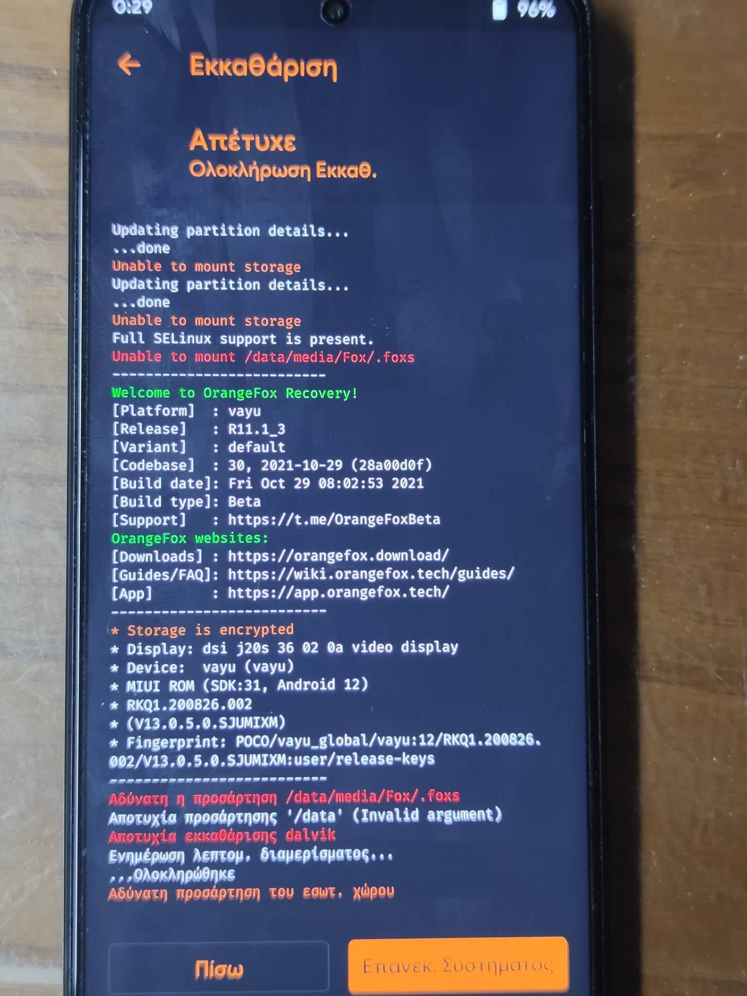

Δοκίμασε να κάνεις Flash την αντίστοιχη ROM του Xiaomi.eu για να δούμε εάν έχει πρόβλημα η δική μας ROM ή είναι από το Source.Ο/H caeser έγραψε:
Μπήκε και κάνει ΑΚΡΙΒΩΣ ΤΑ ΙΔΙΑ, όπως προηγουμένως!!
Εντάξει. Αυτό κάνω. Κατεβάζω μια με αυτό το όνομα: xiaomi.eu_multi_POCOX3Pro_V13.0.5.0.SJUMIXM_v13-12.zip Ελπίζω να είναι η σωστή.Ο/H MIUI_ART έγραψε:
Δοκίμασε να κάνεις Flash την αντίστοιχη ROM του Xiaomi.eu για να δούμε εάν έχει πρόβλημα η δική μας ROM ή είναι από το Source.Αν κάνει τα ίδια τότε πάρε ότι Backup μπορείς και θα πρέπει να κάνεις Format Data ή τουλάχιστον Wipe Data και Setup την συσκευή από την αρχή.Ο/H caeser έγραψε:
Το καλό είναι πως τώρα έχεις το κανονικό Recovery που είναι για Android 12
Ναι, ναι... αυτή κατέβασα και έβαλα!Ο/H MIUI_ART έγραψε:
Η πιο πρόσφατη δική μας ROM είναι αυτή >> xiaomi-miui-hellas-XTRV-POCOX3Pro_V13.0.5.0.SJUMIXM_v13-12.zip
Προφανώς είναι κάποια μαμακία στο Cloud και τα μπερδεύει.Ο/H caeser έγραψε:
Αντίθετα στο POCO με την ίδια διαδικασία βλέπει και τα 2 backups και με ρωτάει ποιό θέλω να κατεβάσω...
Τι παίζει άραγε?
Είναι απλό το πρόβλημα αφού μάλλον λόγω προβληματικού TWRP Recovery δεν μπόρεσε στο τέλος να κάνει σωστά τα Encryptions - Decryptions στο Data Partition με αποτέλεσμα να έχεις λάθος Data στην εφαρμογή του Launcher, αλλά μάλλον και σε άλλες εφαρμογές του συστήματος.Ο/H caeser έγραψε:
