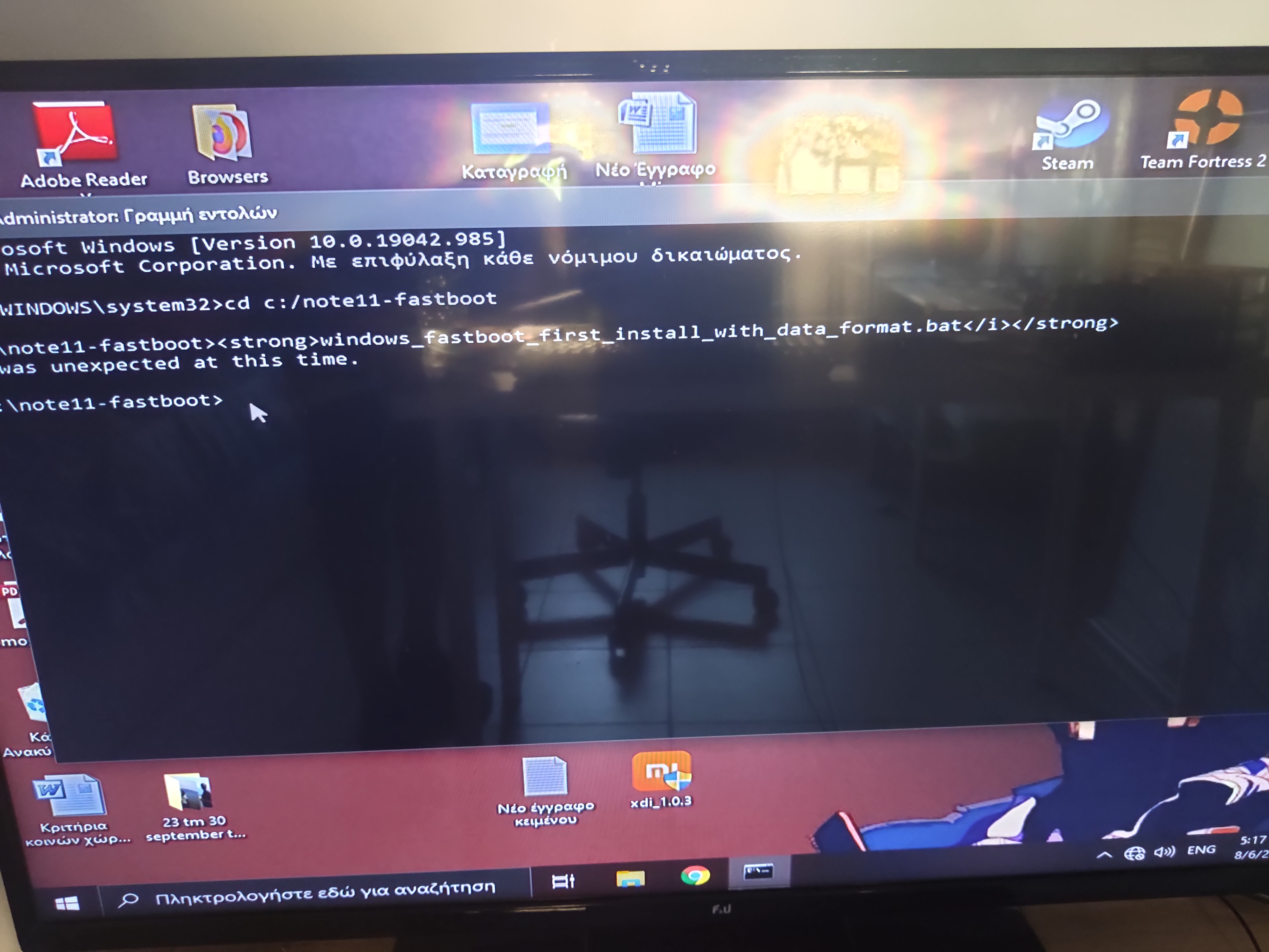

Σε αυτό το κινητό είχα βάλει ρομ με την μέθοδο
της εισαγωγής εντολών windows .......first instal...κλπ.
Είχα πρόβλημα όμως σε αυτό καθώς δεν ερχόταν αναβάθμιση σε 14 οπότε έπρεπε να περάσω μόνος μου την ρομ .
Επιπλέον απέκτησα ένα άλλο πρόβλημα,δεν αναγνώριζε την συσκευή ο υπολογιστής κανένας υπολογιστής ενώ κάθε άλλη συσκευή την αναγνώριζε κανονικά άρα δεν ήταν θέμα ντραιβερς υποθέτω.

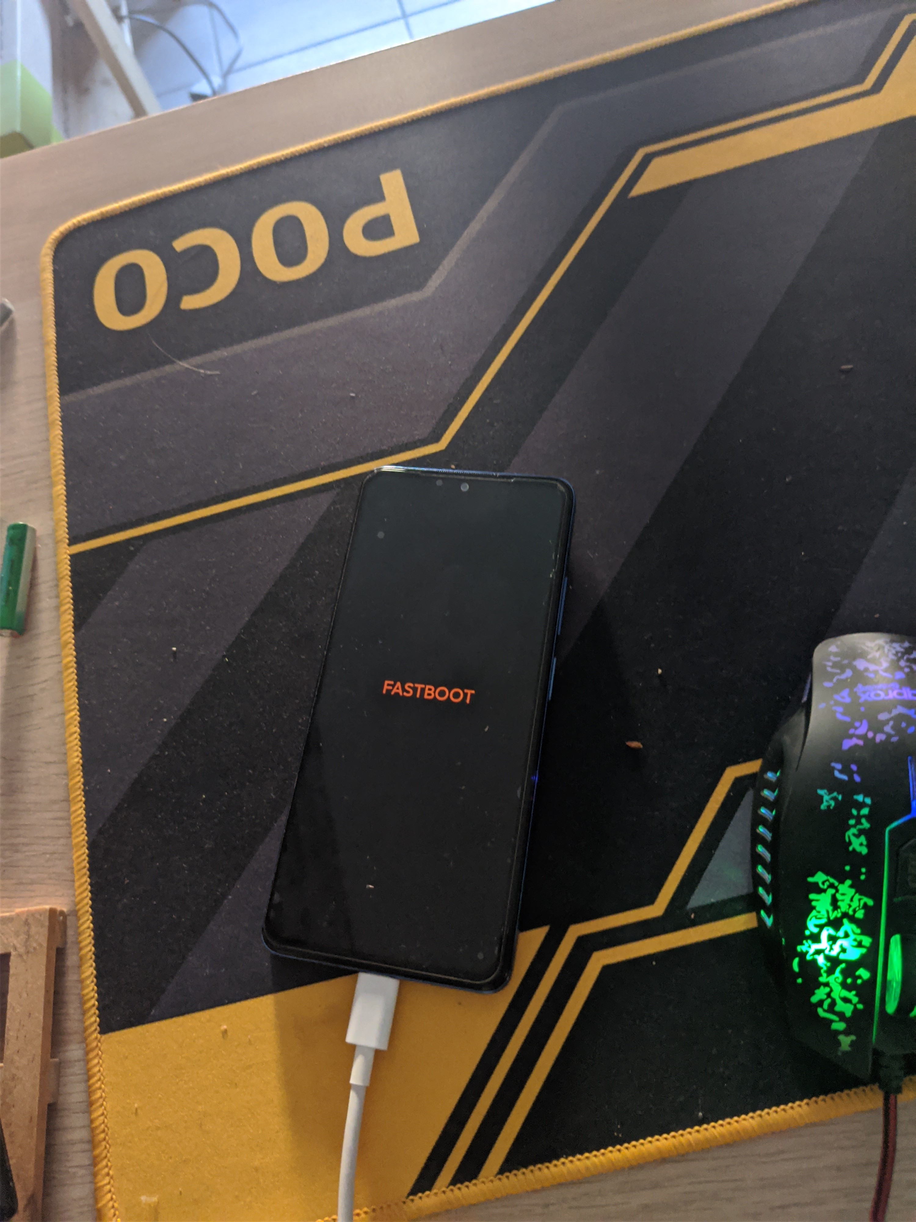

Επιπλέον η συσκευή έχει κολλήσει στο fastboot και δεν κλείνει.
Αυτό μου βγάζει στην οθόνη ενώ έχω δει και δύο διαφορετικά μηνύματα.
Σε 1-2 περιπτώσεις μου έβγαζε error και σταματούσε
Καμιά ιδέα πως να το λύσω αυτό??

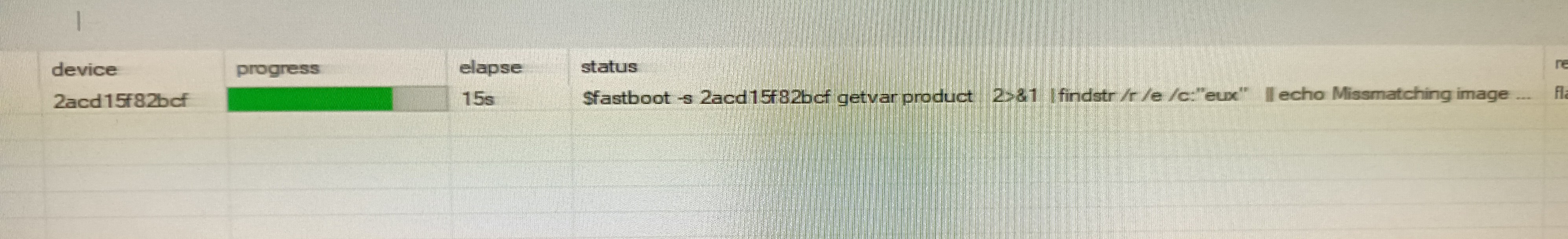

Αφού κατάφερα να μεταφέρω όλα τα αρχεία μου σε άλλο κινητό ξεκίνησα να δοκιμάσω καθαρή εγκατάσταση με το miflash tool .
Ευτυχώς αναγνώριζε το κινητό και ξεκίνησε το flash ... όμως αυτό δυστυχώς δεν τελείωνε .
Θα μπορούσε να συνεχίζει ίσως ατελείωτες ώρες αλλά μετά από 15 λεπτά αποφάσισα να διακόψω την διαδικασία.
Δοκίμασα διάφορες εκδοχές του miflash αλλά χωρίς επιτυχία
Η μία έκδοση έτσι η άλλη γιουβέτσι.
