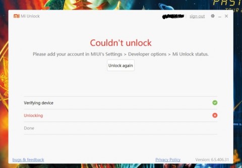

Τι σφάλμα σου βγάζει;

Μετα απο ...3 μερες ψαξιμο μαλλον βρηκα το προβλημα απο την Miui EU.Πρεπει να περιμενω 7 μερες για να "δεθει" το κινητο με τον mi account και μετα να προσπαθησω να το ξεκλειδωσω!Ο/H dfoust έγραψε:
Τι σφάλμα σου βγάζει?
Ελεος δλδ,στο τσακ ημουν να το πεταξω απο το παραθυρο!Σε διαφορα βιντεο και παλιοτερες εκδοσεις το mi unlock εβγαζε ενδειξη οτι θα πρεπει να περιμενεις 7 μερες.Τωρα δεν βγαζει τετοια ενδειξη,αλλα οπως διαβαζα θεωρειται αυτονοητο!Οταν εγω λοιπον εβαζα,αφαιρουσα και ξαναεβαζα το mi account απλά ξαναεδινα την εντολη για το 7ημερο!Τωρα απλα θα περιμενω μεχρι την αλλη κυριακη.

Όταν πας να ξεκλειδώσεις με το mi unlock tool θα σου γράψει να περιμένεις κάποιες ώρες, αν δεν στο βγάλει αυτό κάτι δεν έχεις κάνει σωστά, πρόσφατα ξεκλειδωσα ένα note 9s και μου έβγαλε να περιμένω 168 ώρες αν θυμάμαι καλά.
Οχι,δεν μου το εβγαλε αυτο.Τι κανω λαθος?
Μην ανησυχείς - μπορεί να άλλαξε ο τρόπος που στέλνει τα μηνύματα ο Server της Xiaomi και να μην σου δείχνει πόσες ώρες απομένουν.Ο/H Evil 13 έγραψε:
Θα αρχίζεις να ανησυχείς εάν περάσουν οι 7 ημέρες και δεν μπορείς να κάνεις το Unlock του Bootloader
Τελικα δεν μπορω να το ξεκλειδωσω,δοκιμασα τα παντα κι απο 675 φορες!Δεν μπορω να καταλαβω γιατι δεν δεχεται το Mi account.Δοκιμασα τον δικο μου τον παλιο αλλα κι εναν νεο που εφτιαξα.
Σηκωνω τα χερια ψηλα...
Μήπως είναι κλειδωμένη η συσκευή σε κάποιο mail η έχει πάει σε δύο διαφορετικά account και το μπλοκάρει? Στις συσκευές στο mi account την έχει μέσα?
Οχι,τιποτα.Το πηγα και σε μαγαζι που ασχολειται με Xiaomi κτλ κι ουτε αυτοι μπορεσαν.Φτιαξαμε κι αλλα account και τιποτα.Δεν ξερω,ισως υπαρχει καποιο θεμα με τους servers της Xiaomi.
Τζαμπα πεταξα τοσα λεφτα γ@#@# την xiaomi... -
Τζάμπα λεφτά για πιο πράγμα; Τι ακριβώς θέλεις να κάνεις;
ναι ειναι θεμα σερβερ νεο μι λογαρισμο με region usa που ειδα απο ενα φιλο μας εδω και το δοκιμασα και γω σε αλον φιλο και ολλα καλα Unlock bootloader και εδω που το εγραψα κ εγω Ξεκλείδωμα του Bootloader - Νέα Μέθοδος (Ενημέρωση 28.05.2019)

Τελος παντων,το προβλημα διορθωνεται με ενα νεο λογαριασμο mi με region usa οπως αναφερει ο φιλος απο πανω?Ο/H jimxai έγραψε:
ναιΟ/H Evil 13 έγραψε:
Εχω ενα Note 7 που με βολευει αφανταστα στην δουλεια μου λογω της ηχογραφησης κλησεων αλλα δεν εχει NFC.Ειπα λοιπον να δωσω καποια χρηματα παραπανω και να παρω ενα νεο καλο για μενα και το 7 να το δωσω στην συζυγο μιας κι εχει ενα αθλιο παλιο samsung.Το πηρα λοιπον με την σκεψη να το ξεκλειδωνα και να εβαζα custom ελληνικη που να ειχε και ηχογραφηση κλησεων.Και εδω και 20 μερες εχω χασει την ...θεληση για ζωη πλεον(Ο/H dfoust έγραψε:
) που δεν μπορω να το ξεκλειδωσω!Κοντεψα να το πεταξω απο το παραθυρο απο τα νευρα μου!
Αν ηξερα οτι θα ειχε τετοιο θεμα θα επαιρνα ενα απλο κινητο με NFC για την γυναικα και θα τελειωνε η υποθεση...
