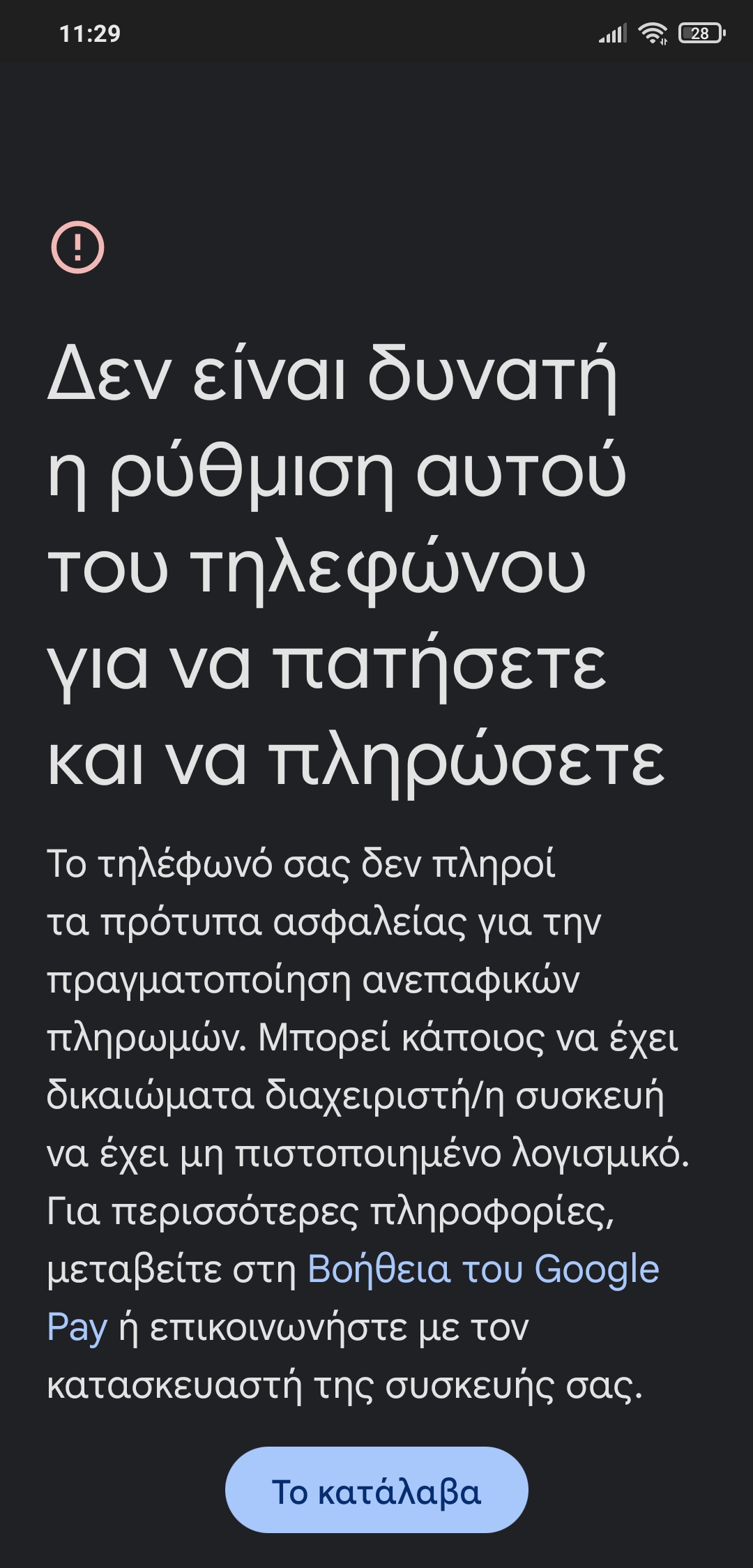

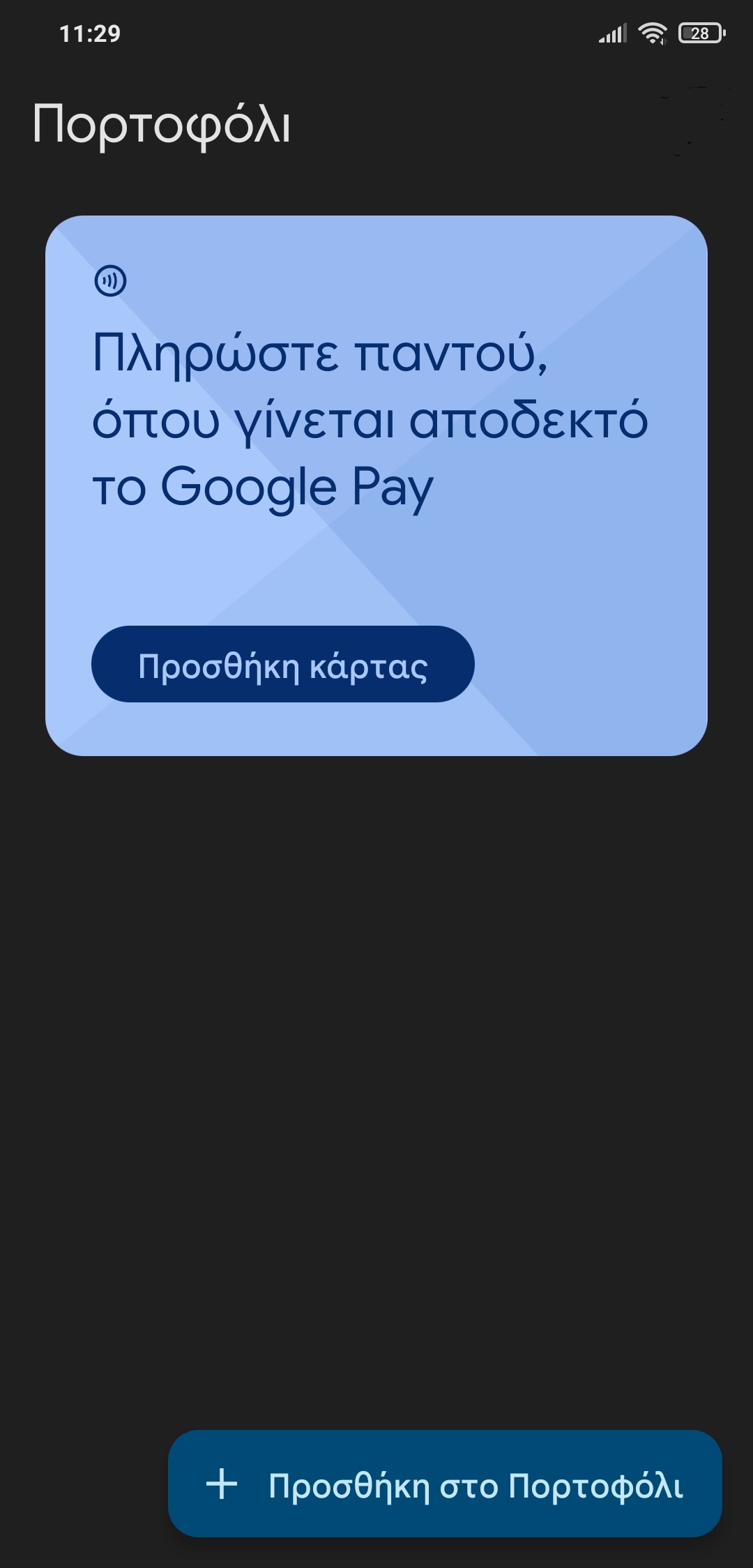

στο viva wallet εχουν μπει 80 ευρω απο το fuel pass 2 και μου λεει να κατεβασω το google pay απο το play store.προσπαθω να προσθεσω την καρτα στο google pay και μου βγαζει το μηνυμα που εχω στην φωτογραφια.

Η διαδικασία για το look του bootloader εμπεριέχει κίνδυνο brick εάν δεν έχει η συσκευή original rom ενεργό mi account που να είναι σε ισχύ και να έχει ξεκλειδωμένο bootloader με το δικό σας Mi account.
Εάν έχετε όλες τις παραπάνω προϋποθέσεις μπορείτε να δοκιμάσετε να κάνετε μόνοι σας το lock του bootloader με την παρακάτω εντολή...
fastboot oem lock
Κάνεις δεν μπορεί να σας εγγυηθεί ότι δεν θα έχετε απρόοπτα, και πρέπει να έχετε υπόψιν σας ότι όπως και στο flash μιας custom rom σαν την xtrv rom για παράδειγμα, αναλαμβάνετε την ευθύνη για τις ενέργειες που θα κάνετε στις συσκευές σας.
