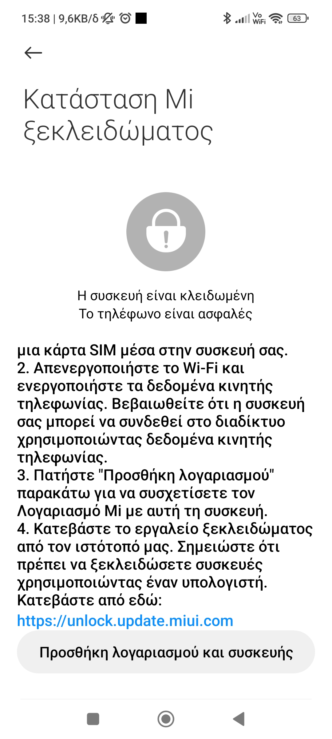

Κλειδωμένο είναι το τηλέφωνο
poco x3 pro
εχω πατήσει από το Σάββατο να ξεκλειδώσει από τον υπολογιστή
Άρα λογικά όταν θα περάσουν οι 165 ώρες θα λέει ότι είναι ξεκλείδωμενη? -
Όχι δεν γίνεται έτσι.Ο/H Skorpios1988 έγραψε:
Όταν περάσουν οι μέρες που έχουν ορίσει, θα ξανατρέξεις το Unlock Tool της Xiaomi και θα ξεκινήσει η διαδικασία του ξεκλειδώματος.
Να είσαι έτοιμος να σετάρεις την συσκευή από την αρχή καθώς θα τα χάσεις όλα στην συσκευή.
θα πρεπει να ξανα πατησω unlock δηλαδη?
Ότι έκανες την πρώτη φορά, μόνο που τώρα στην επανεκκίνηση θα κάνει φορματ η συσκευή
αρα το σαββατο την ιδια ωρα κανω fastboot και παταω παλι εκει που θα λεει unlock στον υπολογιστη?
Ακριβως αλλα καλου κακου ασε και καμια ωρα εξτρα
Όποτε αν είναι Σάββατο 14:30 το μεσημέρι 165 ώρες να το κάνω 17:30 ? Το Σάββατο?
Που αποσκοπεί η ερώτηση.
16:37 ακριβώς κάνε το.
Μας δουλεύεις φίλε, κάνε το οπότε έχει χρόνο, Σάββατο Κυριακή Δευτέρα. -
Το θέμα είναι ότι λόγω της δουλειάς μου δεν έχω πολύ χρόνο έχω Σάββατο και Κυριακή μόνο ελεύθερο χρόνο και θα πρέπει να το κάνω Σάββατο για να έχω χρόνο μέχρι Κυριακή βράδυ να είναι έτοιμο το τηλέφωνο για την Δευτέρα που θα πάω για δουλειά μην πάω στη δουλειά χωρίς τηλέφωνο...

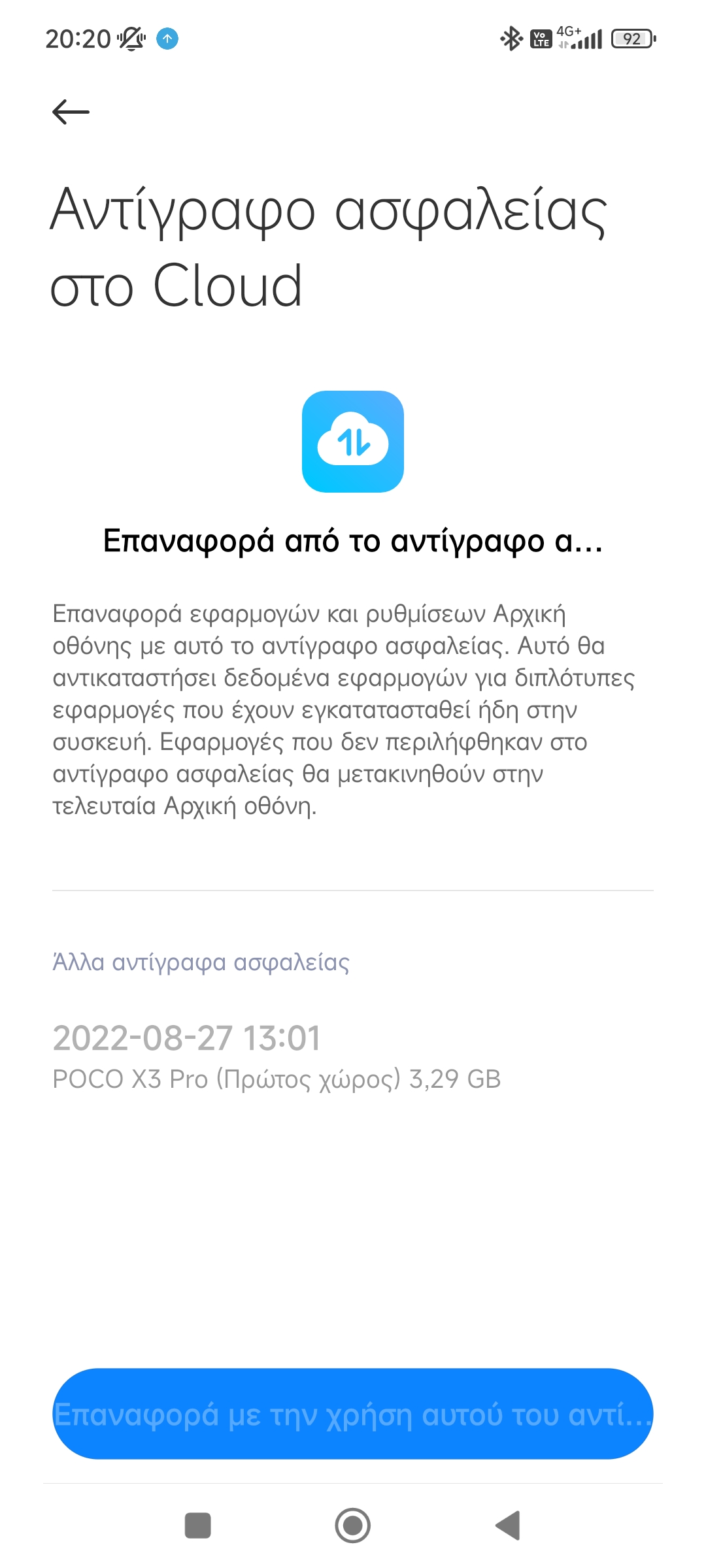

Έχεις δηλώσει πάλι τον ίδιο λογαριασμό στη Google και στο Mi Account ?Ο/H Skorpios1988 έγραψε:
Όλα πήγαν καλά απλά δεν με αφήνει να κάνω επαναφορά αντιγράφου από το mi cloud
ξέρει κανείς τι μπορεί να φταίει και πώς μπορώ να το κάνω?
Ίσως να είναι κάποιο προσωρινό πρόβλημα με τους Server.
