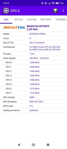

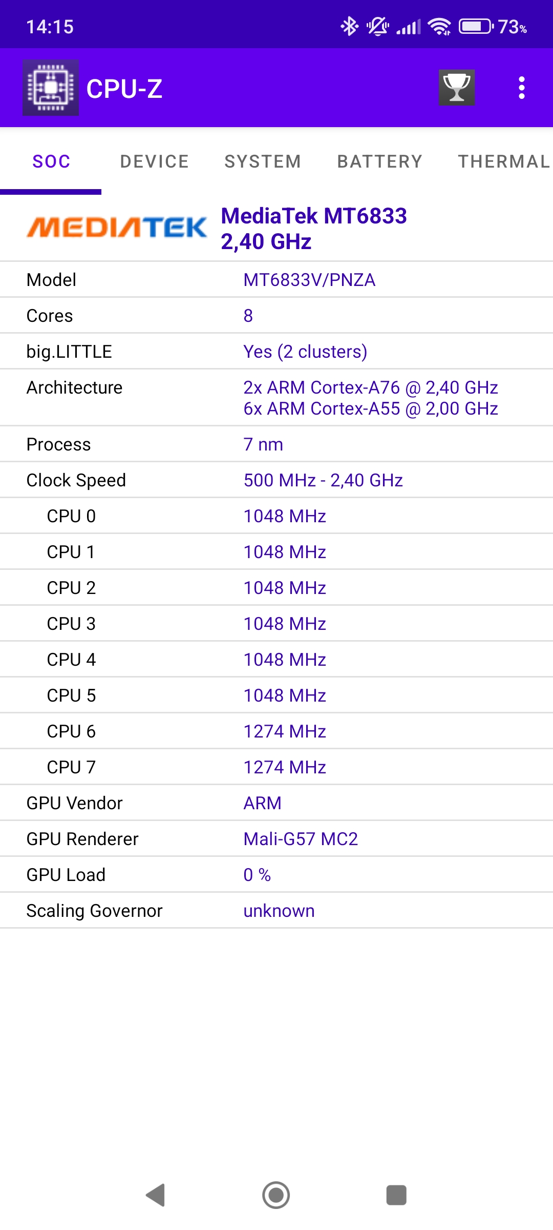

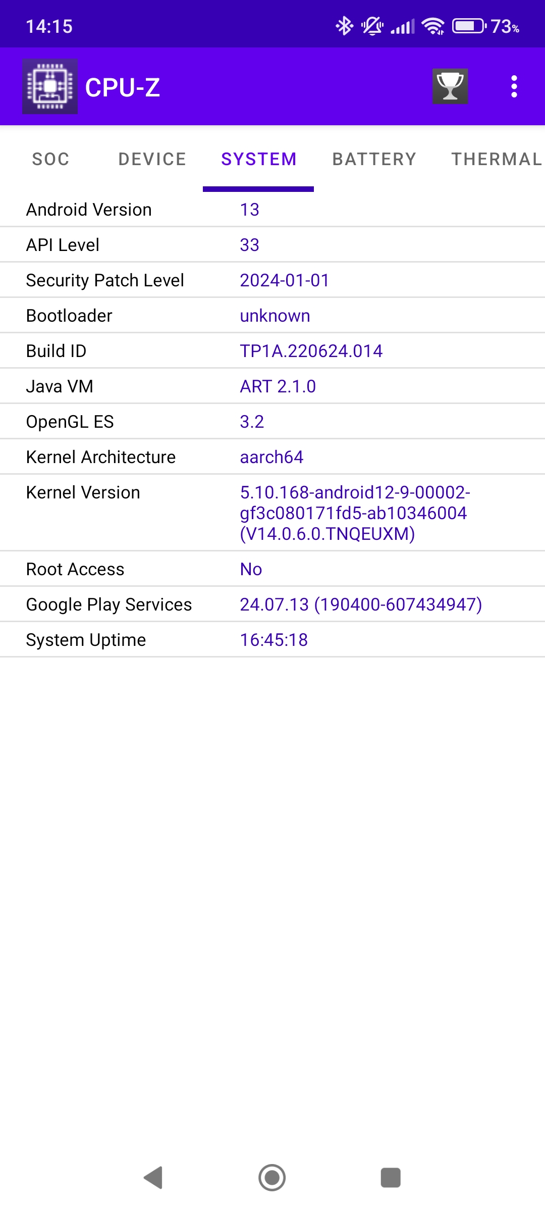

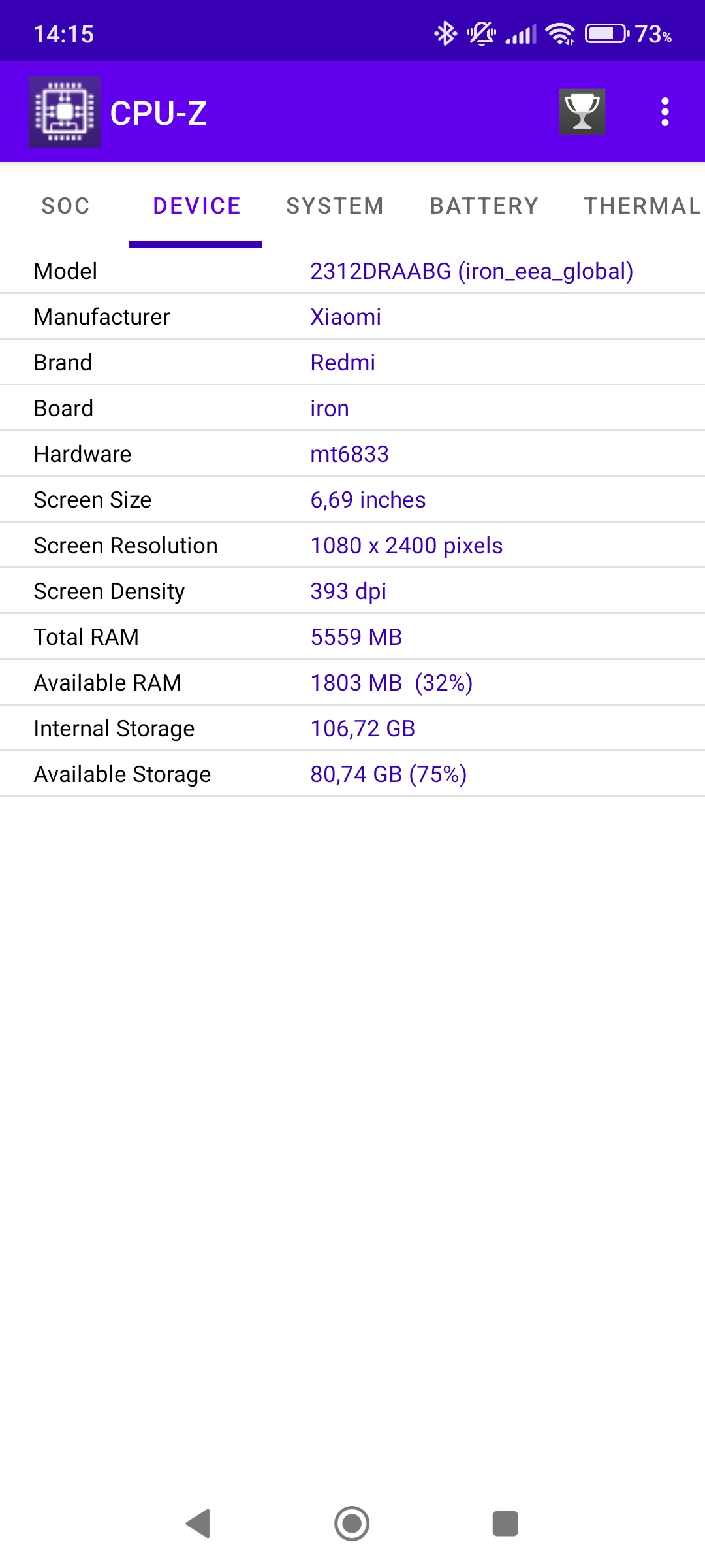

      Καλησπερα σας μου εδωσαν μια συσκευη δωρο η οποια ειναι xiaomi redmi note 13 5g η εκδοση με 6gb & 128 storage μετα το πρωτο ανοιγμα της συσκευης διαπιστωσα πως ειναι αρκετα γρηγορη γρηγορες ενναλαγες σε εφαρμογες παιχνιδια δε κολλαει καθολου,αλλα με τη χρηση της εφαμοργης cpu z ειδα οτι δεν εχει καμια σχεση με τα αλλα μοντελα note 13 series δηλαδη στο board στην εφαρμογη αναγραφη πως εχει κωδικη ονομασια iron
      iron_eea_global
      ειδα οτι δεν θα παρει hyper os γενικα σαν ενημερωση λογισμικου με android 14 μεσω εφαρμογης και αυτο.. ^^
      αξιζει να το κρατησω λετε η να δουλευω ξανα με note 11 pro 5g; ?(

    • Dimensity 700 φορούσαν μέχρι redmi note 10/10t και αν δε κάνω λάθος το POCO m3. Με την ονομασία iron δε κατάφερα να βρω xiaomi (εκτός και το προσπέρασα). Ανέβασε τις πληροφορίες συσκευής απο τις ρυθμίσεις. Να κάνει λάθος το cpu-z πολύ δύσκολο. Και 23120RAABG κωδικό πάλι δεν έχει. Εν κατακλείδι δε θα πάρει hyperos μία συσκευή που δε γνωρίζει η εταιρία την ύπαρξή της. Και τέλος ο επεξεργαστής της άλλης συσκευής σου είναι οριακά καλύτερος.

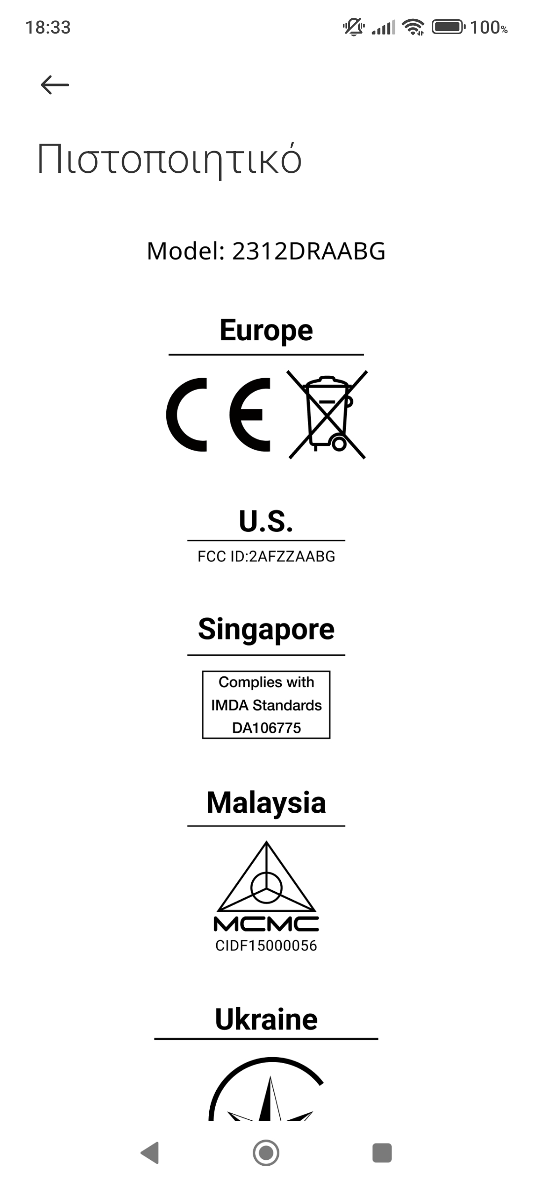

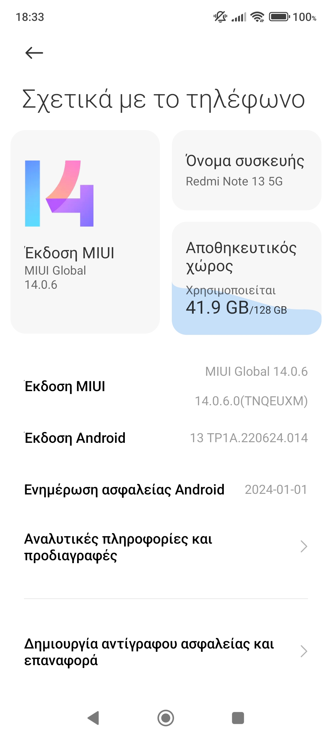

    • Καλησπερα μου φαινετε περιεργο που δεν υπαρχει με τη κωδικη ονομασια iron..
      αν με βαση επεξεργαστη ειναι καλυτερος ο αλλος της συσκευης τοτε μαλλον δεν αξιζει να το κρατησω απ οτι φαινετε..

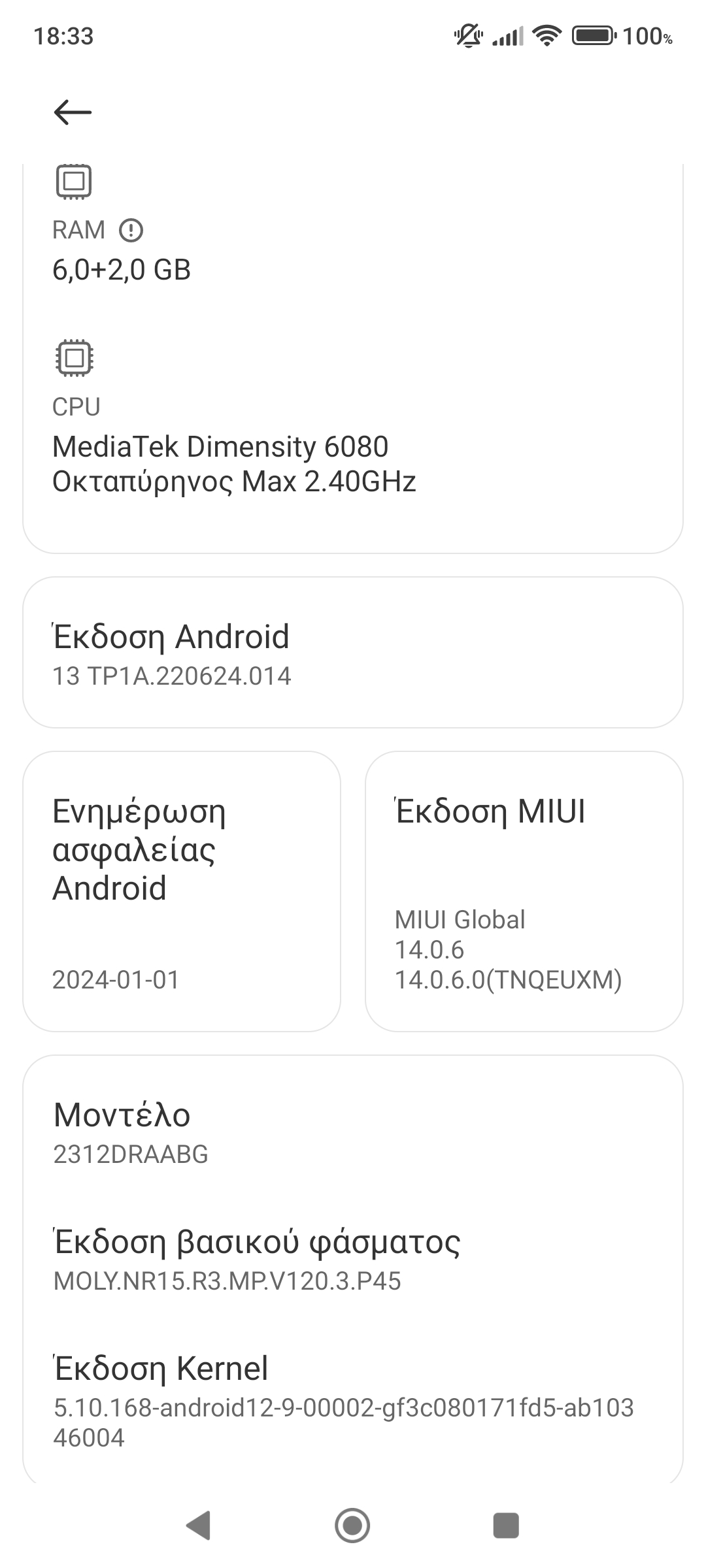

    • 2312DRAABG (το D το είδα για 0). Gold το όνομα (τι gold τι iron, ίδιο πράγμα :p ). Το cpu-z άλλα αντί άλλων. Σίγουρα καλύτερη συσκευή απο την άλλη που έχεις.
    • αφου λοιπον εχει απο μαμα κωδικη ονομασια iron μπορω καποια στιγμη ας πουμε να φλασαρω rom official που ειναι για gold ετσι δεν θα εχω καποιο προβλημα;
      με ετρωγε η περιεργια να μαθω γιατι ειναι περασμενη ως iron και οχι ως gold..
      Σε ευχαριστω πολυ παντως!
    • Ο/H Papazoglou Nikos έγραψε:
      Ανάλογα την περιοχή που πρόκειται να κυκλοφορήσει η συσκευή - η Xiaomi συνηθίζει να δίνει διαφορετικές κωδικές ονομασίες στην μητρική. ;)

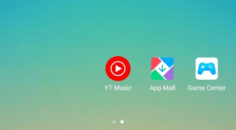

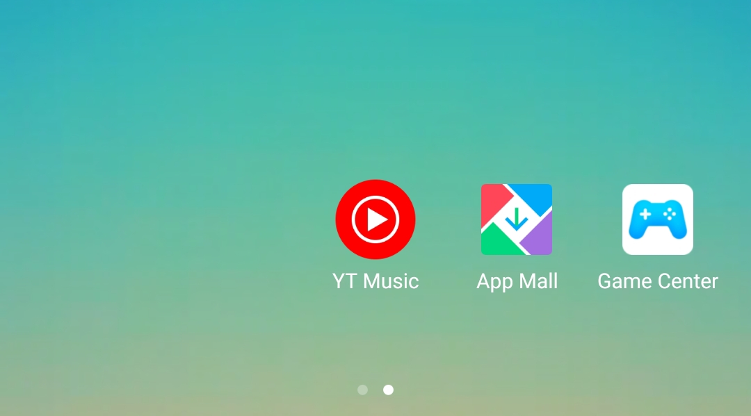

    • Μαλιστα κυριοι θελω λιγο την βοηθεια σας πως μπορω να κανω απεγκατασταση καποιων εφαρμογων του συστηματος;
      μεσω υπολογιστη και χωρις ροοτ εννοειτε
      υπαρχει καποιο εργαλειο που μπορω να δουλεψω; :D

      Η συσκευη εχει την εφαρμογη ασφαλεια απλα στο playstore εμφανιζει οτι η εφαρμογη δεν υποστηριζετε στη συσκευη σας κλπ,ακομα και στο μενου της εφαρμογης δειχνει αντικειμενα και γραφικα απο προηγουμενες ενημερωσεις προσπαθησα να κανω αλλαγη σε αλλη εφαρμογη αλλα ματαια επισης ειδα οτι δεν εχει και game turbo.. :(
      αν ξεκλειδωνα bootloader θα μπορουσα χωρις προβληματα να περασω μια απο αυτες εδω;
