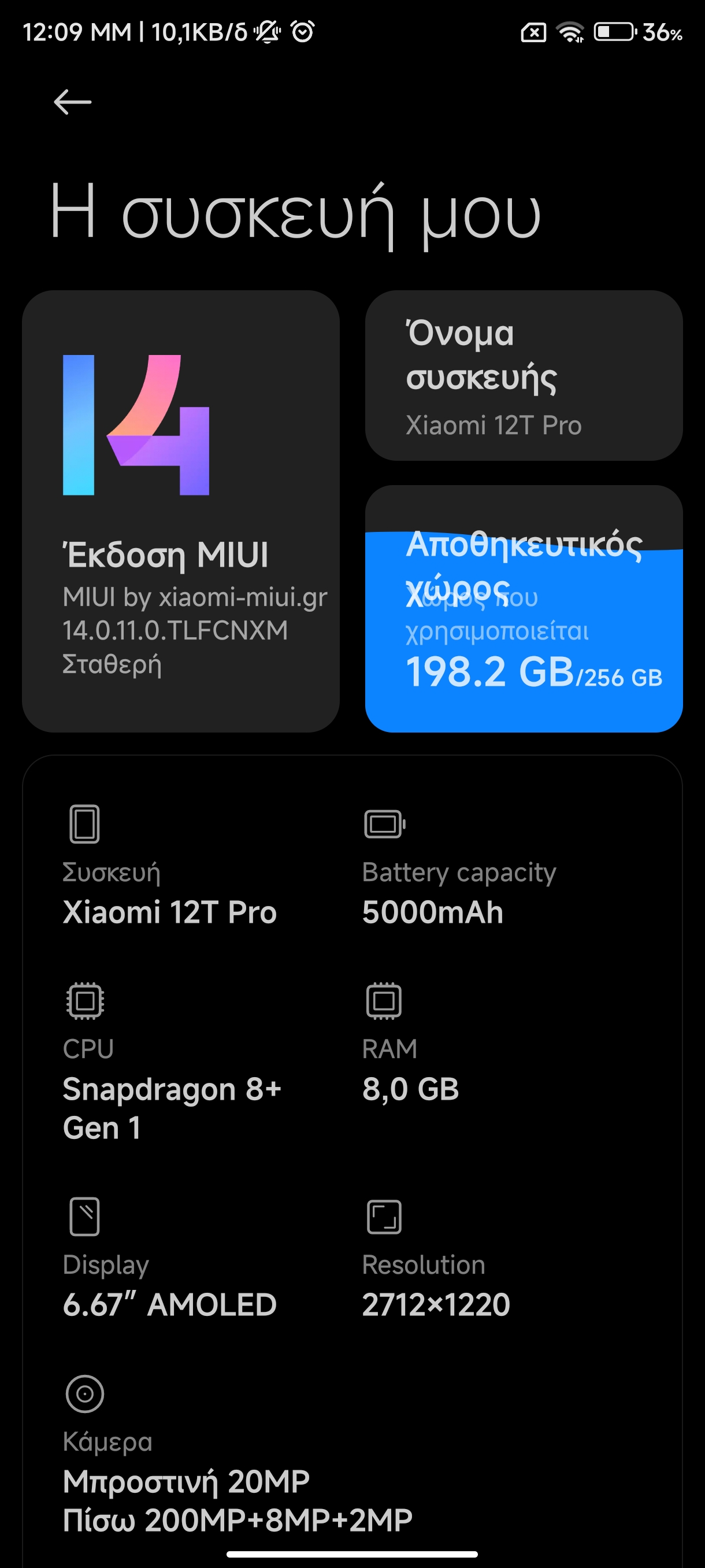

      Καλημέρα σας έχω ένα xiaomi 12 t pro με miui 14 από το φόρουμ και θέλω να βάλω κάτι πιο καινούριο αλλά πλέον με την μετάβαση στο hyper os δεν ξέρω τι γίνεται έχει κανείς να μου δώσει τα φώτα του ?

    • Απλά θα πας στο Xiaomi.eu και θα κατεβάσεις την HyperOS ROM για την συσκευή σου και θα την περάσεις σε Fastboot mode πάνω από την XTRV ROM.
      H ROM για την συσκευή σου είναι ΑΥΤΗ >>> download
      Το flash σε Fastboot γίνεται πολύ απλά.
      • Κατεβάζεις το αρχείο της Hybrid ROM.
      • To κάνεις extract στο PC σου
      • Βάζεις την συσκευή σου σε Fastboot Mode και την συνδέεις στο PC σου
      • Τρέχεις το windows_first_install_with_data_format.bat για να γίνει το Flash
      Για να γίνει το επόμενο Update όταν γίνει διαθέσιμο, τρέχεις το windows_fastboot_update_rom.bat
      Μέσα στο Zip της RO< το οποίο και θα κάνεις extract στο PC σου είναι όλα τα αρχεία που χρειάζεται - και το Fastboot Command Tool.
      Εσύ θα τρέξεις την πρώτη φορά από το Command prompt των Windows το BAT αρχείο με το όνομα windows_fastboot_first_install_with_data_format.bat
      Θα κάνει το Flash αυτόματα...
      Στο επόμενο Update θα τρέξεις το αρχείο με το όνομα windows_fastboot_update_rom.bat και θα σου κάνει απλά Update χωρίς να σου διαγράψει όλα τα αρχεία από την αρχή.
