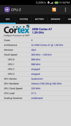

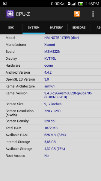

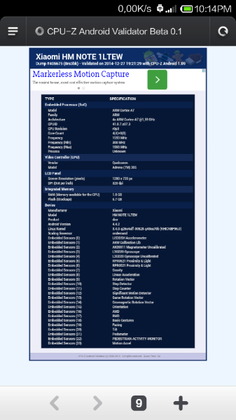

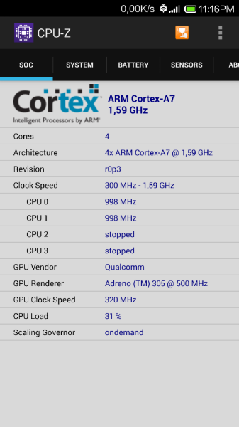

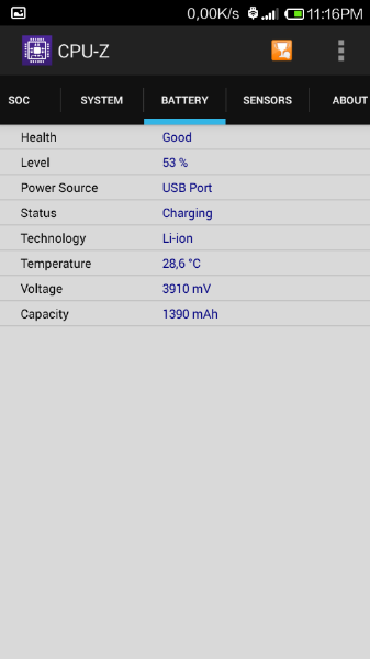

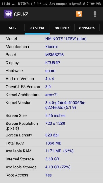

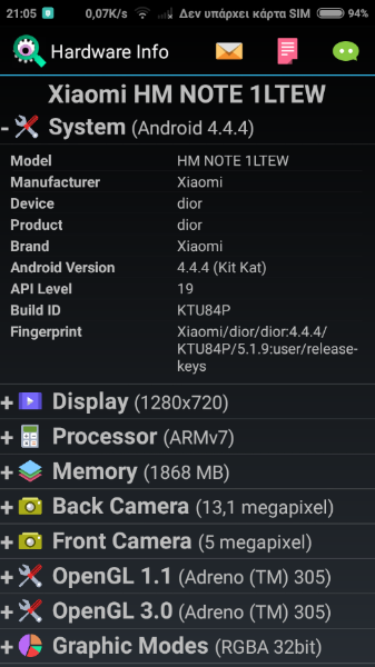

Ενα καλο σημειο τεστ για την γνησιοτητα και τα specs στα Note ειναι και το Antutu X Benchmark test και το CPU-Z.και τα δυο τα κατεβαζεις ευκολα στο κινητο απο το Play Store και μπορεις να δεις specs και αν ανταποκρινονται στα επισημα τού Κατασκευαστη! Κι ΕΔΩ ΑΚΡΙΒΩΣ γινεται η παραποιηση και κυκλοφορουν μαϊμου συσκευες που μονο στο Ονομα ειναι Note...Με συνηθεστατα πολυ χαμηλοτερες επιδοσεις και χαρακτηριστικα σε σχεση με αυτα που θα επρεπε να εχει μια αυθεντικη συσκευη.ΘΥΜΗΣΟΥ!Η "μαϊμου' συσκευη βγαινει για να κονομησει κανα φραγκο ο (απατεωνας)πωλητης που την πουλαει,ειδικα εν αγνοία του αγοραστη.Αν η μαϊμου ηταν εφαμμιλλη της αυθεντικης συσκευης ...δεν θα συνεφερε κοστος κατασκευης και στησιματος τον "απατεωνα"...
