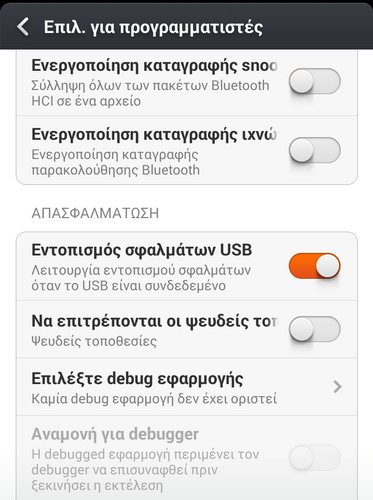

      Επιλογές για προγραμματιστές -> Εντοπισμός σφαλμάτων USB [Πορτοκαλί]

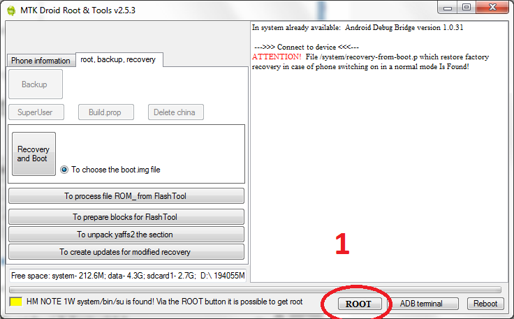

      3. Δεξί κλικ στο MTKdroidtools.exe και εκτέλεση σαν διαχειριστής [open/run as administrator]

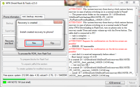

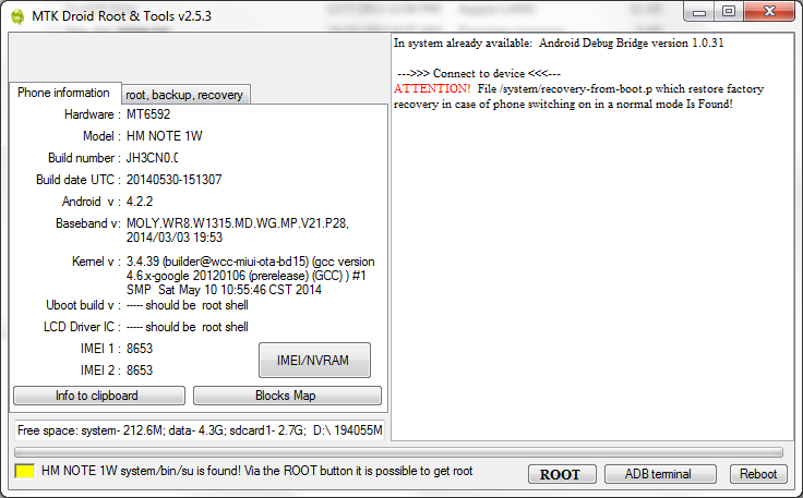

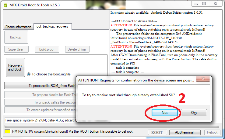

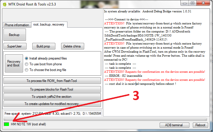

      4. Συδέουμε τη συσκευή μας (Redmi NOTE) στο PC με το καλώδιο USB και σιγουρευτείτε ότι οι adb drivers για το τηλέφωνό σας είναι εγκατεστημένοι, Μπορείτε να δείτε την πράσινη ένδειξη κάτω αριστερά, αν είναι κίτρινη πατάμε ROOT, και περιμένουμε να γίνει πράσινη.

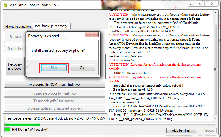

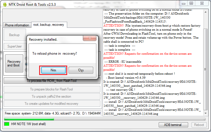

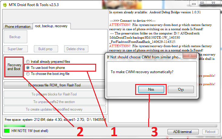

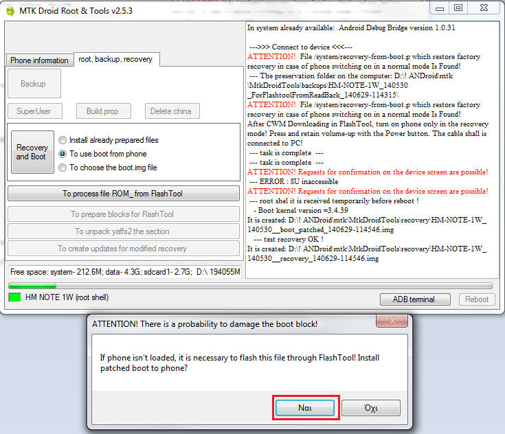

      5. Επιλέγουμε το tab "root, backup, recovery" και ακολουθούμε τα βήματα:

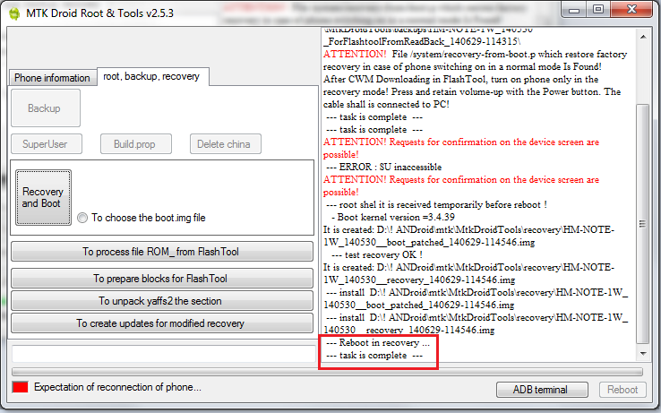

      συνεχίζουμε με τις επιλογές που φαίνονται με κόκκινο

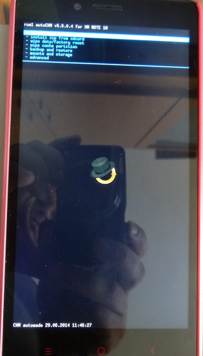

      και η επόμενη ένδειξη είναι ότι το τηλέφωνό μας αποσυνδέθηκε και θα επανεκκινήσει σε CWM Recovery
      Η εικόνα του recovery στο επόμενο μήνυμα. Κινούμαστε μέσα στο recovery με τα πλήκτρα της έντασης πάνω κάτω και επιλέγουμε με το power.

    • Ο/H Arvalius έγραψε:
      Καλησπέρα, Για κάποιον λόγο δεν μπορώ να βρω τις επιλογές για προγραμματιστές.
      Κάποιο clue?
      Καλώς τον!
      Λοιπόν, πας, Ρυθμίσεις-->Σχετικά με το τηλέφωνο--> εκεί που λέει "Έκδοση Android" κτυπάς 7 φορές (7 Taps).
      Μετά ξαναπας πίσω στις επιλογές και θα υπάρχει επιλογή (προτελευταία γραμμή) που θα λέγεται "Επιλ. για προγραμματιστές"
