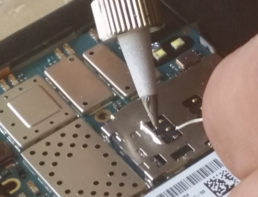

Αν όμως ήδη το τραβήξαμε και έσπασαν οι επαφές , το στέλνουμε στο service ,
Εγώ έκανα τα παρακάτω , χάνοντας την εγγύηση
1. Άνοιξα την "πλάτη" του κινητού
εργαλεία , μπορείτε να τα παραγγείλετε από το ίντερνετ ,
αλλά ποιος περιμένει έναν Μήνα
με μια πένα από κιθάρα , ανοίγουμε την πλάτη του κινητού μας , και απο ένα κατάστημα σιδερικών αγοράζουμε κατσαβίδι μικρό,
σχετικά video , πως ανοίγει το mi3w

το ανοίξαμε , το ξεβιδώσαμε
αγοράζουμε κι αυτό , δεν υπάρχουν στα γνωστά "μαγαζιά" νομίζω
Sim Karten Leser Sim Slot Card Reader Holder Connector Nokia Lumia 920 & 1020 | eBay
η από εδώ , κάνουν και τα δύο
for Xiaomi 3 M3 Mi3 Mi 3 OEM SIM Card Reader Connector Junctor Replacement Parts-in Mobile Phone Flex Cables from Electronics on Aliexpress.com
θα πρέπει να έχουμε κολλητήρι , καλάι και εμπειρία
εγώ το πήγα σε service στην Θεσσαλονίκη και έκαναν πολύ καλή δουλειά (20 ευρώ)
