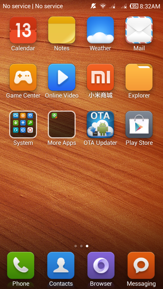

Το ΟΤΑ είναι για online αναβάθμιση. Ξέχνα το προς το παρόν.

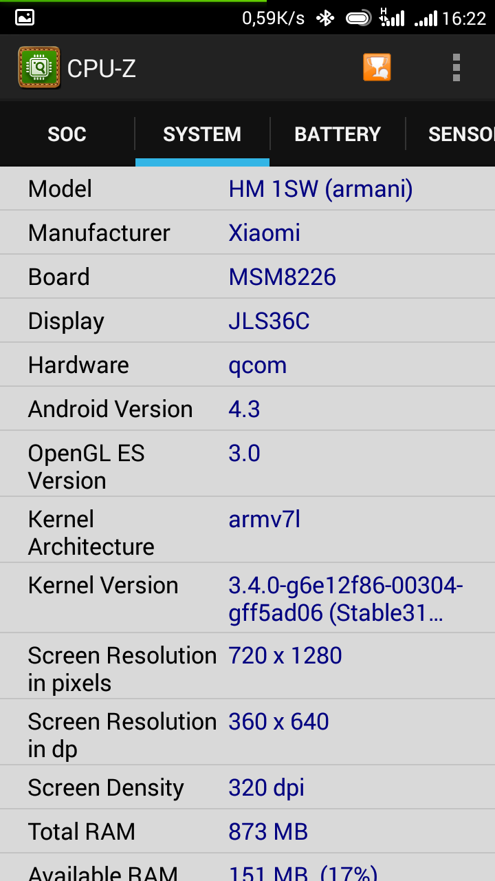

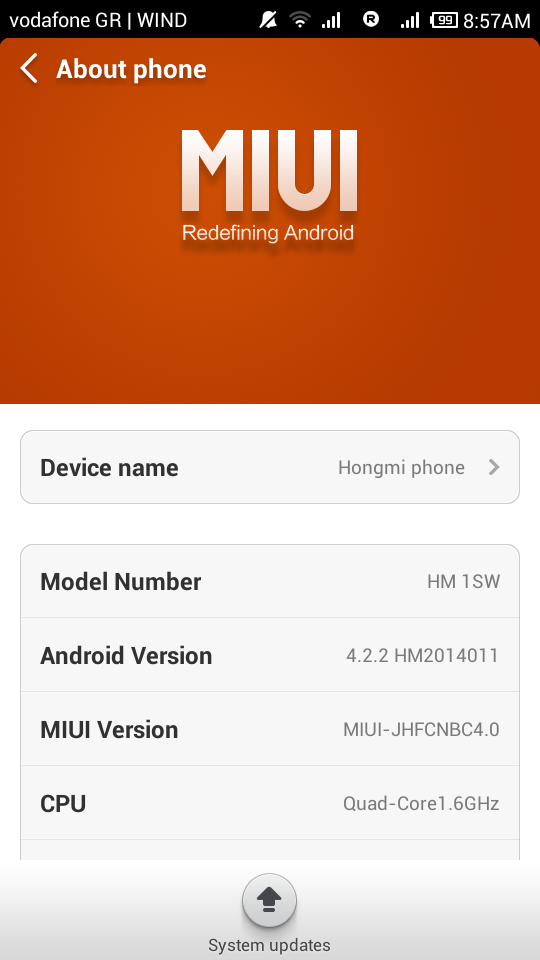

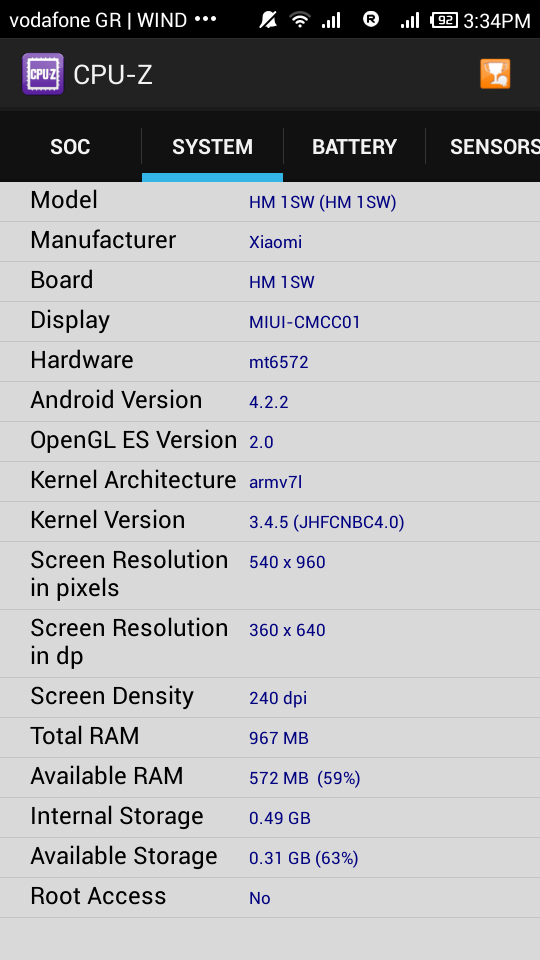

Από τα screenshots φαίνεται να έχεις το 1s με recovery... "από άλλο έργο".
Ωστόσο έχεις τον updater. Οπότε πήγαινε στο φάκελο system, επέλεξε το μπλε εικονίδιο με το βέλος που δείχνει προς τα πάνω. Πάτα το. Μετά πάτα το αριστερό shift key (αυτό με τις τρεις οριζόντιες γραμμούλες) και από το μενού που θα σου βγάλει επέλεξε την πρώτη επιλογή, πάνω - πάνω που λέει "επέλεξε πακέτο εγκατάστασης". Επέλεξε το ARMANI αρχείο που είχες κατεβάσει χθες και προσπαθούσες να εγκαταστήσεις από την recovery. Και ας ελπίσουμε να δουλέψει κανονικά. Καλή επιτυχία!
