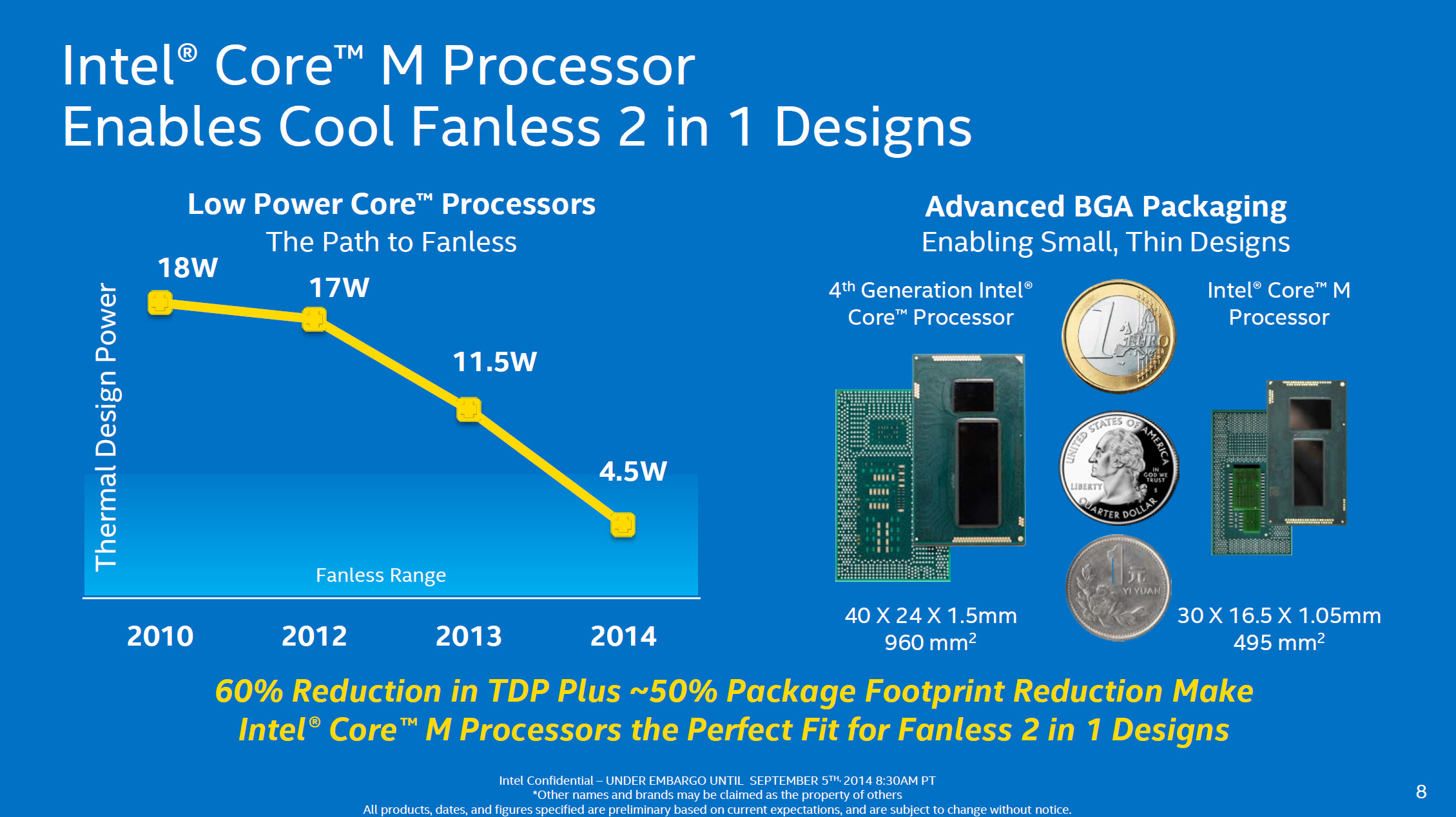

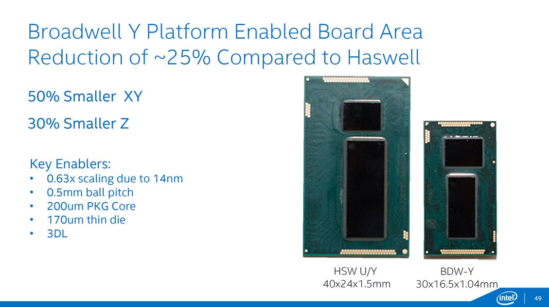

Ο Core M είναι ουσιαστικά η εμπορική ονομασία της Broadwell-Y σειρά SoC της Intel που διαδέχεται τους Haswell-Y και θα είναι οι πρώτοι επεξεργαστές της Intel που θα κατασκευάζονται στα 14nm. Αυτό θα οδηγήσει σε δημιουργία ακόμα μικρότερων, λεπτότερων και απολύτως αθόρυβων (fanless) συσκευών, που παρόλα αυτά θα είναι ικανές να παρέχουν μια πλήρη x86 πλατφόρμα, με επιδόσεις ανώτερες από αυτές των σημερινών smartphones και tablets. Η Intel είχε μιλήσει για τους Broadwell-Y περίπου ένα μήνα πριν οπότε και σας είχαμε ενημερώσει. Στην IFA η Intel παρείχε πολύ περισσότερες πληροφορίες.

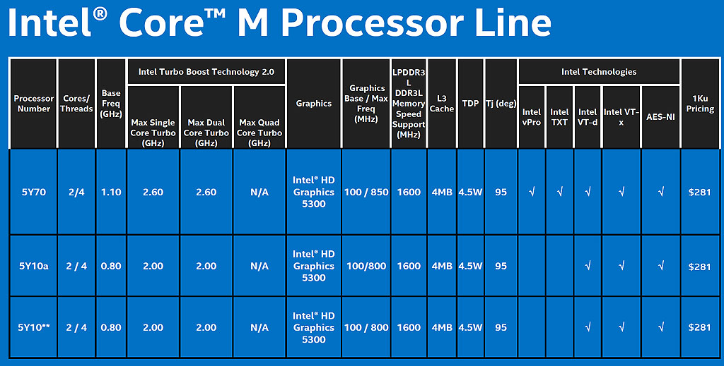

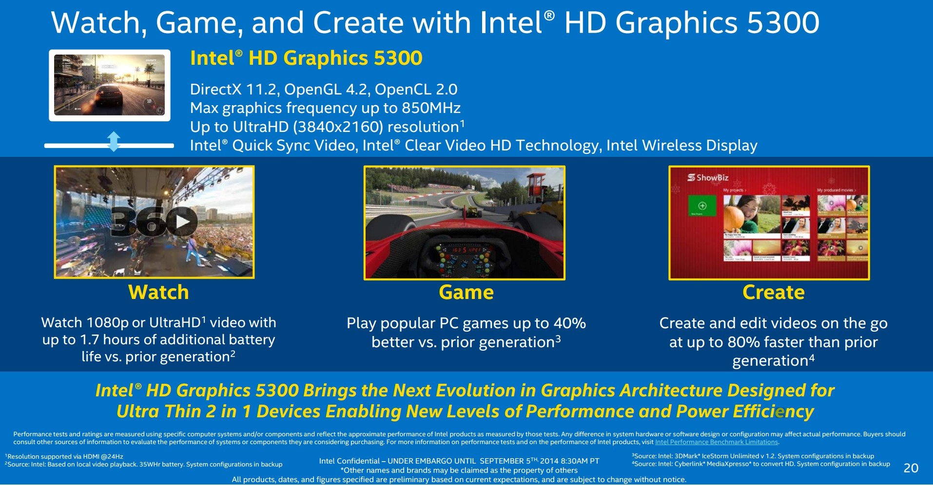

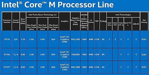

Αρχικά θα δούμε τρία μοντέλα, όλα με δύο πυρήνες που όμως χάρη στο Hyperthreading θα έχουν τέσσερα threads. Όσον αφορά την ενσωματωμένη κάρτα γραφικών, αυτή είναι η HD 5300. Το TDP του SoC ανέρχεται στα 4.5W. Η Intel σε αντίθεση με το παρελθόν δεν αναφέρει SDP κατανάλωση για τους Broadwell-Y.
Το κορυφαίο μοντέλο είναι το Core M-5Y70 με συχνότητα λειτουργίας για την cpu στα 1100MHz και Turbo τα 2600MHz. Η ενσωματωμένη gpu έχει συχνότητα τα 100MHz και Turbo τα 850MHz. Ο Core M λοιπόν διαθέτει Turbo Boost τόσο για το cpu όσο και για το gpu κομμάτι του SoC, επιτρέποντας να αυξομειώνει τις συχνότητες λειτουργίας τους, πάντοτε μέσα στα όρια του TDP, ανάλογα με το είδος της εφαρμογής. Η HD 5300 διαθέτει 24 EUs (Execution Units) και θα υποστηρίζει DirectX 11.2, OpenGL 4.2 και OpenCL 2.0. Θα μπορεί να υποστηρίξει αναλύσεις UltraHD (3840x2160) στα 24 Hz μέσω HDMI.

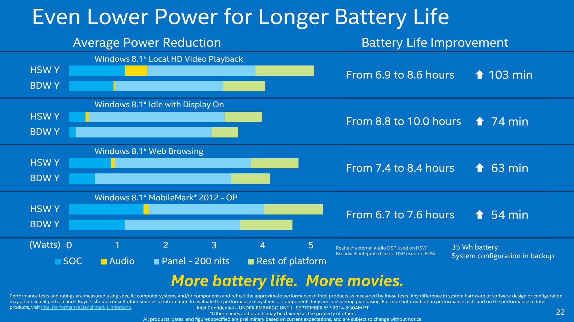

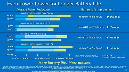

Με τον Broadwell-Y η Intel υπόσχεται πολύ καλύτερη αυτονομία σε σχέση με τον Haswell-Y. Μάλιστα για να δείξει τις βελτιώσεις του Broadwell-Y έναντι του Haswell-Y συνέκρινε τα δύο SoC. Χρησιμοποιώντας στα τεστ της μια μπαταρία 35Wh, ο Broadwell-Y επιτυγχάνει μία έως δύο ώρες μεγαλύτερη αυτονομία έναντι του Haswell-Y. Μέρος αυτής της βελτίωσης αποδίδεται στην τεχνολογία Smart Sound της Intel. Ουσιαστικά ο Broadwell-Y περιλαμβάνει ένα audio DSP(digital signaling processor) το οποίο έχει ως αποτέλεσμα η κατανάλωση του υποσυστήματος ήχου όταν π.χ. κάποιος παρακολουθεί μια ταινία, να είναι δραματικά μειωμένη έναντι της περίπτωσης χρήσης ενός ξεχωριστού audio chip όπως γινόταν μέχρι τώρα. Αυτό θυμίζει το TrueAudio της AMD.

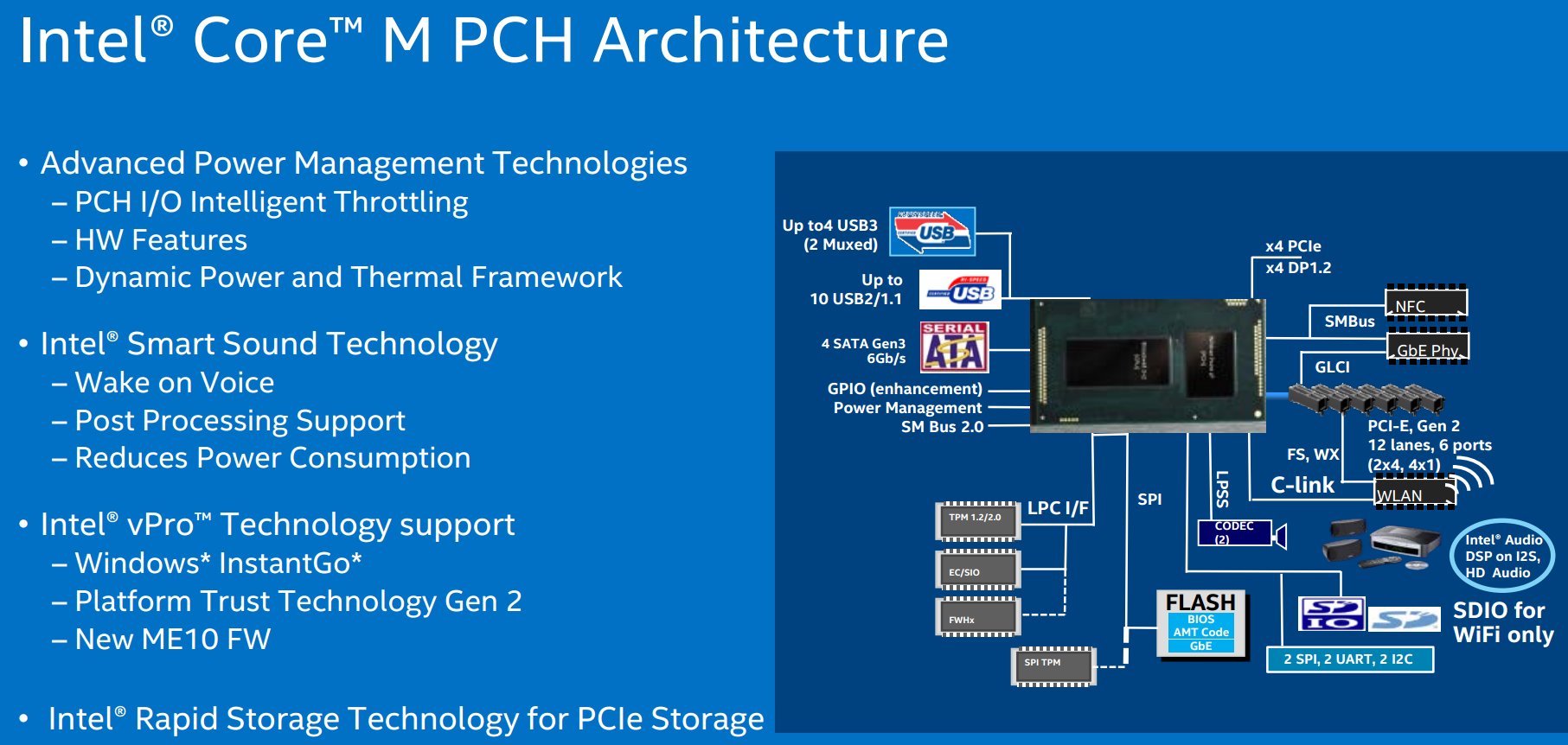

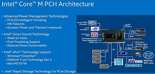

Η πλατφόρμα θα διαθέτει εκτεταμένες δυνατότητες διασύνδεσης και χαρακτηριστικών, ενώ σε περίπτωση που κάποιο υποσύστημα δεν χρησιμοποιείται, η απενεργοποίησή του θα έχει θετικές επιπτώσεις στην αυτονομία.
Το κόστος και των τριών μοντέλων ανέρχεται στα $281 δολάρια, οπότε όπως είναι προφανές δεν στοχεύουν σε χαμηλού κόστους φορητούς υπολογιστές. Συστήματα που θα αξιοποιούν τους Broadwell-Y αναμένεται να κάνουν την εμφάνισή τους μέσα στην χρονιά που διανύουμε.
