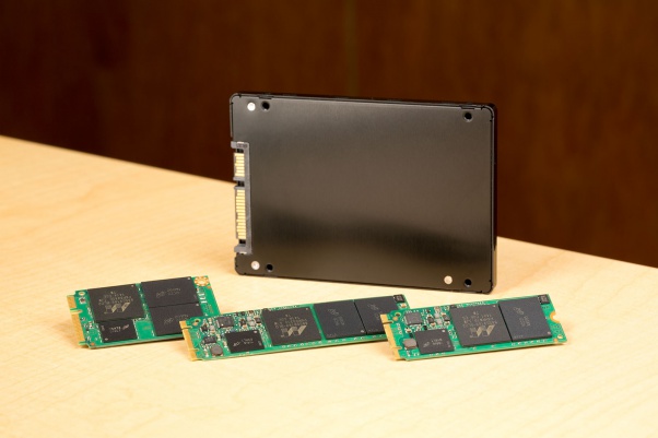

Η Micron ανακοίνωσε την διαθεσιμότητα μιας νέας σειράς SSDs, της σειράς M600. Η νέα αυτή σειρά είναι η πρώτη που χρησιμοποιεί 16nm NAND της ίδιας της Micron και η πρώτη η οποία διαθέτει την νέα τεχνολογία της εταιρίας Dynamic Write Acceleration, η οποία υπόσχεται αυξημένες επιδόσεις ακόμα και στα μικρότερα μοντέλα της σειράς.

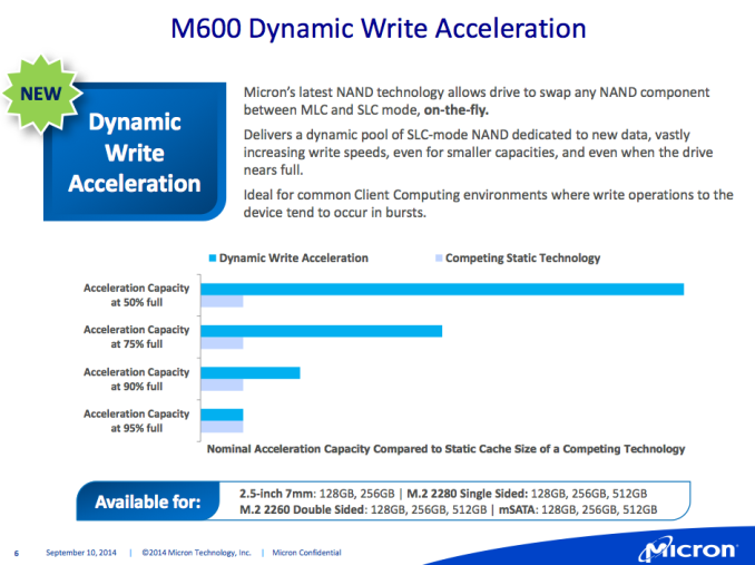

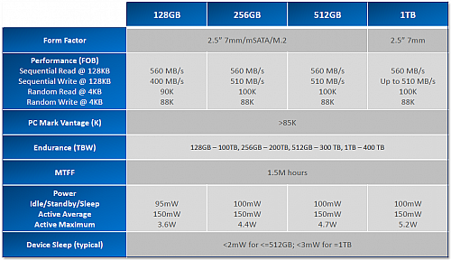

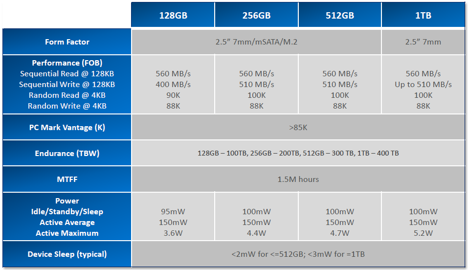

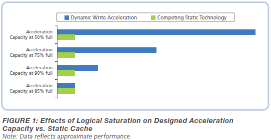

Η τεχνολογία Dynamic Write Acceleration έρχεται να διορθώσει το πρόβλημα χαμηλής ταχύτητας εγγραφών που είχαν τα μικρότερα μοντέλα της σειράς Micron Crucial M550. Σε αντίθεση με άλλες τεχνολογίες που χρησιμοποιούν μικρά προκαθορισμένα τμήματα της μνήμης σε SLC mode ως cache, η τεχνολογία DWA είναι δυναμική επιτρέποντας στην μνήμη να δουλεύει τόσο σε SLC όσο και σε MLC mode, με την εναλλαγή να γίνεται αυτόματα κατά την λειτουργία. Με τον τρόπο αυτό ο κάτοχος του SSD απολαμβάνει υψηλότερες ταχύτητες και παράλληλα μικρότερη κατανάλωση ενέργειας. Χάρη στην DWA, το μοντέλο των 128GB επιτυγχάνει ταχύτητες της τάξης των 410MB/sec σε sequencial writes και 88K random write IOPS, όταν το μοντέλο M550 των 128GB ήταν περιορισμένο στα 190MB/sec. Η DWA χρησιμοποιείται μόνο στα δύο μικρότερα 2,5” SATA μοντέλα, των 128GB και 256GB όπου και υπάρχει η μεγαλύτερη ανάγκη, καθώς επίσης και σε όλα τα mSATA μοντέλα. Στα M.2 DWA υποστηρίζουν τα μοντέλα των 128GB, 256GB και 512GB.

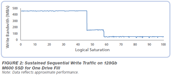

Η μόνη περίπτωση που η τεχνολογία DWA δεν αποτελεί πλεονέκτημα για τον SSD, είναι όταν κάποιος θα πάει να γεμίσει με την μία τον δίσκο. Σε αυτή την περίπτωση παίρνουμε το παρακάτω αποτέλεσμα.
Σε τυπική λειτουργία όμως, στην χειρότερη περίπτωση ο κάτοχος του δίσκου θα έχει τουλάχιστον τα πλεονεκτήματα των μεθόδων cache του ανταγωνισμού.
Αυξημένη είναι και η αντοχή στον χρόνο σε σχέση με τα παλαιότερα μοντέλα. Έτσι το μοντέλο των 128GB έρχεται rated στα 100TB εγγραφές ενώ το μοντέλο του 1TB φτάνει τα 400TB.
