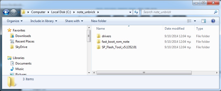

      Βήμα 2ο :

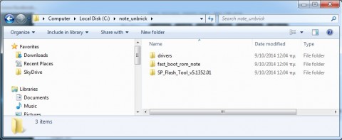

      Μεταφέρουμε το zip που κατεβάσαμε στην αρχή κάποιου δίσκου και όχι σε κάποιο φάκελο, για να αποφύγουμε σύνθετες ονομασίες που μπορεί να περιέχουν και κενά.
      Κάνουμε extract (Αποσυμπίεση)
      Όπως βλέπετε στην εικόνα παρακάτω έχουν δημιουργηθεί οι 3 φάκελοι

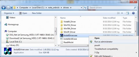

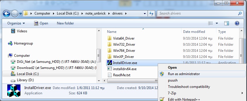

      Αν δεν έχουμε εγκαταστήσει drivers, θα πρέπει να το κάνουμε τώρα.
      Μπαίνουμε στο φάκελο drivers και τρέχουμε το αρχείο InstallDriver.exe κάνοντας δεξί κλικ επάνω του και επιλέγοντας Run as Administrator.

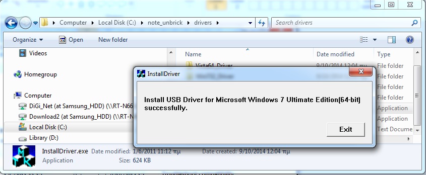

      Τελειώνοντας η εγκατάσταση θα μας ειδοποιήσει πως εγκατέστησε τον Driver και θα μας ενημερώσει ταυτόχρονα για την Version των Windows (στην περίπτωση του παραδείγματος Windows 7 Ultimate 64Bit)
      Tώρα πρέπει να κάνουμε Restart τα Windows.

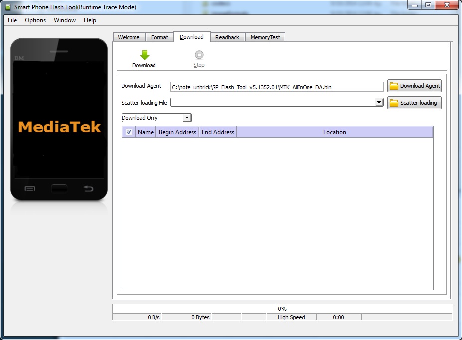

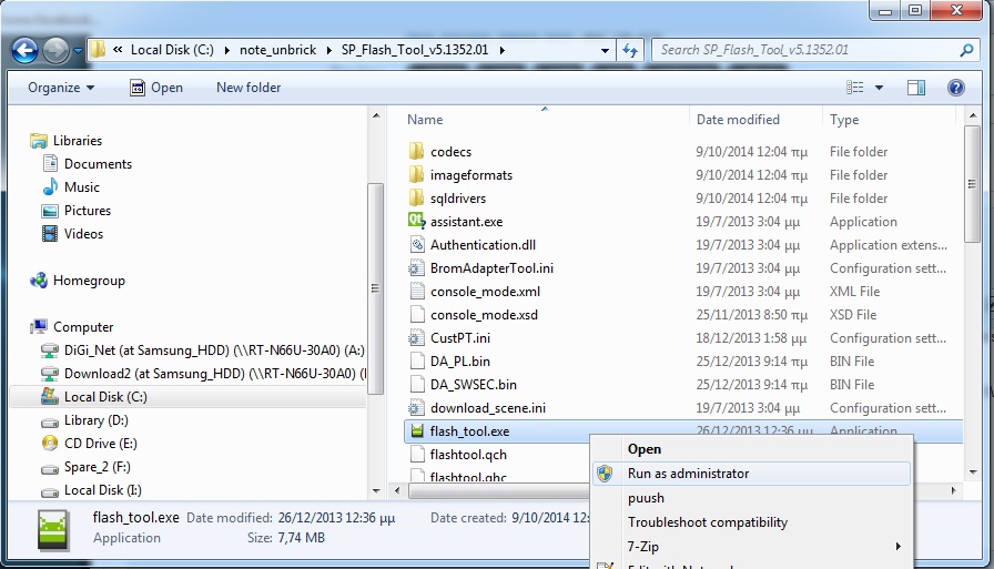

      Πηγαίνουμε τώρα στο φάκελο SP_Flash_Tool_v5.1352.01
      Τρέχουμε το flash_tool.exe με δεξί κλικ Run as Administrator.
      Θα μας εμφανίσει το παρακάτω παράθυρο...

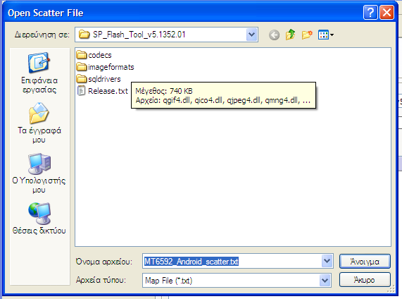

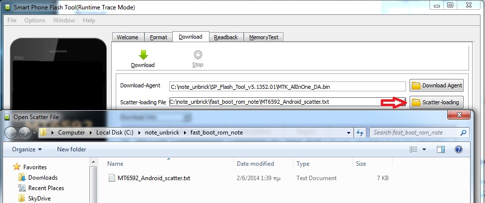

      Πατάμε το κουμπί δεξιά που γράφει Scatter Loading και επιλέγουμε από τους φακέλους αυτόν με το όνομα note_unbrick\fast_boot_rom_note
      Εκεί αυτόματα θα μας δείξει μόνο ένα διαθέσιμο αρχείο το οποίο ονομάζεται MT6592_Android_scatter.txt
      Το επιλέγουμε και συνεχίζουμε....

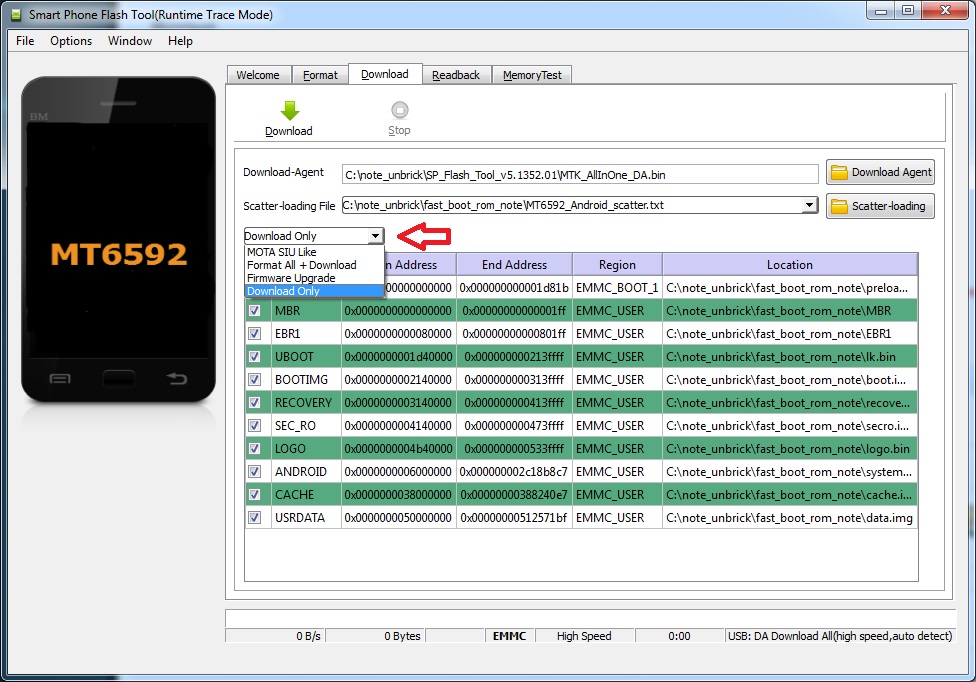

      Τώρα βλέπουμε πως έχει φορτώσει όλα τα απαραίτητα Images και θα πρέπει να επιλέξουμε το είδος του Flash.
      Αυτό το κάνουμε όπως δείχνει και το παράδειγμα από τις αναδιώμενες επιλογές και επιλέγουμε το Download Only όπως δείχνει και η παρακάτω εικόνα.

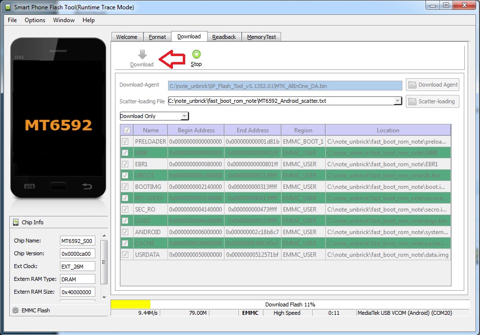

      • Παταμε το πλήκτρο Download, και συνδέουμε το τηλέφωνό μας χωρίς μπαταρία σε μία θύρα USB 2 στο PC μας.
      • Προσοχή η USB 3 έχει προβλήματα και καλό είναι να έχετε μία γνήσια USB2 θύρα.
      Εάν έχουν εγκατασταθεί σωστά οι Drivers, τότε αμμέσως θα ξεκινήσει η διαδικασία του flash και θα βλέπετε την μπάρα να αλλάζει ποσοστά.
      Στο τέλος θα δείτε το παραθυράκι με το σήμα ΟΚ, που σημαίνει πως το Flash τελείωσε χωρίς προβλήματα.
      Η όλη διαδικασία μπορεί να κρατήσει και 2 λεπτά.

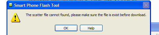

    • Καλημέρα σε όλους ,παιδιά φτάνοντας στο 4 βήμα του οδηγού μου δείχνει την παρακάτω εικόνα και πατώντας"ok" δε μου εμφανίζει το φάκελλο "note_unbrick\fast_boot_rom_note" καμμία ιδέα?
