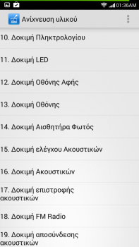

Καλησπερα νομιζω οτι βρηκα λυση στο προβλημα του proximity sensor.
1) Κανουμε κληση τον εξης αριθμο : *#*#64663#*#*
2) Μας βγαζει ενα αριθμημενο μενου στα Κινεζικα
3) Παταμε στο νουμερο 7
4) Παταμε ενα παραθυρακι στο κεντρο της οθονης χωρις ομως προηγουμενως να υπαρχει καποιο αντικειμενο π.χ το χερι μας επανω στους αισθητηρες
5) Μας βγαζει ενα νουμερο και παταμε το Δεξιο παραθυρο στο κατω μερος για επιβεβαιωση
6) Παταμε το home button και τελειωσαμε με το καλιμπραρισμα του αισθητηρα
Καλη επιτυχια σε εμενα δουλεψε ελπιζω να βοηθησα -
