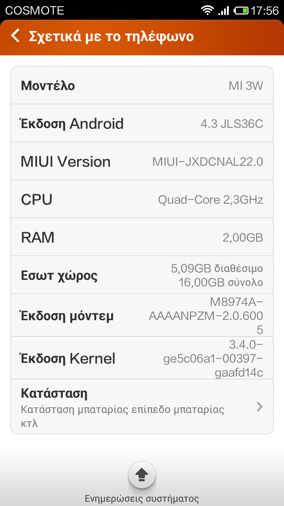

      Παιδιά έχω ένα mi3 με έκδοση 4.3
      , ελληνικό rom στο οποίο λείπει το updater. Πως μπορώ να κάνω αναβάθμιση σε 4.4...Kitkat κ είναι απαραίτητο να γίνει root για την αναβάθμιση αυτή; Ευχαριστώ εκ των προτέρων.

    • Ο/H salamandra έγραψε:
      το κινητό φορτισμένο πάνω από 50% , αν είναι κάτω από 20% , δεν θα ανοίγει μετά το φλασάρισμα της rom
      πρώτα κάνεις :
      πατάς κάτω αριστερά το πλήκτρο αφής της συσκευής το μενού δηλαδή
      επιλέγεις settings/security/και ενεργοποιείς το unknow source
      μετά πηγαίνεις πίσω , με το δεξί πλήκτρο αφής της συσκευής
      κάτω χαμηλά βλέπεις το { } Developer options,το επιλέγεις, και ενεργοποιείς το usb debugging
      (αν δεν βρίσκεις το Developer options
      ρυθμίσεις=>σχετικά με το τηλέφωνο=>και πατάμε κάποιες φορές το Έκδοση MIUI=>μια φορά πίσω=>και το βλέπουμε)
      κατεβάζεις την rom
      xiaomi-miui.gr/community/wsif/…mi-MI-3-GTV-4-12-5/#files
      και φλασάρεις έτσι
      Οδηγός Αναβάθμισης Υλικολογισμικού (MIUI ROM) - 2ος Τρόπος (μέσω Recovery)
      όταν εγκαταστήσεις την Ελληνική rom
      , θα έχεις
      100% Ελληνικά
      το updater =Αναβάθμιση,
      όλες οι Ελληνικές είναι rooted (δεν χρειάζεται να κάνεις κάτι) ,
      θα έχεις πρόγραμμα για Ota Updater
      άλλο , σωστό cwm recovery
      κ.λ.π.
      Στην επόμενη
      από Ελληνική σε Ελληνική
      και θα κάνεις εγκατάσταση έτσι
      Οδηγός Αναβάθμισης Υλικολογισμικού (MIUI ROM) - 1ος Τρόπος (μέσω της ROM)
      δηλαδή διαλέγεις έναν απο τους παρακάτω τρόπους¨:
      1.κατεβάζεις την rom
      βάζεις όπως είναι το αρχείο της rom στο κινητό όπως είναι , χωρίς να το μετονομάσεις
      Εργαλεία=>Αναβάθμιση=>πατάς τις τρις τελείες πάνω δεξιά =>Επιλέξτε πακέτο αναβάθμισης =>βρίσκει την rom , φλασάρει , επανεκκίνηση
      η
      2.
      από το cwm recovery
      με κλειστό το κινητό
      πατάς volume up και το πλήκτρο power , ταυτόχρονα παρατεταμένα
      είσαι σε recovery
      κάνεις
      wipe data/factory reset (δεν χρειάζεται , αν το κάνεις , θα χαθούν οι ρυθμίσεις και οι εφαρμογές μας , το κάνουμε αν είμαστε σε V5 και θα βάλουμε V6 η έχουμε προβλήματα με την rom )
      μετά
      wipe cache partition (άφοβα , δεν χάνεις τίποτα , καθαρίζεις την cache απο σκουπίδια)
      μετά
      advanced/wipe dalvik cache (άφοβα , δεν χάνεις τίποτα)
      μετά
      go back
      install zip from sdcard
      μετά
      choose zip from sd card
      μετά πατάς το
      Ο
      βρίσκεις την rom(την έβαλες στο κινητό)
      την επιλέγεις και φλασάρει
      η
      3. η απο το πρόγραμμα στην επιφάνεια εργασίας OTA Updater , το αρχείο της αναβάθμισης
      Απο το την εφαρμογή , ota updater =>ROM=>διαθέσιμες ενημερώσεις , κατεβαίνει η rom στον φάκελο : OTA-Updater=>download=>Rom
      και μετά
      Εργαλεία=>Αναβάθμιση=>πατάμε επάνω δεξιά τις τρις τελείες=>Επιλέξτε πακέτο αναβάθμισης=>επιλέγεις την rom στην διαδρομή , OTA-Updater=>download=>Rom=>την επιλέγουμε φλασάρει
      προσοχή
      όποιος έχει την Ελληνική μην ξεχνάμε ότι update κάνουμε μόνο από την εφαρμογή ota updater , και όχι από το updater=Αναβάθμιση ,
      για να αποφύγουμε το αυτόματο update , κάνουμε :
      Πηγαίνουμε Εργαλεία => Updater => πατάμε πάνω δεξιά τις τρις τελείες (είμαστε στο menu ) =>Ρυθμίσεις ενημέρωσης και κλείνουμε τον διακόπτη της αυτόματης ενημέρωσης.. , οπότε ο updater δεν θα μας ενημερώνει για update ,
      οπότε
      θα ελέγχουμε για αναβαθμίσεις μόνο από την εφαρμογή ota updater=>ΡΟΜ=>Διαθέσιμες ενημερώσεις
