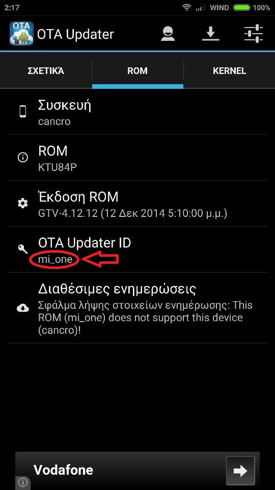

Ο/H charis232 έγραψε:
Ο/H MIUI_ART έγραψε:
Πάντα δοκιμάζονται όλα βρε....![]()
Μην φοβάσαι θα το ζωντανέψουμε πάλι..
Αν κατέβαζες ROM με τον OTA_Updater τότε θα έχεις σίγουρα κάποια ROM στην συσκευή σου.
Από το Recovery μπορείς να κάνεις πάλι Flash μία ROM από το φάκελο => ΟΤΑ_Updater/download/ROM
Aπλά επέλεξε install zip από το Recovery και διάλεξε την ROM από τον παραπάνω φάκελο.
Αν έχεις βάλει πρόσφατα στη συσκευή σου από το PC άλλη ROM κατέβασες,επέλεξε αυτή που έβαλες εσύ.
Την ROM την κατεβαζα στο PC και απο κει στο κινητο,μετα το update για λογους χωρητικοτητας εσβηνα την ROM
μρ αποτελεσμα δεν υπαρχει ROM ωστε να κανω απο recovery install παλι.
μπορείς να την στείλεις στο κινητό σου, με adb απο recovery
