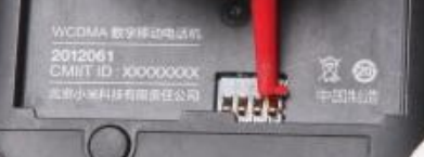

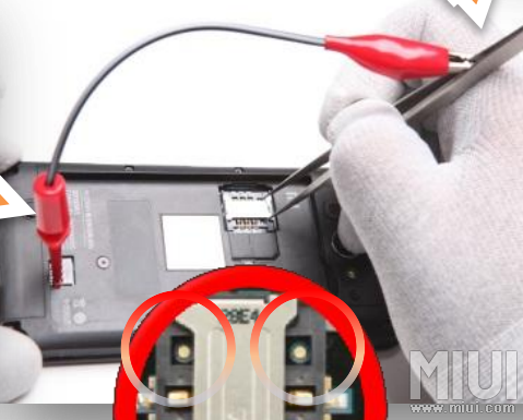

      Χρειάζεται προσοχή μόνο στα βραχυκυκλώματα που θα κάνετε, ώστε να είναι στην σωστή θέση, για να μην δημιουργήσετε μόνιμη βλάβη στο υλικό της μητρικής.

      • Βρείτε ένα μεταλλικό αντικείμενο ή καλώδιο ώστε να κάνετε το βραχυκύκλωμα που δείχνει η παρακάτω εικόνα, και ΠΡΟΣΟΧΗ μην βραχυκυκλώσετε λάθος σημεία.

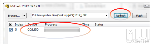

      • Ακολουθώντας τώρα τον παρακάτω οδηγό, μπορείτε να κάνετε Flash την FastBoot ROM με την χρήση του Mi-FLash και να έχετε και πάλι μία λειτουργική συσκευή.
