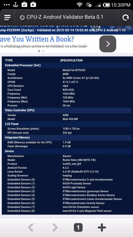

Τότε εγκατάσταση απο το Play Store της εφαρμογής CPU-Z και Online Validation της συσκευής σου. Ανέβασε φωτο στο forum απο τα tabs του CPU-Z να τσεκάρουμε ότι έχεις αυθεντική συσκευή.
Μετά βλέπουμε τι πρέπει να κάνεις.. -

Η συσκευή σου θα έπρεπε να έχει 1280x720 ανάλυση, και πολλά άλλα που είναι λάθος στην εικόνα που μας έδωσες...
Παρακάτω είναι μία εικόνα από το δικό μου RedMi Note 1W...
