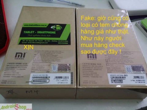

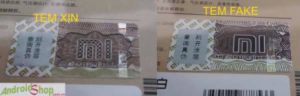

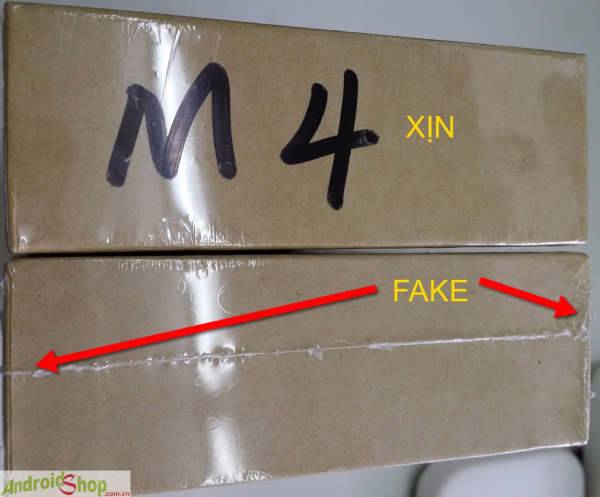

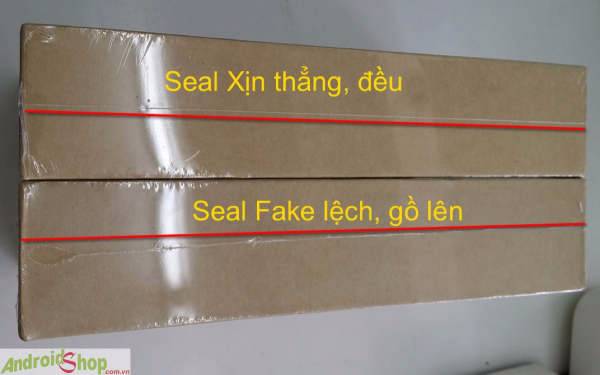

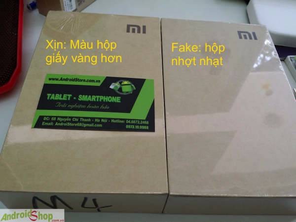

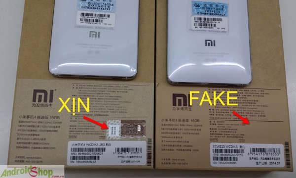

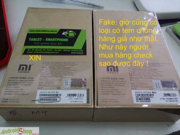

      1. Συσκευασία
      Η πιο αναγνωρίσιμη διαφορά μεταξύ της αρχικής και ψεύτικης συσκευασία είναι η έλλειψη του γνήσιου αυτοκόλλητου από το ψεύτικο Mi 4.
      Σε μερικές περιπτώσεις βέβαια, όταν υπάρχει το αυτοκόλλητο, τότε αυτό είναι σχετικά εύκολο να καταλάβουμε ότι είναι Fake...

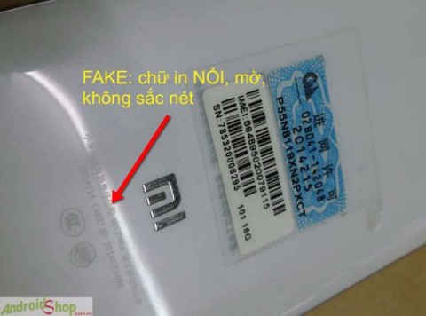

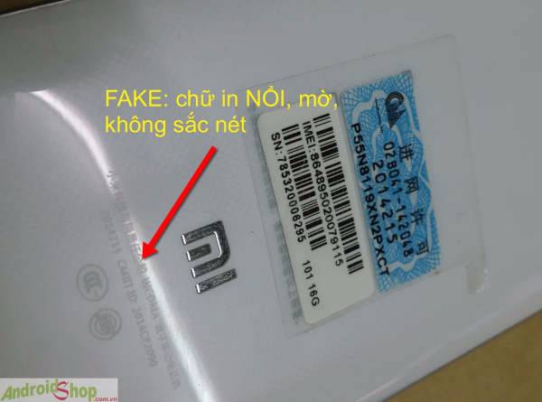

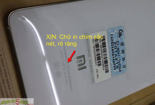

      2. Υδατογράφημα στο πίσω μέρος της συσκευής.
      Είναι εμφανής η κακή ποιότητα του υδατογραφήματος στο καπάκι της συσκευής...

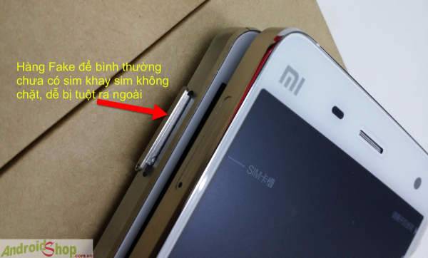

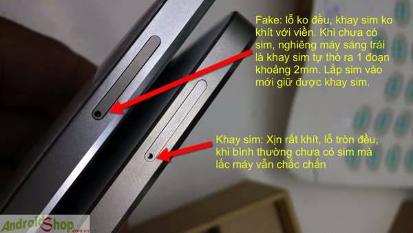

      3. Θήκη της Sim Card
      Όπως μπορείτε να δείτε, το καπάκι της θήκης Sim Card, δεν ταιριάζει απόλυτα...

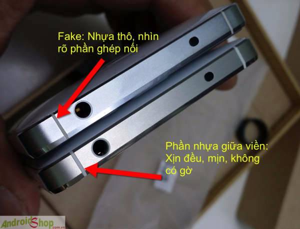

      4. Πλαστικό Στεφάνι
      Όπως βλέπετε, το πλαστικό στεφάνι στην fake συσκευή είναι ποιο χοντρό...

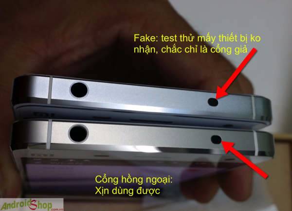

      5. Δέκτης υπερύθρων
      Το τζαμάκι για τον δέκτη είναι ζωγραφιστό και όχι πραγματικό...

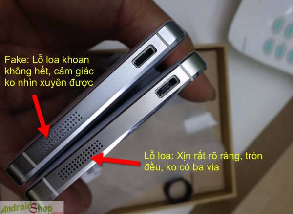

      6. Grill ηχείου
      Στο fake, η ποιότητα των Grill (Αεραγωγών) είναι κακή...

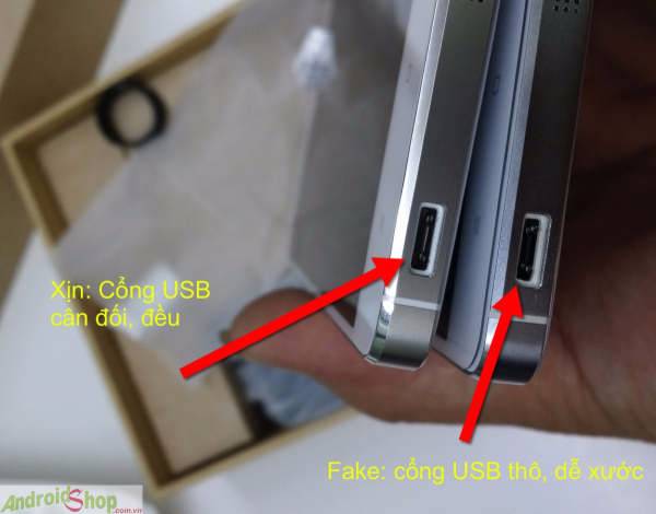

      7. USB Port
      Δεν χρειάζονται λόγια...

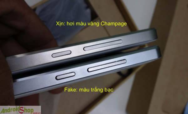

      8. Πλήκτρα ήχου και Power
      Τα πλήκτρα είναι παράκεντρα και είναι θορυβώδη κατά την πίεσή τους...

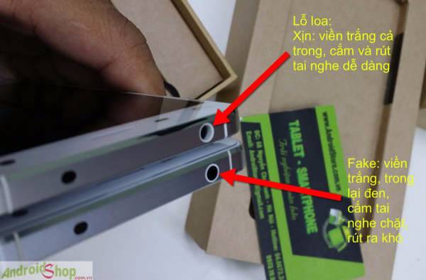

      9. Jack Ακουστικών
      Στην Fake συσκευή, δεν υπάρχει το λευκό περίγραμμα γύρω από την είσοδο...

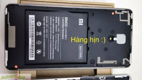

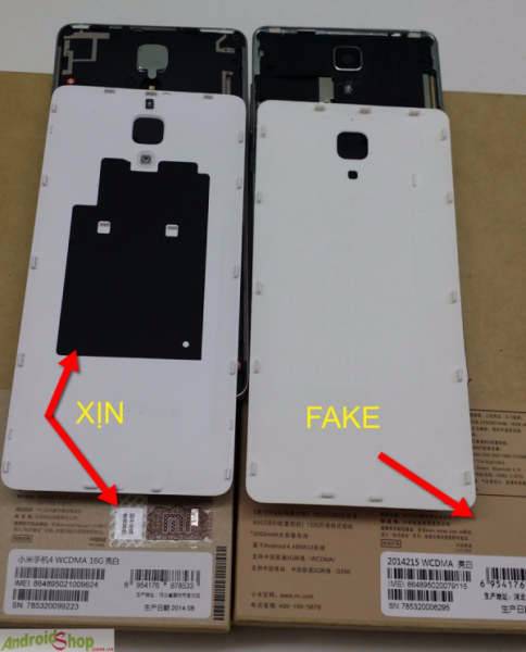

      10. Το πίσω καπάκι
      Αν ανοίξουμε το πίσω καπάκι, θα δούμε πως λείπει εντελώς η μαύρη επικάλυψη...

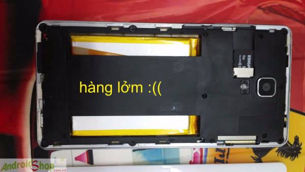

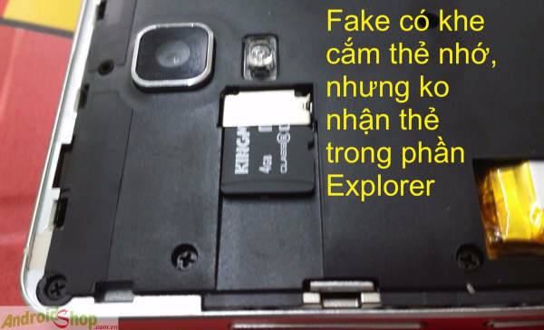

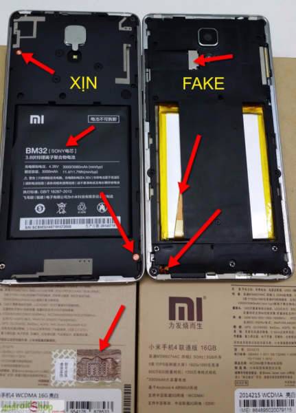

      11. Μέσα στη συσκευή
      Θα είναι πολύ εύκολο να εντοπίσετε ένα ψεύτικο Mi 4 στην πλάτη του. Πιο αξιοσημείωτη είναι η υποδοχή κάρτας επέκτασης SD και η μπαταρία που χρησιμοποιούνται για το πλαστό Mi 4. Το ψεύτικο Μi-4 δεν έχει τα αυτοκόλλητα που υπάρχουν σε κάθε βίδες.

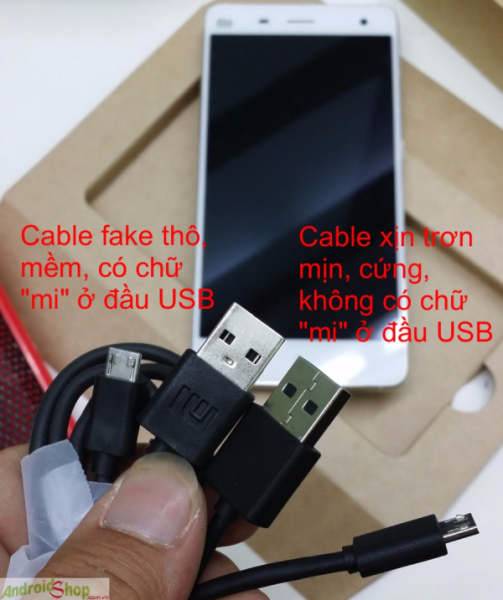

      12. Καλώδια
      Το αυθεντικό καλώδιο USB έχει ανάγλυφο το ΜΙ λογότυπο.
