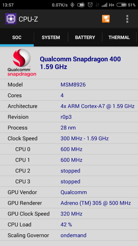

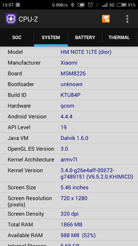

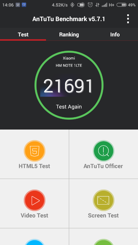

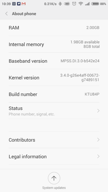

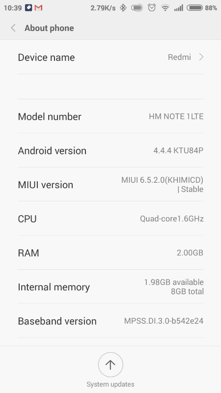

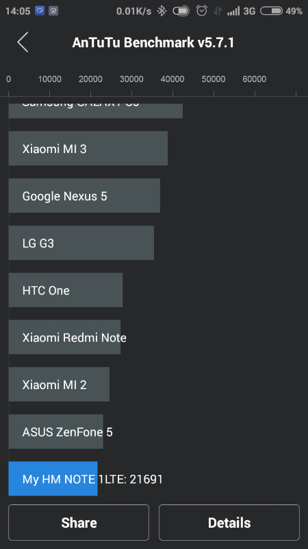

    • Επισυνάπτω και μερικές φωτος μήπως δείτε κάτι....
      Images
    • Κοίτα, το τελευταίο που μπορείς να κάνεις είναι ένα format σε όλο το κινητό και να περάσεις μια από τις δικές μας ROM.
    • Ο/H John Baron έγραψε:
      Ναι θα το αφήσω για το τέλος...
      Πρώτα θα δοκιμάσω την κάρτα και μετά θα την αλλάξω αν είναι γιατί ειναι απο το 2002-2003 και βλεπουμε....
      Ευχαριστώ για τις απαντησεις σας

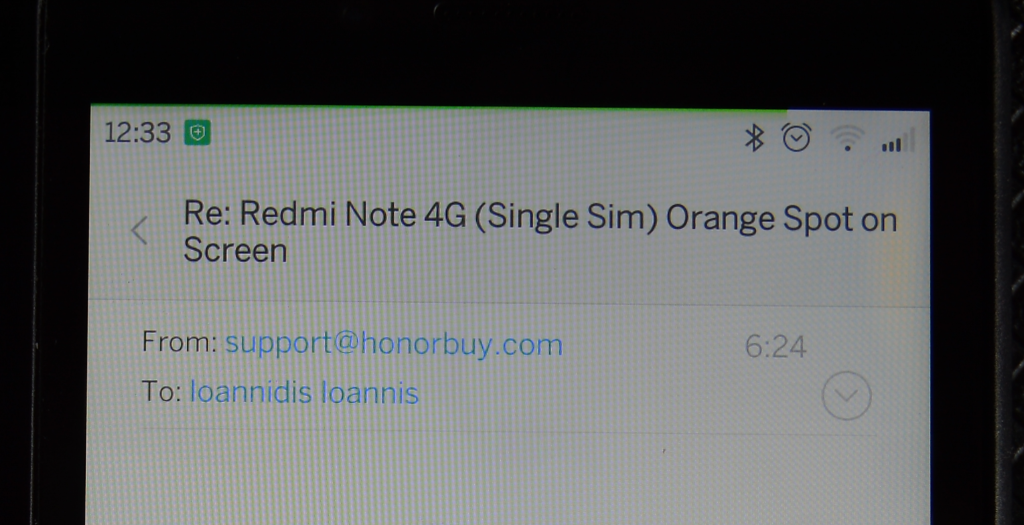

    • Χτες το μεσημέρι που γύριζα σπίτι μου, παρατήρησα μια πορτοκαλί ημιδιαφανή κηλίδα στην οθόνη μου. Το κινητό δεν μου έχει πέσει ποτέ, είναι αγρατζούνιστο και σε γενικές γραμμές πολύ προσεγμένο. Ακόμα και στη τσάντα το πρόσεχα να μη πιέζεται κλπ. Παρόλο αυτά δεν γνωρίζω από τι ακριβώς μπορεί να προήλθε, αλλά από τα λίγα που διάβασα στο νετ και σε ξένα forum, υποστηρίζουν πως μπορεί να χαλάσει η οθόνη από την υπερβολική ζέστη και να δημιουργηθούν μικρο-ρωγμές με αποτέλεσμα την παραπάνω κηλίδα. Αυτή τη στιγμή είμαι σε επικοινωνία με το honorbuy από όπου το είχα αγοράσει και ελπίζω να με βοηθήσουν να επισκευαστεί εύκολα και γρήγορα.
      Για όσους είχαν-έχουν θέμα υπερθέρμανσης, αλλά και για τους υπόλοιπους μιας και ζούμε σε ζεστή χώρα. Χτες το μεσημέρι που γύριζα σπίτι μου, παρατήρησα μια πορτοκαλί ημιδιαφανή κηλίδα στην οθόνη μου. Το κινητό δεν μου έχει πέσει ποτέ, είναι αγρατζούνιστο και σε γενικές γραμμές πολύ προσεγμένο. Ακόμα και στη τσάντα το πρόσεχα να μη πιέζεται κλπ. Παρόλο αυτά δεν γνωρίζω από τι ακριβώς μπορεί να προήλθε, αλλά από τα λίγα που διάβασα στο νετ και σε ξένα forum, υποστηρίζουν πως καίγεται η οθόνη από την υπερβολική ζέστη και δημιουργεί μικρο-ρωγμές με αποτέλεσμα την παραπάνω κηλίδα. Αυτή τη στιγμή είμαι σε επικοινωνία με το honorbuy από όπου το είχα αγοράσει και ελπίζω να με βοηθήσουν να επισκευαστεί εύκολα και γρήγορα.

    • Είναι γνωστό πρόβλημα σε κάποιες προβληματικές παρτίδες οθονών στα Note 3G κυρίως. Έχει εμφανιστεί σε πολλές συσκευές σε όλο τον κόσμο και κυρίως σε μέλη του myphone.gr για Ελλάδα (μάλλον είναι πιο παιχνιδιαριδες ή επειδή δεν μένουν στην ελληνική ρομ και δοκιμάζουν διάφορες, με κάποιες από αυτές με υπερθερμανσεις.....)
      Αν είσαι τυχερός και το βάλουν στην εγγύηση θα είσαι οκ, αλλά λίγο δύσκολο με τους Κινέζους.
      Συνήθως εμφανίζεται σε όσους πιέζουν πολύ το κινητό σε παιχνίδια ή βαριές εφαρμογές.
