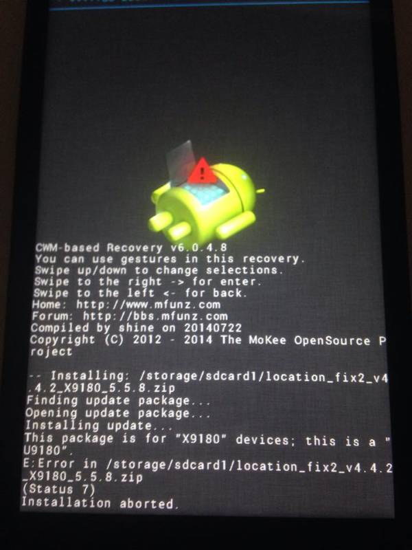

προσπάθησα να περάσω το fix2 (δεν είχα βάλει το fix1) αλλά δεν κατάφερα να το βάλω .....
πέρασα πάλι την rom από την αρχή έκανα boot αλλά και πάλι δεν το περνάει το fix
έχει να κάνει με το recovery ??? εχω CWM και όχι TWRP ...

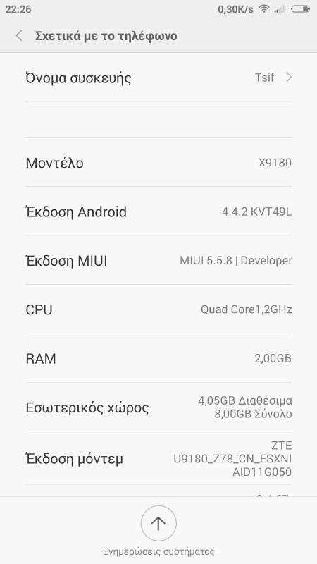

Για ποιο λόγο η συσκευή σου είναι δηλωμένη ως U9180 και όχι ως Χ9180 ?
Anyway ....
Σου ετοίμασα ένα fix που δεν κάνει έλεγχο συσκευής....
Δεν ξέρω γιατί δεν το ''περνούσε'' με το τελευταίο αρχείο το πέρασε κανονικότατα .. και πλέον και σε εμένα δουλεύει κανονικότατα πλέον !!!!!

Ο/H Tsif έγραψε:
Η απάντηση σε αυτήν την ερωτηση είναι η ερώτηση που σου έκανε ο @MIUI_ART, την οποία δεν απάντησες αλλά εξακολουθεί να υπάρχει ενα θεματάκι "εκει". -
Τότε το πιο πιθανό είναι να είναι "σκουπίδι" κάποιας εγκατάστασης, θεωρητικά πάντα μπορεί να σου δημιουργήσει πρόβλημα (σε φλασάρισμα πάντα).
Ο/H MIUI_ART έγραψε:
Το τηλέφωνο αυτο παιδια βγαινει σε δυο εκδοσεις στην U και στην Χ
U= 1GB RAM / 4GB ROM
X= 2GB RAM / 8GB ROM
Το τηλ του φίλου είναι με 1/4 διέπραξε ρίσκο το flash του διότι δεν υπήρχε αναφορά για αυτή την έκδοση και είχα την περιέργεια αν η rom δούλευε και με αυτό τώρα το διαπίστωσα τέλος καλό ολα καλα λοιπόν...

2/8 ειναι
