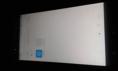

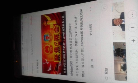

Κατάφερα να κάνω την αναβάθμιση και τώρα φοράει την 5.1.0 η οποία δεν είμαι σίγουρος αν έχει εγκατασταθεί σωστά γιατί μου κρασαρει το ημερολογιο. Επίσης σε κάποια μενού αλλά και στο browser εμφανίζονται επιλογές στα κινέζικα.... Κάθε πρόταση καλοδεχούμενη και συγχωρέστε τις πολλές απορίες μου.

Κατάφερα να κάνω την αναβάθμιση και τώρα φοράει την 5.1.0 η οποία δεν είμαι σίγουρος αν έχει εγκατασταθεί σωστά γιατί μου κρασαρει το ημερολογιο. Επίσης σε κάποια μενού αλλά και στο browser εμφανίζονται επιλογές στα κινέζικα.... Κάθε πρόταση καλοδεχούμενη και συγχωρέστε τις πολλές απορίες μου. -
Αυτά τα σημάδια δείχνουν οτι μάλλον δεν έχει "κάτσει" τόσο καλά η rom. Επειδή είπες τη λέξη "αναβάθμιση" τι έκανες ακριβώς; Ποιά διαδικασία ακολούθησες ακριβώς;
Εαν δεν έκανες clean install (με full wipes) τότε ακούγονται λογικά τα προβλήματα σου. Ενημέρωσε μας. -

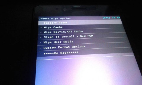

Ωραία, αυτό που βλέπεις τώρα είναι το νέο recovery που έχει η συσκευή σου και πέρασε μαζί με τη ελληνική rom. Αντικατέστησε στην ουσία το Mi Recovery 2.0 που έβλεπες πριν. Αν το παρατηρήσεις έχει τις ίδιες επιλογές με το προηγούμενο recovery αλλά έχει και επιπλέον επιλογές που το κάνουν πιο "δυνατό" - χρηστικό.
Θέλω για αρχή να μπεις ξανά στο recovery και να κάνεις ένα "wipe cache" και ένα "wipe dalvik/Art cache" όπως φαίνονται στη δεύτερη εικόνα.
Αμέσως μετά κάνεις reboot στο system που είσαι τώρα(δε μπορώ να το διακρίνω απο τις photos οπότε υποθέτω είσαι στο system 1;;).
Θα κάνει λίγη παραπάνω ώρα να ανοίξει αλλα μη σε ανησυχεί αυτό.
Δες μετά εαν διορθώθηκαν τα προβλήματα και ενημέρωσε γιατί μετά θα πάμε σε λίγο πιο δραστικά μέτρα! χεχε -

Αυτό που μπορούμε να κάνουμε είναι ακόμη μια φορά ένα clean install της ROM για να δούμε μήπως δεν πέρασε σωστά (αυτά είναι τα δραστικά μέτρα!)
Οπότε τώρα τι θα κάνεις:
-Κατεβάζεις στο pc σου την ROM απο εδώ.
-Την περνάς στο κινητό χύμα (δε χρειάζεται να κάνεις μετονομασία,άστη όπως είναι)
-Μπαίνεις στο recovery και κάνεις factory reset
-Αμέσως μετά αφού τελειώσει το factory reset επιλέγεις το "install zip"--> "install zip from /sdcard"
-Εαν σου βγάλει επιλογή να διαλέξεις εαν θέλεις να το βάλεις στο system 1 ή στο system 2 επέλεξε το system 2
-Επιλέγεις το αρχείο που κατέβασες και το έχεις χύμα μέσα
-Κάνεις το flash και όταν τελειώσει πηγαίνεις στο "advanced functions" και κάνεις ενεργό το system 2.
-Reboot στο system 2 και περιμένεις να ανοίξει και δοκιμάζεις!
Μετά απο αυτή τη διαδικασία θα έχεις μια πεντακάθαρη rom και κανονικά πρέπει να σου λειτουργούν όλα σωστά.
Μόλις βρείς χρόνο να το κάνεις ενημέρωσε για το πως πάει!
