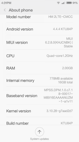

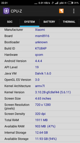

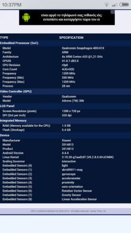

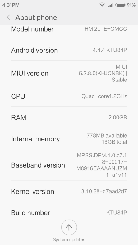

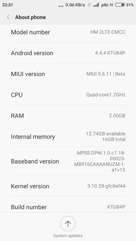

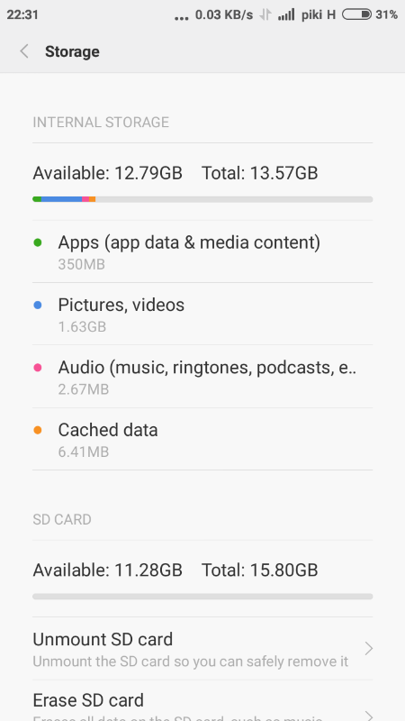

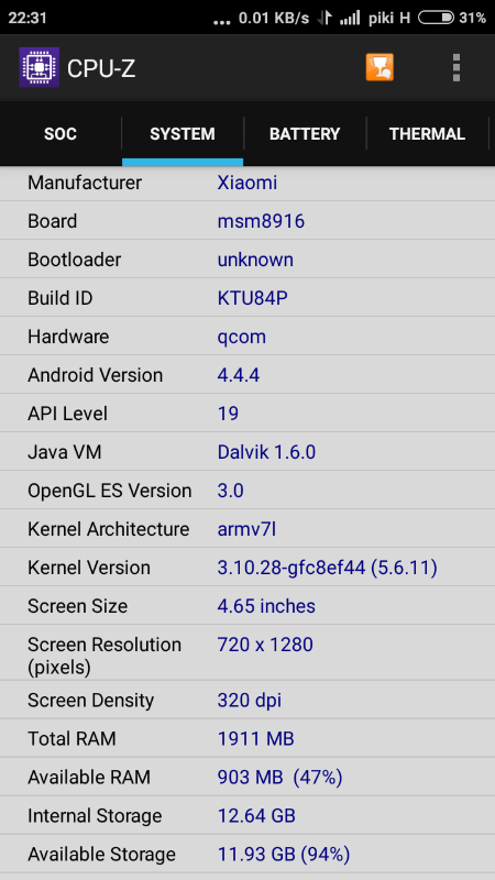

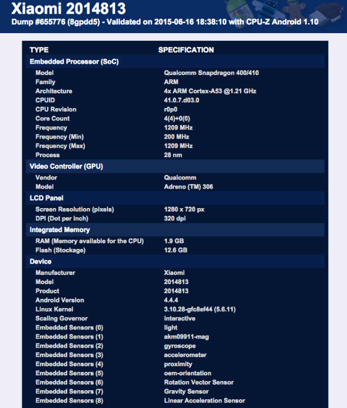

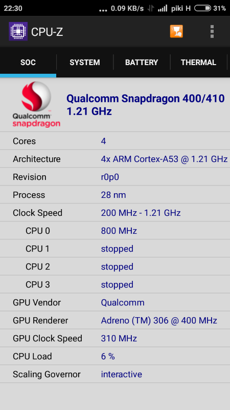

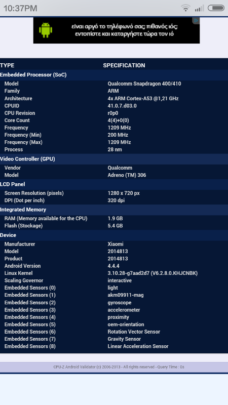

Όχι δε ρώτησα αυτό αλλά οκ. Γενικά κάτι "βρωμάει" με τη συσκευή αυτή τη στιγμή. Βγάλε άλλο ένα screenshot στο "about phone" να δούμε τι έκδοση φοράει και να το ψάξουμε λίγο. Εαν προσπαθούσες να φλασάρεις τη rom με miflash(όπως σου ανέφερα παραπάνω) τότε θα έβλεπες σίγουρα εαν έχεις πέσει σε fake συσκευή. Μην το κάνεις προς το παρόν γιατί αν είναι όντως fake τότε θα καταλήξεις με "τούβλο"
δηλαδή δε θα σου ανοίγει η συσκευή με απλά λόγια.

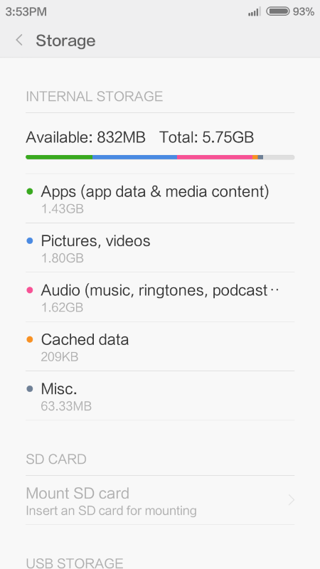

Το άλλο που μπορώ να σκεφτώ εαν είναι όντως original η συσκευή (minideal και fake θα ήταν η πρώτη φορά που θα το άκουγα πάντως), τότε ίσως έχει γίνει λάθος στο partition του storage και δεν έχουν διαμορφωθεί τα υπολειπόμμενα gb του χώρου, πράγμα πολύ τραβηγμένο(;;).
Βρήκα αυτό που δείχνει οτι και άλλοι έχουν το πρόβλημα αλλά κανείς δε δίνει κάποια λύση ή εξήγηση. Εσύ reset έχεις κάνει;
Settings -> Additional Settings -> Backup & reset -> Factory data reset -> Check Erase stored content -> Reset phone
δηλαδή δε θα σου ανοίγει η συσκευή με απλά λόγια.Το άλλο που μπορώ να σκεφτώ εαν είναι όντως original η συσκευή (minideal και fake θα ήταν η πρώτη φορά που θα το άκουγα πάντως), τότε ίσως έχει γίνει λάθος στο partition του storage και δεν έχουν διαμορφωθεί τα υπολειπόμμενα gb του χώρου, πράγμα πολύ τραβηγμένο(;;).
