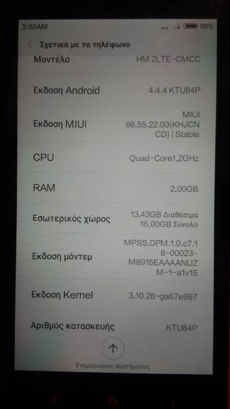

Πριν από ένα μήνα παρέλαβα το πρώτο μου Xiaomi ένα Redmi 2 2/16 GB το οποίο ήρθε με άθλια ελληνική ρομ V6
Ακολουθώντας τον 1ο Τρόπο (μέσω της ROM) έβαλα την xiaomi-miui-hellas-4.4.4_HM2014813_Stable-V7.0.9.0 με επιτυχία
Σήμερα πήγα να κάνω αναβάθμιση ακολουθώντας τον ίδιο τρόπο σε xiaomi-miui-hellas-4.4.4_HM2014813_Stable-V7.0.12.0
με το που επέλεξα το αρχείο με πήγε αυτόματα στην Recovery και έκανε την αναβάθμιση και μετά την επανεκκίνηση έχει κολλήσει στο MI και κάτω αναβοσβήνουν οι πέντε τελείες με logo Android
Θα παρακαλούσα για κάποια καθοδήγηση εκ μέρους σας για το τι πρέπει να κάνω
Σας ευχαριστώ εκ των προτέρων
Πρώτα από όλα δεν το παρέλαβες με άθλια ελληνική ρομ, αλλά με άθλια Global ROM.
Αν η rom ήταν Developer κι εσύ έβαλες Stable ίσως γι αυτό να έχεις πρόβλημα.
Για να εισαι σίγουρη/ος κάνε μια καθαρή εγκατασταση rom (Stable ή Developer) και από εκεί και πέρα οι αναβαθμίσεις σου θα είναι εντάξει
Ακολούθα αυτόν τον οδηγό, αλλά προσοχή εσύ θα βαλεις την FASTBOOTROM και ROM για το δικό σου κινητό.
Τελικά με Fastboot και wt86047_images_V6.7.1.0.KHJCNCH_20150826.0000.7_4.4_cn_742ebcc65d.tgz
έβαλα πάλι την xiaomi-miui-hellas-4.4.4_HM2014813_Stable-V7.0.9.0
με την xiaomi-miui-hellas-4.4.4_HM2014813_Stable-V7.0.12.0 δεν ξεκινάει
