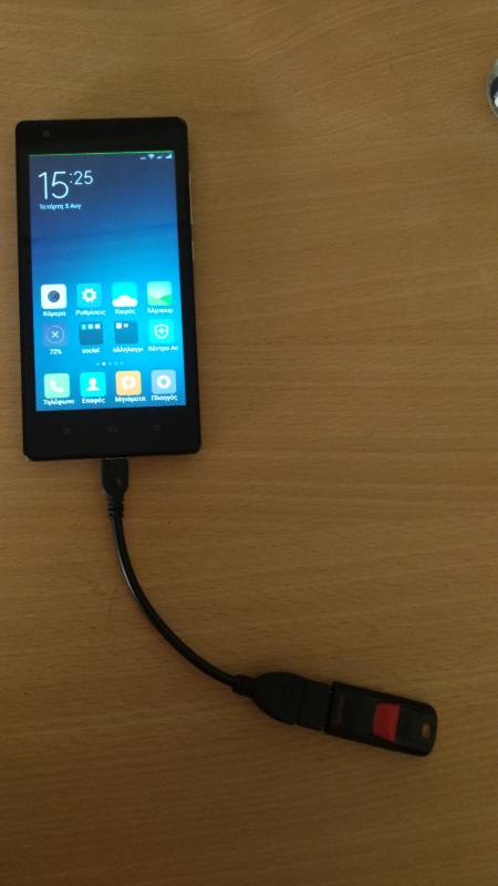

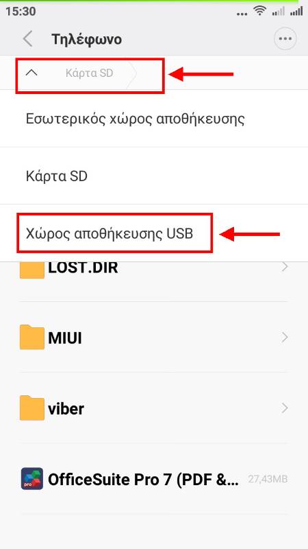

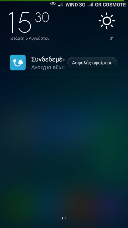

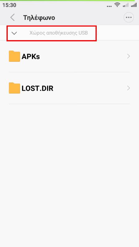

Κανονικά, ούτε εφαρμογές χρειάζονται, ούτε καμμιά έξτρα ρύθμιση! Μόλις το ξαναέκανα σε δύο συσκευές που έχω εδώ μπροστά μου για να δοκιμάσω μήπως τυχόν χάλασε κάτι στην νέα rom, αλλά δούλεψε ΑΜΕΣΑ! Με το που το βάζεις, πας στις "Ειδοποιήσεις", σου γράφει, "συνδεδεμένη συσκευή USB", πατάς την ειδοποίηση και σε πάει κατευθείαν στο File Explorer...
Οι φωτογραφία και τα screenshots είναι απο το ρυζάκι (redmi 1S):
Εκτός αν το στικάκι είναι διαμορφωμένο σε κάτι άλλο πλην fat/fat32.
Το βλέπω τώρα, ήταν σε ntfs format.Ευχαριστώ πολύ.
