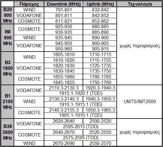

Τα δίκτυα κινητής τηλεφωνίας στην Ελλάδα σύμφωνα με την ΕΘΝΙΚΗ ΕΠΙΤΡΟΠΗ ΤΗΛΕΠΙΚΟΙΝΩΝΙΩΝ & ΤΑΧΥΔΡΟΜΕΙΩΝ.
Στην Ελλάδα λειτουργούν τρεις εταιρείες κινητής τηλεφωνίας, οι εταιρείες COSMOTE, WIND και VODAFONE. Τα δίκτυα τους χρησιμοποιούν ζώνες συχνοτήτων περί τα 800 MHz, 900 MHz, 1800 ΜΗz, 2100 MHz και 2600 ΜΗz. Ο παρακάτω πίνακας παρουσιάζει με λεπτομέρεια τις υπηρεσίες που τα δίκτυα αυτά παρέχουν και το αντίστοιχο απονεμηθέν φάσμα. Η δεύτερη στήλη αναφέρεται στο downlink, δηλαδή στις συχνότητες στις οποίες εκπέμπει ο σταθμός βάσης. Η τρίτη στήλη αντιστοιχεί στο uplink, δηλαδή στις συχνότητες όπου ο σταθμός βάσης λειτουργεί για τη λήψη σήματος. Στην τέταρτη στήλη, καταγράφεται η τεχνολογία η οποία μπορεί να χρησιμοποιηθεί για κάθε ζώνη συχνοτήτων. Η ένδειξη «χωρίς περιορισμούς» υποδεικνύει ότι κάθε εταιρεία μπορεί να επιλέξει χωρίς περιορισμούς την τεχνολογία που επιθυμεί να χρησιμοποιήσει υπό την προϋπόθεση τήρησης των τεχνικών όρων που αναγράφονται στο σχετικό Δικαίωμα Χρήσης Ραδιοσυχνότητας, εξασφαλίζοντας ταυτόχρονα ότι τα συστήματά της δε δημιουργούν παρεμβολές σε άλλους νόμιμους χρήστες του ραδιοφάσματος και παρέχουν κατάλληλη προστασία σε συστήματα παρακείμενων ζωνών του ραδιοφάσματος

Μόνο σε περιοχές που έχουν κάλυψη δικτύου 4G από την συχνότητα B20 - 800Μhz
αρα δεν υποστηριζεται!
